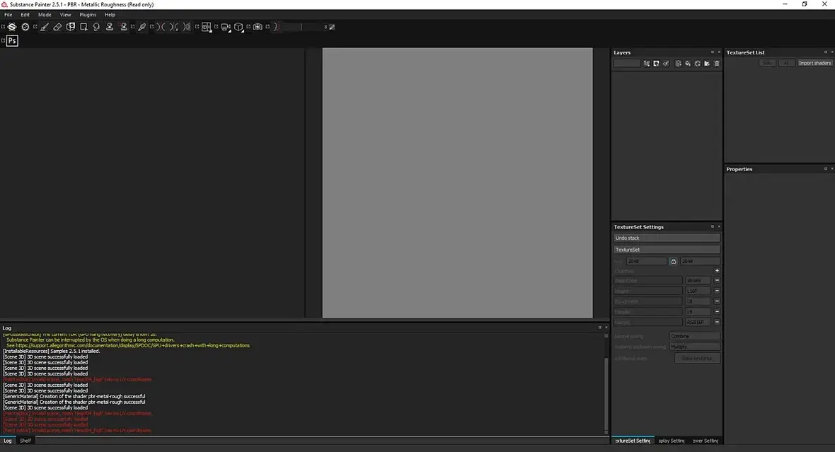

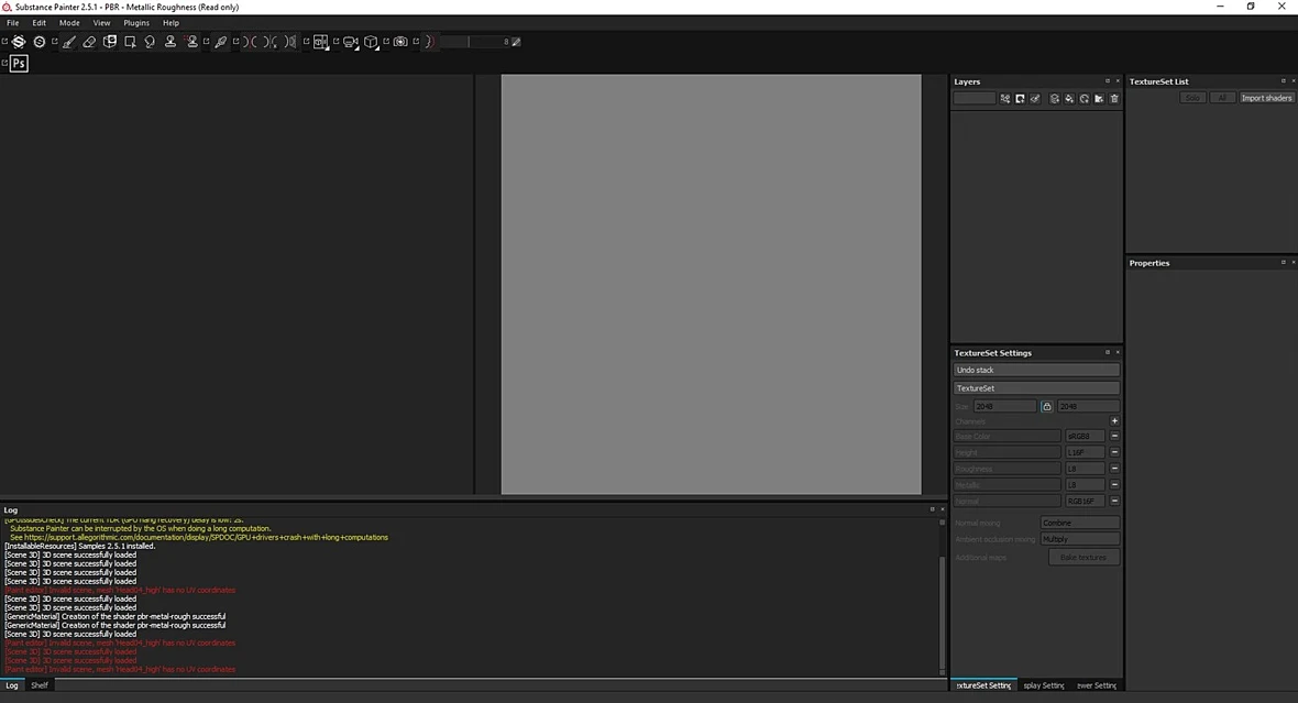

народ такая проблема с сабстен паинтером .Научил учить его по курсу ,после как отошел на пол часа перестала рисовать ,после перезапуска и загруски модели вот такая вот ошибка.Как решить проблему ?
На сайте c 30.03.2010
Сообщений: 55
Альфа Центавра
Dfbi05, так написано же. Что нет UV развертки. Разверни вначале и уже с разверткой экспортируй и загружай в сабс.

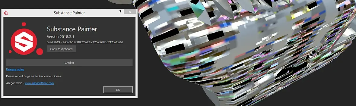

На сайте c 14.12.2007
Сообщений: 117
Установил новый Substance painter 2018 (до этого работал в 2017) в начале какой-то 2,1 на котором периодически появлялись глюки на нормалке в виде чёрных квадратиков на канале нормал, переустановил на более новую версию, вьюпорт теперь один сплошной артефакт/
В 2018.2 при установке новых видео драйверов, от чёрных квадратиков появилась возможность избавляться выключая-включая поочерёдно слои.
