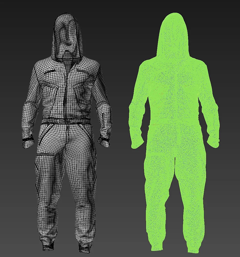

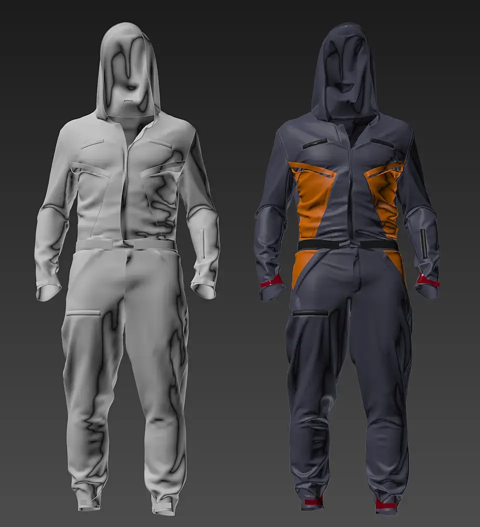

Приветствую всех. Подскажите какой должен быть пейпал для одежды. Которая сшита в марвелус.
Что сделал я.
1) Сшил одежду в марвелус.
2) Сделал лоуполи модель в максе (ретопологию)
3) Хотел запечь нормали в Substance но почему-то после запекания, карта нормалей просто пустая.
Вопрос, как правильно нужно было сделать?Может быть модель должна быть с толщиной? или надо свелдить все швы?
Вообще хочу в Substance перенести складки с хай поли на лоуполи и доделать всякие швы и т.д
Сообщений: 7380
Цитата 3dddland:
Сделал лоуполи модель в максе...карта нормалей просто пустая
эмм.. а развёртка есть на ней?
На сайте c 30.03.2010
Сообщений: 55
Альфа Центавра
3dddland эм... хайполи и лоуполи должны стоять в одно месте а не рядом. Или вы так и запекали, как на картинкеsmiley-biggrin.gif
т.е. лоуполи должно стоять в хайполи и максимально повторять очертания хайполи и быть шляпного шейда
зы. ну либо, как уже и писали, забыли развернуть

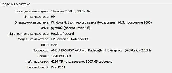

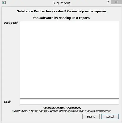

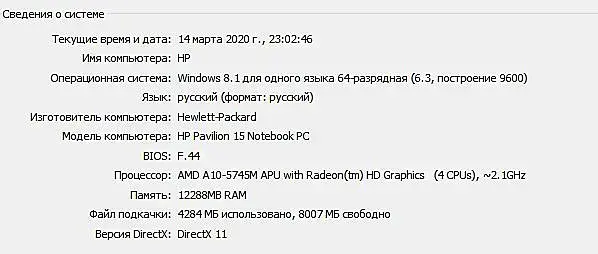

Привет всем !
 установила substance painter, кто знает почему вылетает при запуске ?
На сайте c 02.09.2018
Сообщений: 25
Цитата moreeva.2015:
Привет всем !
Видеокарта или дровишки под неё, он к ней очень капризен.
