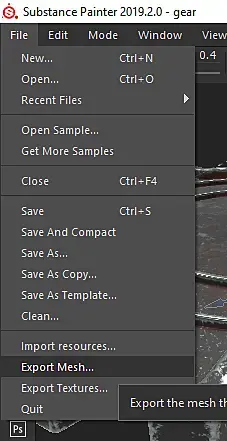

Можно ли из SP вытянуть развёртку?
Случайно удалил модели для экспорта, в которых были корректные UV.  Исходную модель "перелопатил" под новую развёртку, но как оказалось -зря. Теперь в Substance есть готовая модель, но применить текстуры не могу, по причине несоответствия UV.

Romaneus, возможно, File - Export Mesh

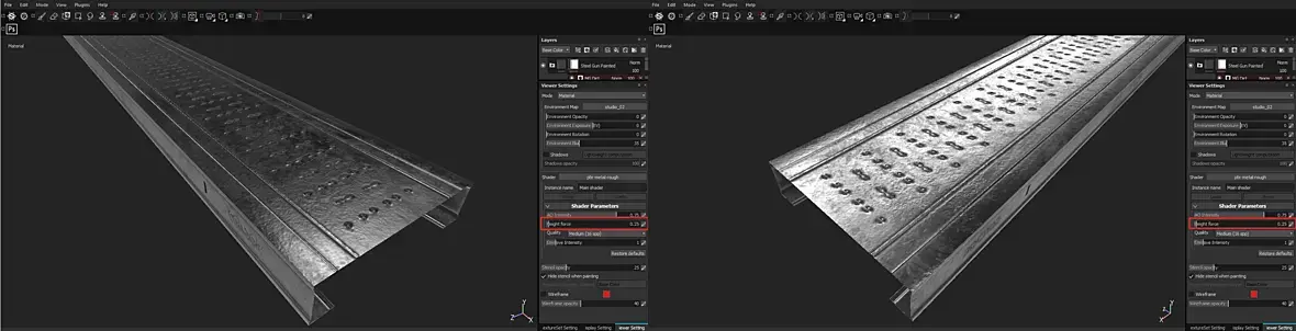

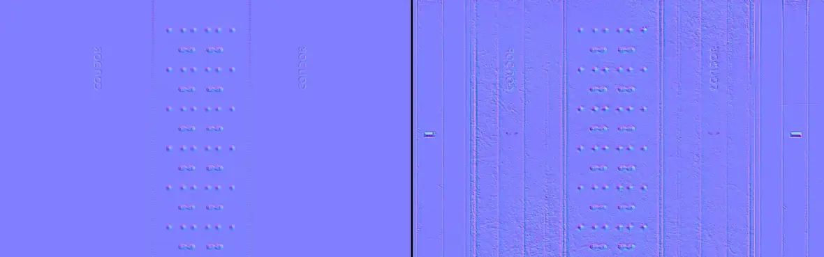

Столкнулся с такой проблемой:В Substance Painter  модель выглядит вполне приемлемо. Настройку "Height Force" выкрутил на минимум (При этом все необходимые детали отображаемые на карте нормалей не пострадали).

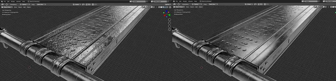

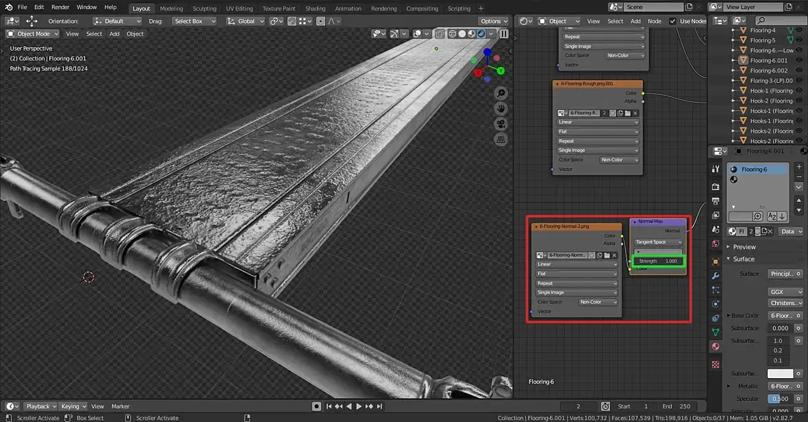

После экспорта текстур в режиме PBRMetalRaph и последуещего их подключения в Blender все неоднородности и шероховатости приобрели гипертрофированный вид (имеется ввиду настройки карты нормалей по умолчанию).
Пробовал другие режимы экспорта, на результат это никак не повлияло.
Если силу воздействия Normal Map уменьшаю до более менее сносных значений по части неоднородностей, тогда теряется другая детализация -ребристые элементы, надписи.

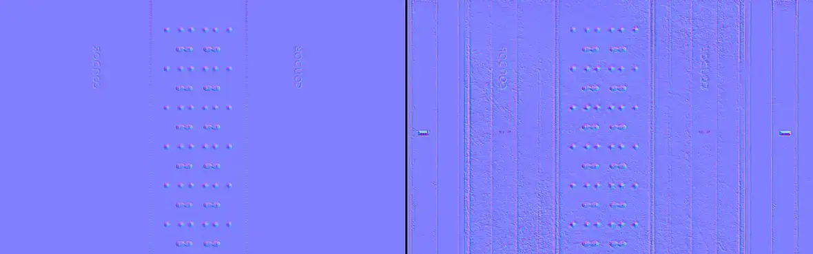

Я конечно частично вышел из ситуации создав две разные карты нормалей - одна с шероховатостями, вторая - без них. Однако, добиться такого же результата как и в окне Substance Painter не удаётся:
Может нужно разделять детализацию?В общем, если кто сведом в данном вопросе, подскажите, как с этим бороться?

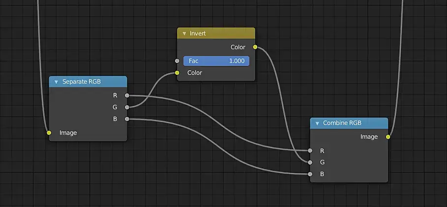

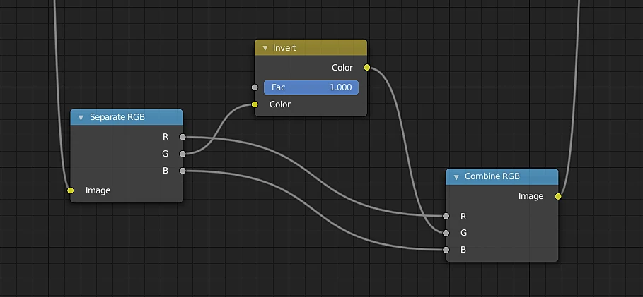

Zolty
Ни первый, ни второй вариант не подходят ( Non Color итак был установлен). Инвертирование G-канала не помогло (((
На сайте c 27.04.2016
Сообщений: 2234
Romaneus
Ну в общем первое: поставь карте non color и ты это сделал))
2 флипнуть если нужно G канал
знач не правильный режим при запечке. Это обычно решает проблему
пробуй перепеч в open gl или наоборот в directX в сабстансе

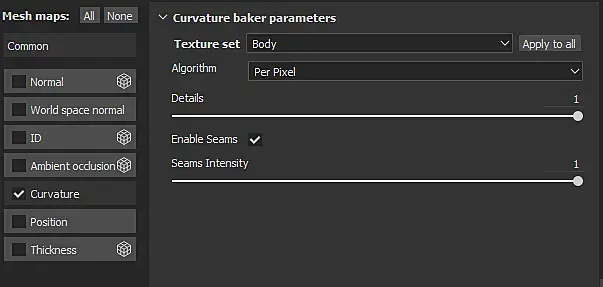

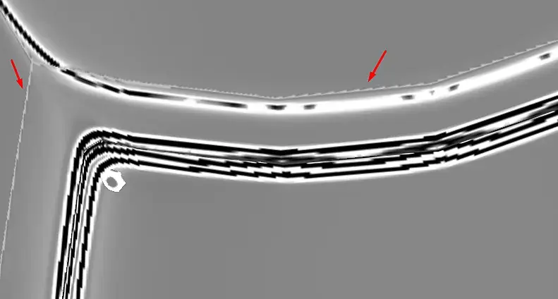

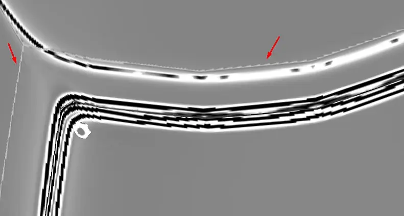

Всем привет. Запекаю курватуру и выходит такоеМодель большая, грани курватуры рваныеКто сталкивался с этим и как это лечить?Чувствую придется править в фотошопе
На сайте c 16.03.2016
Сообщений: 2235
Может низкое разрешение карты, может развёртка кривая.
На сайте c 10.06.2008
Сообщений: 4735
photo_med, сглаживание включи в коммонах. Разрешение тоже может играть. Плюс развертка может быть плохой.
