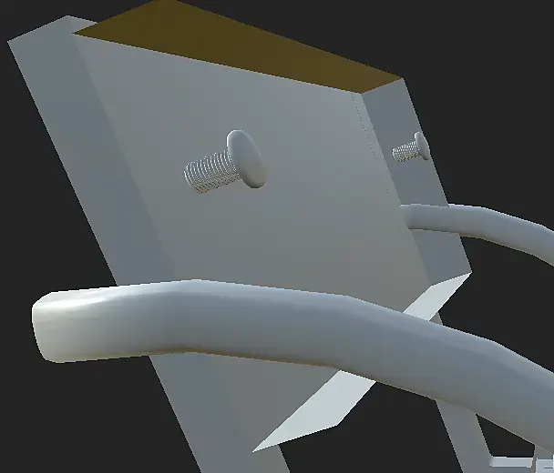

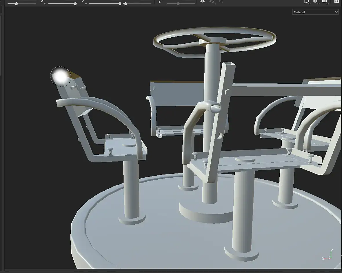

Всем привет! Я только пробую работать в сабстанс. Решила импортировать модельку из blender. Перенесла файл obj в программу и получила вот это. На развертке выделяла все полигоны, а также при экспорте выделены были все объекты. Что это может быть?

Нормали вывернуты. Исправьте и переэкспортируйте. Но вопрос в другом, зачем на болтах резьба, которая весит больше чем все остальное, и которую не видно?

Геометрия отзеркалена, нужно resetXform накинут сначала на модель.
В блендере нет resetXform. Но там тоже можно трансформы сбросить.
Apply all Transforms
Затем выбрать все поли и shift+n
На сайте c 01.07.2021
Теперь все стало понятно. Резьбу на болтах сейчас сброшу. В Блендере есть аддон Bolts. Он в одно нажатие добавляет болты. Я не планировала париться сильно по поводу модели, т.к. поскорее хотела начать практику в текстурировании. Поэтому просто добавила такие вот дефолтные болтики. На счет нормалей поняла, спасибо большое. Теперь думаю, что будет все, как надо

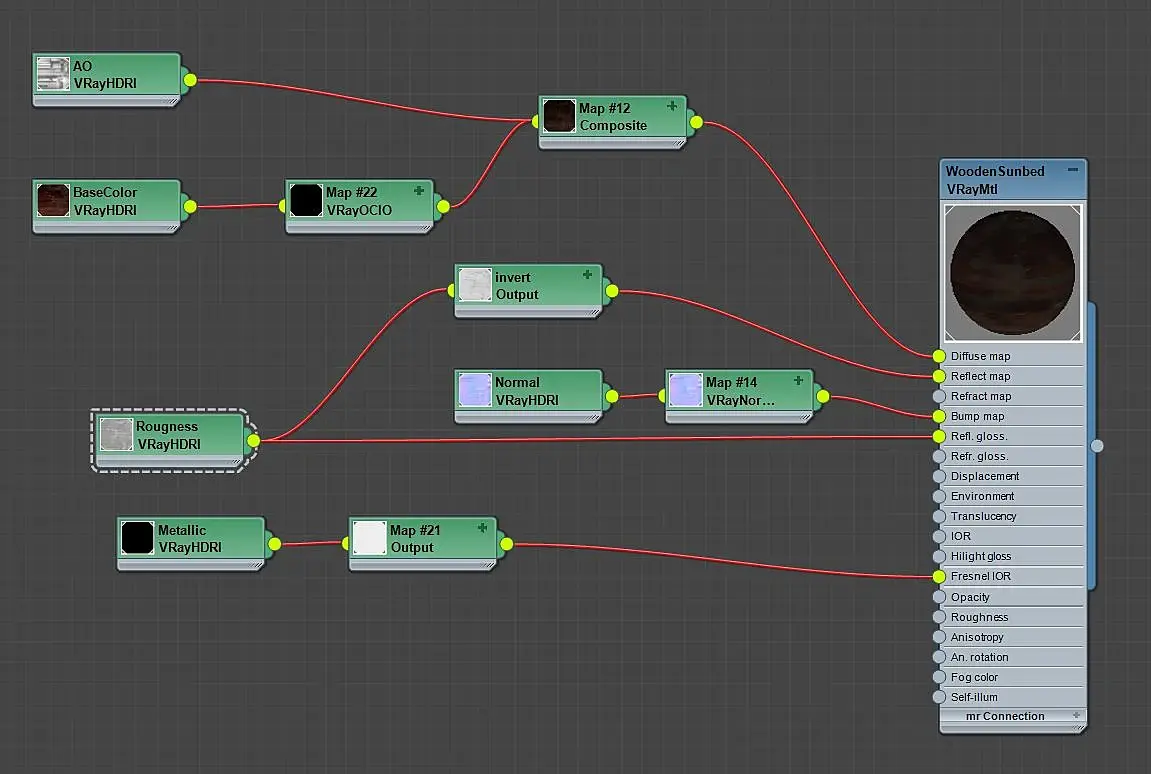

Сведущие в настройках экспорта в макс поясните.
Никак не могу корректно перекинуть материалы из сабстанса в макс (Vray)
Использую SP- 6.2.2
Vray - 3.60
В этой версии vray нет слота metalness как например в Vray Next, следовательно: шаблон Roughness + metalness не подходит.
Все остальные варианты (шаблон - "Vray", "Vray Next (Specular Glossiness)"  и не только их) уже перепробовал - результат лажа!!
Может есть здесь какие-то подводные камни, которых я не вижу?
Использую SP- 6.2.2
Vray - 3.60
Примерно такая схема была у меня. vray 3.50
В BSDF включал use roughness
На сайте c 28.11.2012
Не-а, всё равно получается лажа. Даже с учётом того, что карты собрал по твоей схеме
Ну на старом вирее один-в-один, как в сабстанс выглядеть не будет. Как вариант, можно из сабстанса выгнать только маски, по которым миксовать виреевские материалы.
Тоже склоняюсь к этой мысли, поскольку всё, что перепробовал,  ничего не работает.

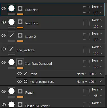

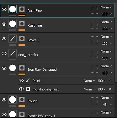

Добрый день. Я хотел бы спросить, можно ли удалить вот эти размытия на текстурах в Substance Painter?И если можно то как???
Если правильно понял, то можно через маску в Шопе

UVW полигонов геометрии может быть слетело?
Это паддинг, в настройках экспорта текстур у тебя стоит Dilation infinite, можно выбрать другой режим, чтоб он не был бесконечным
