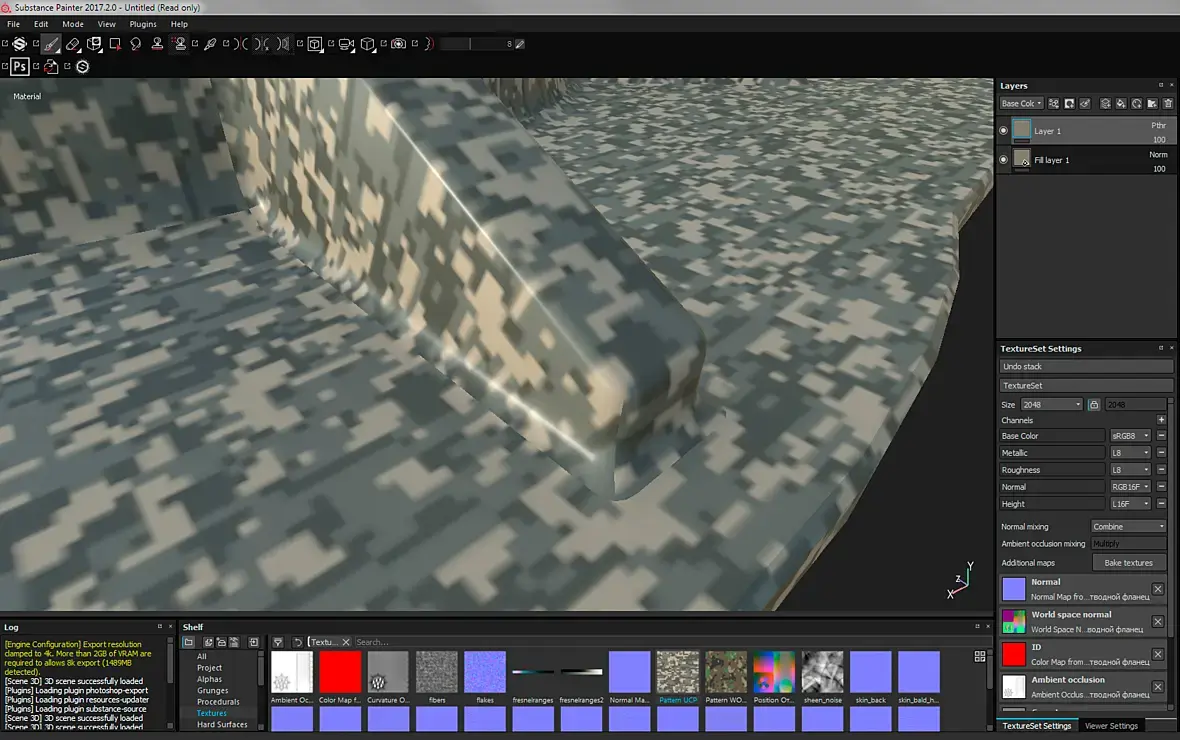

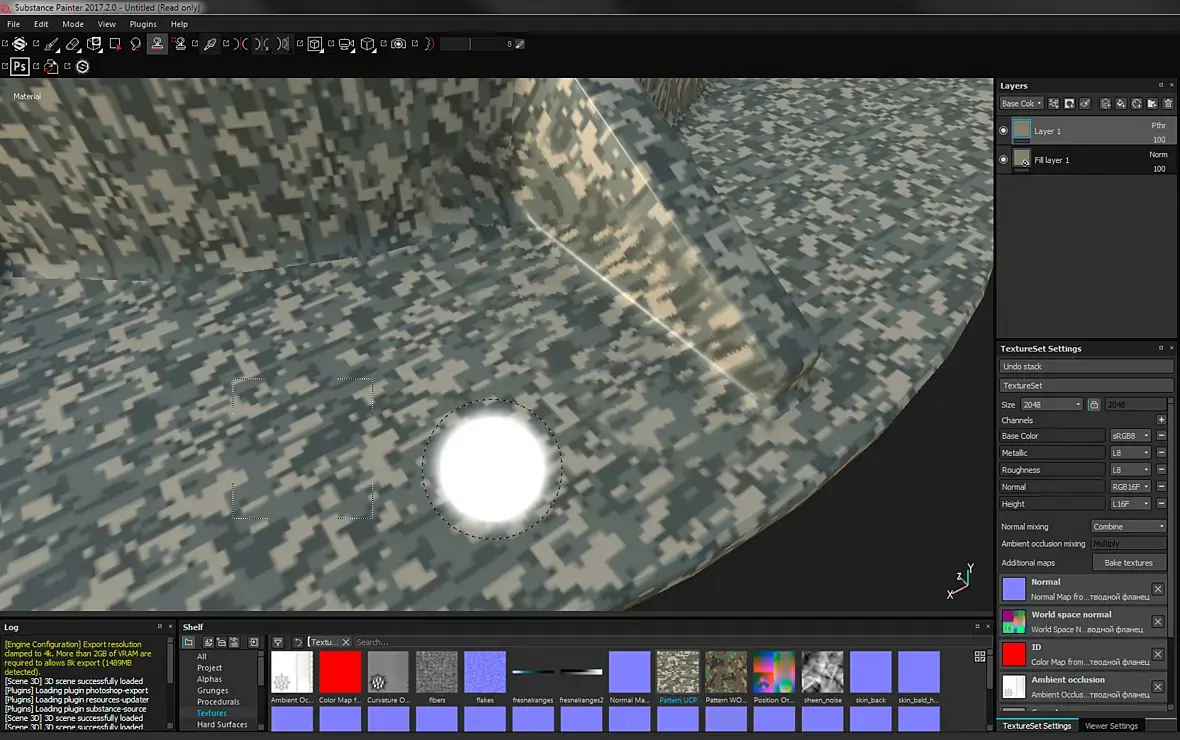

Приветствую пользователей Substance Painter, подскажите, не могу разобраться.
1) Кидаю текстуру, имею швы после развертки:
2) Использую Clone Tool, провожу по шву, вроде не плохо:
3) Но при близком рассмотрении вижу что шов остался, после экспорта в макс он тоже виден:
Где то он больше заметен, где то меньше, в связи с чем вопрос: Это я чего то не так делаю, или это ограничение возможностей Substance Painter? Если дело в моей ошибке, пожалуйста ткните носом туда где исправить нужно...
На сайте c 10.03.2017
Сообщений: 93
Полностью заклонировать шов нельзя, только слегка заретушировать.
Все маски и паттерны генерируются через UV.
Швы приходится прятать...
На сайте c 28.07.2013
Сообщений: 1621
KZ17
astar_spb, спасибо, а то я весь мозг высушил, думая чего не так делаю, теперь буду спокойнее смотреть на это...

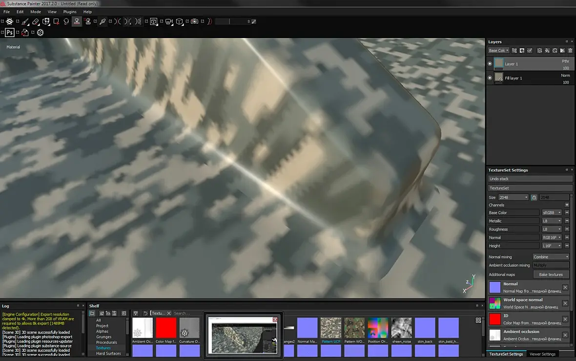

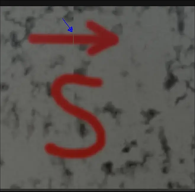

С клоном более менее понятно, а при рисовании это нормально на швах?
Причем на S шва не видно, а на стрелке есть...
На сайте c 25.02.2009
Сообщений: 2326
Kyiv
Швы можно полностью зарисовать, главное чтобы UV была нормальной, одинаковая плотность и направление текстуры, и паддинг тоже важен.
На сайте c 29.08.2009
Сообщений: 179
Гётеборг
попробуйте triplanar projection
Сообщений: 1621
KZ17
UV нормально развернута, по направлению не везде норм, но вот именно в примере с стрелкой и S все отлично. А можно про паддинг можно поподробнее? Натыкался на него в настройках экспорта, пока не пробовал ни чего крутить. При Бакинге, в самом начале, вроде нет этого параметра...
Спасибо, значительно лучше, если говорить о рисовании, как в примере с стрелкой, то сразу решается вопрос.

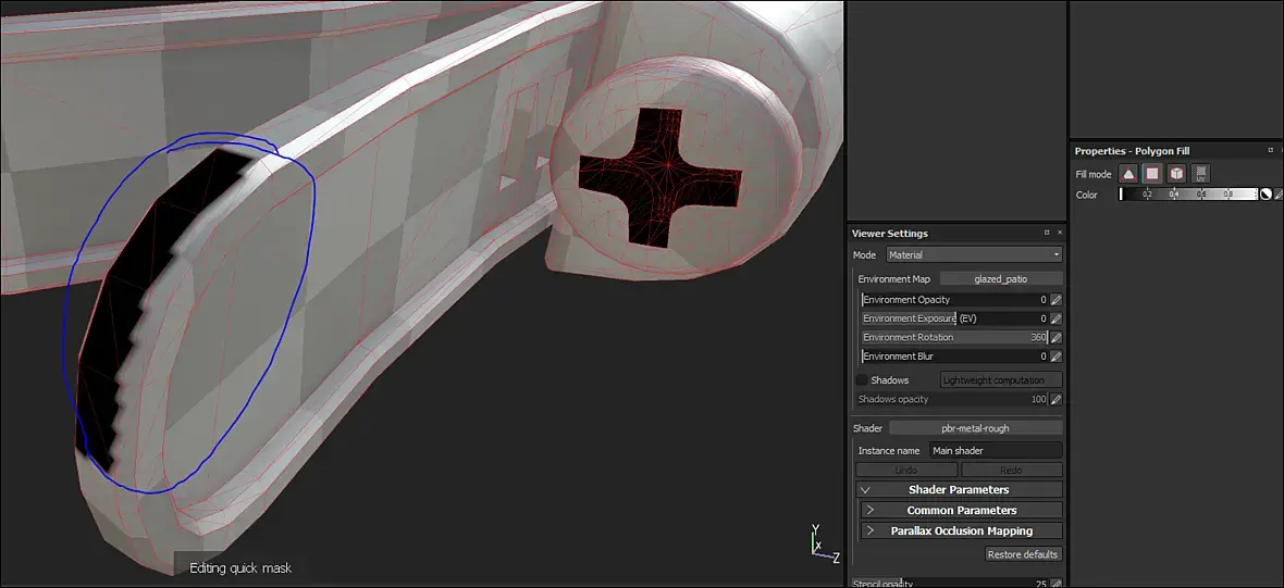

Приветствую всех, продолжаю ковырять substance, возник новый вопрос. Пробую рисовать по полигонам и по UV. По UV проблем нет, все четко выделятся и так как был шов сделан ограничивается. Но в режиме выбора полигонов и рисовании получаются лесенка, при увеличении разрешения в вьюпорте ситуация немного лучше становится. Все это после экспорта кочует и в 3ds max. Где я накосячил? Чего не докрутил?

Лесенка будет, так как тектсура из пикселей, и на не прямых участках в любом случае будет лесенка.
Чтобы избежать, надо на этапе юв сразу продумывать такие моменты, а где нельзя выровнять, то увеличивать плотность и прятать швы.

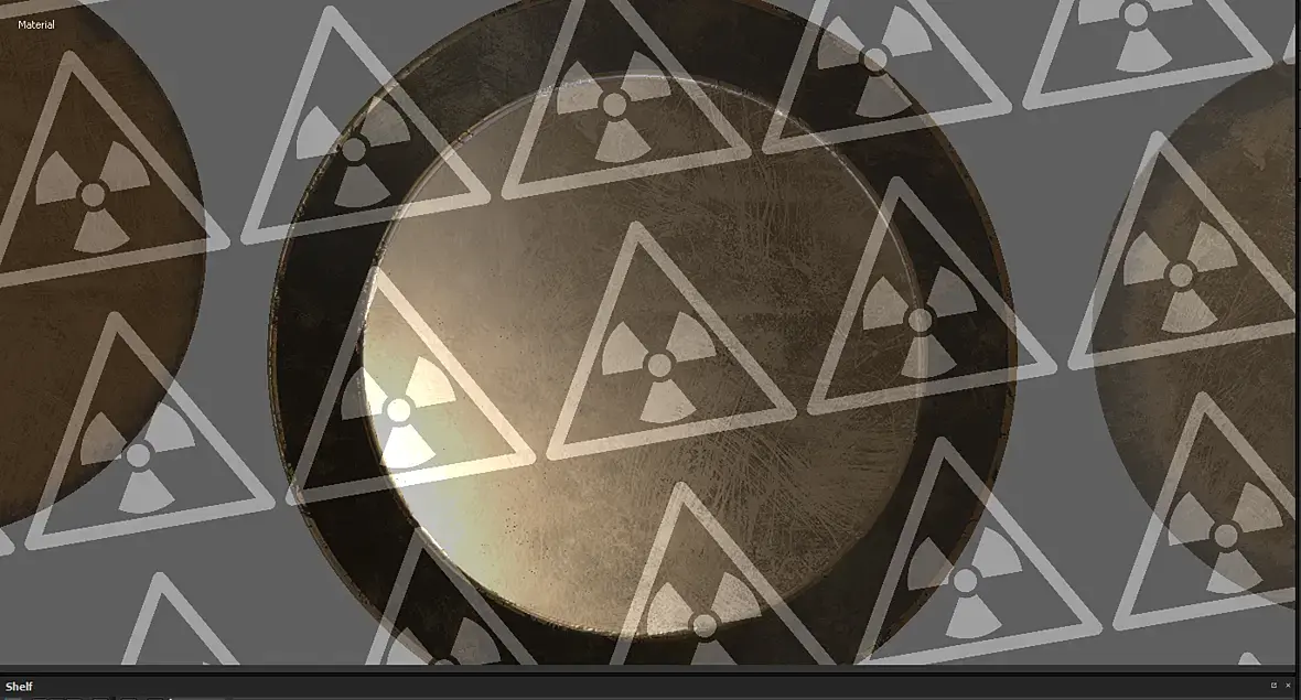

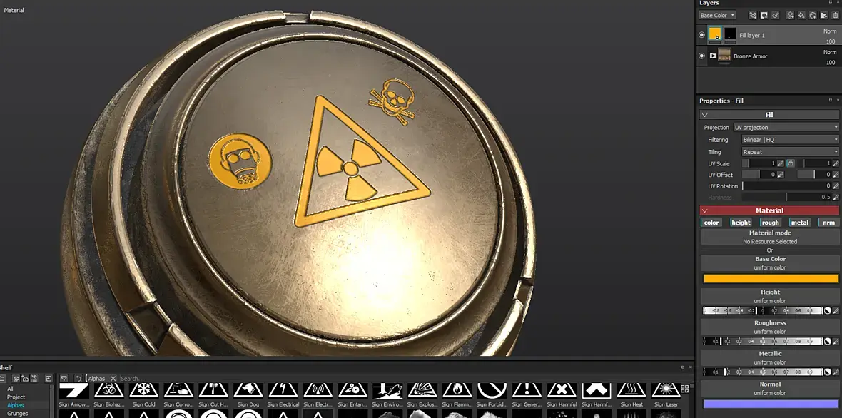

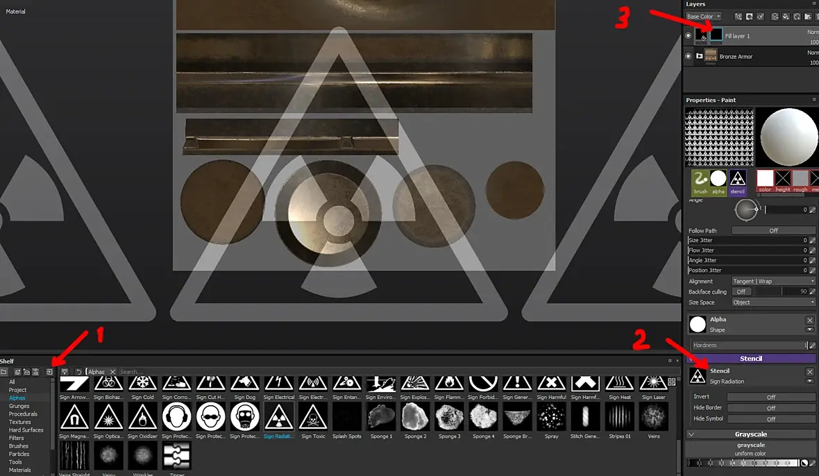

Привет. Начал недавно изучать substance. Решил затекстурить там меч, сделал свой материал и вот теперь хочу, сделать, что бы на клинке была выгравирована руническая надпись. В фотошопе нарисовал руны, но теперь не пойму, как мне их прикрутить к своему материалу, что бы они легли как маска (у меня на базовый тёмный материал накинут более светлый и блестящий металл), что бы на их месте проступал базовый материал и что бы они так же действовали как бамп, так как это гравировка и они должныть быть немного вдавлены.
На сайте c 31.10.2008
Сообщений: 4095
Ballantrae
На 1 стр я давал ссылку на урок. Лучше посмотри, лишние вопросы отвалятся.
Вкраце:
добавляешь свою надпись в проект (1), потом в трафарет(2) маски (3)
в 2д режиме(на развертке),масштабируешь S+пкм, крутишь S+лкм, подгоняешь на место
и рисуешь
