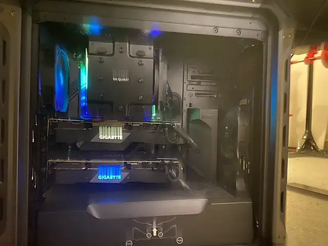

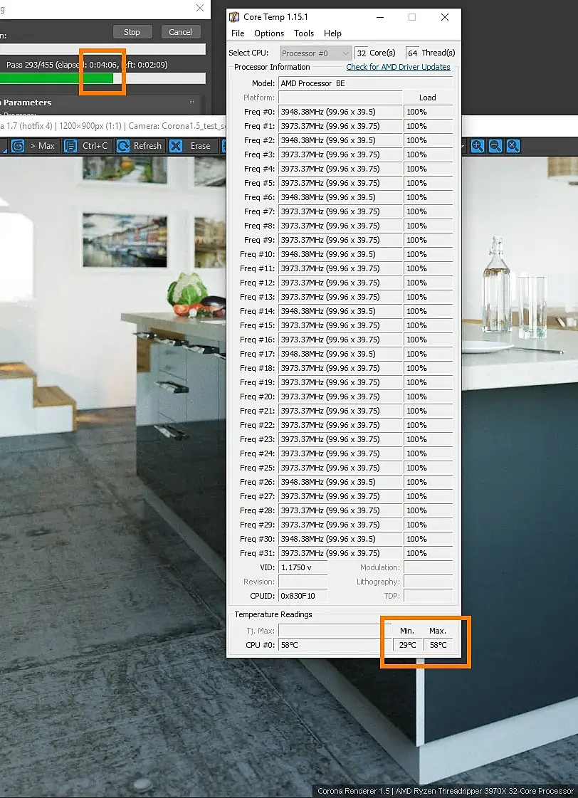

Сегодня прохладой подуло, вообще максимум упал до 58
фантастика

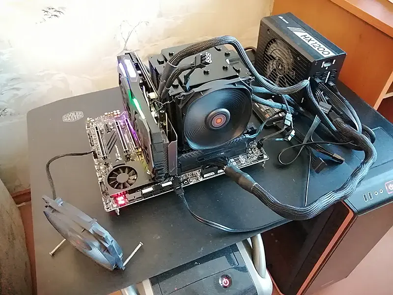

Там корпуса нет, плюс температура +15, почти в холодильнике стоит. Так что наверное вполне реально.
У меня убрав одну стенку из корпуса  понизил температуру почти на 10 градусов.
Всё верно, тест не совсем честный из-за этого получается, реально холодно, балконная дверь открыта) Холодно там, это другая комната, там не работаю. А так максимум, что я видел на этой своей сборке это +70, когда в комнате было +25.
Материнская плата очень удобно сделала, индикатор посткодов при загрузке показывает этапы в виде разных чисел, а после загрузки просто показывает температуру процессора. Хожу поглядываю. Средняя в теплой комнате это +66.

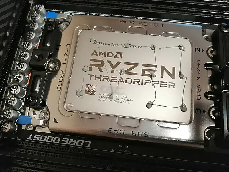

Цитата TAKARABOT:
Попробую еще сделать очень мало термопасты. Но не верю что это сильно повлияет на ситуацию
Я нанес 12 очень маленьких точек пасты, и долго двигаю туда-сюда башню с амплитудой, ну, может 1 см. Потом переворачиваю ее на 180 и снова двигаю. Затем, когда объективно понимаю, что дальше она не разлезется, смотрю, где остались пустоты и наношу уже по ситуации, в моем случае получилось где-то еще 6 точек, опять дважды двигаю, поступательно, радиально, покручивая, сдвигая и придавливая плоскость к плоскости, по минуте где-то, и снова на 180. После этого отклеить башню становится проблематично, она неплохо присасывается, но я делаю это, финальный контроль, чтобы не осталось вообще пустых не покрашенных мест, и в конце таинство - двигаю ее в правильном положении, максимально сдавливая эти плоскости. При закручивании винтов надо приговаривать мантры. В своем случае, я прошептал спасибо железяке, и сказал, ну, в добрый путь! smiley-smile.gif (очень уже дорогая)

 Спустя полтора месяца установил это дело в корпус Be Quiet DARK BASE 900 Pro rev.2, температуры поднялись в среднем на 6 градусов. После ночи рендера камень показывал +75, со снижением частоты до 3,9 ГГц (правда все вентиляторы корпуса работают не на максимальной скорости, приемлемой по шуму, в комнате +26), так что разгадка крылась в открытом стенде. Если нужны низкие температуры - ставим мат. плату на болтиках, и сбоку ставим вентилятор, беспрепятственно сдвигающий всю воздушную массу. Ну, или индивидуальный кондиционер. Кроме того получаем плюс к скорости.

Цитата PaulFX:
Я нанес 12 очень маленьких точек пасты, и долго двигаю туда-сюда башню с амплитудой, ну, может 1 см. Потом переворачиваю ее на 180 и снова двигаю. Затем, когда объективно понимаю, что дальше она не разлезется, смотрю, где остались пустоты и наношу уже по ситуации, в моем случае получилось где-то еще 6 точек, опять дважды двигаю, поступательно, радиально, покручивая, сдвигая и придавливая плоскость к плоскости, по минуте где-то, и снова на 180. После этого отклеить башню становится проблематично, она неплохо присасывается, но я делаю это, финальный контроль, чтобы не осталось вообще пустых не покрашенных мест, и в конце таинство - двигаю ее в правильном положении, максимально сдавливая эти плоскости. При закручивании винтов надо приговаривать мантры. В своем случае, я прошептал спасибо железяке, и сказал, ну, в добрый путь! (очень уже дорогая)
Попробовал ваш способ нанесения, лучше не стало ...

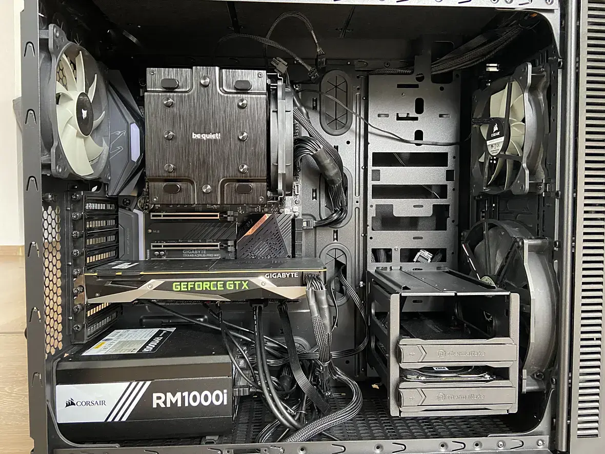

На сайте c 21.12.2007
Сообщений: 3471
У меня на be quite температура в простое 45-47.Под суточным рендером на стоковой частоте - 78-82
В PBO режиме улетает в 95 за 10  минут.
Жду Сифон от IceGiant (выслали прототип, в мае пришлют серийный образец) (sten, спасибо за наводку)
Для охлаждения перепробовал:
1. CM master liquid tr4 360 - затрещала помпа, снял от греха
2. NXZT Kraken X62 - охлаждала на стоковой пасте, после смены пасты не смог стабилизировать температуры
3. Fryzen от DeepCool - температуры высокие
4. Noctua U14S tr4 c доп. вентилем. - гудит как сволочь.
Сейчас на be quite dark rock. тихо. сток держит.

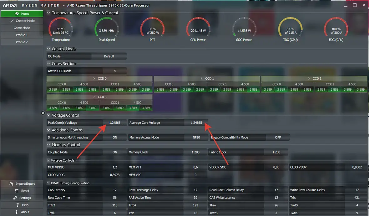

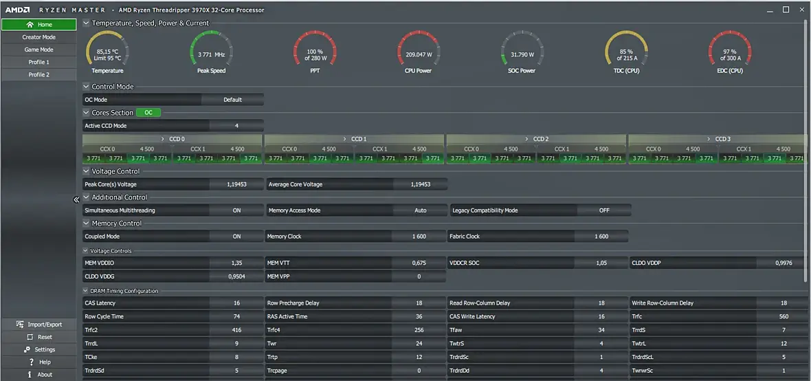

не понимаю почему у меня 95. вентиляция организована так , но даже если снять все крышки температура упадет на 2 градуса
Сообщений: 7130
TAKARABOT
зависит от материнки и то какое она гонит напряжение на проц. вы можете попробовать снизить напряжение проца

На сайте c 07.11.2017
Сообщений: 43
Подскажите какое оно должно быть, где посмотреть и как снизить ? ))))
Сообщений: 7130
TAKARABOT
вон выше у товарища вольтаж при рендере - 1.175в
для начала пробуйте снижать в ryzenmaster
в биосе может быть режим vcore offset  -т.е. со знаком минус поставить корректирующее значение....
биос последний ?
20см кулер на максималке работает ?

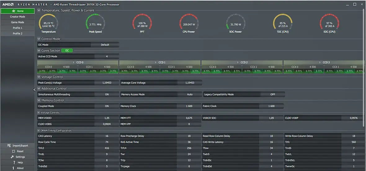

Сообщений: 3471
Цитата sten:
TAKARABOT
у меня при 3 724 Mhz - 1,122
мало ли понадобятся референсные значения.
Сообщений: 43
 Это вот это ? у меня написано что в биосе стоит лимит 1,55. у кого как ?

Сообщений: 7130
TAKARABOT
да перейдите в креатор моде в проге тут и поставьте 1.2, и рендерьте.
потом 1.17 ....
оперативка всего на частоте 2400 пашет у вас...
Оперативка 3200 , как ее включить на эту частоту тоже не понимаю - и почему она включилась на 2400 автоматом
и как вы поняли из моего скрина что 2400?
Сообщений: 43
Цитата sten:
биос последний ?
Поставил последний биос , вроде включил память на 3200, в райзер мастер установил peak cores voltage 1,175 ( но по факту при ренедере почему то все равно 1,19)  Температура упала почти на 10 градусов - уже результат .
скорость всех ядер при рендере стала около 3700 ( как и заявлено) раньше было 3920, синебенч 15 - 7262 (упал на 250) синебенч 20 - 16714. Делаю вывод что гигабайт накосячили с материнкой и в новом биосе немного исправились
