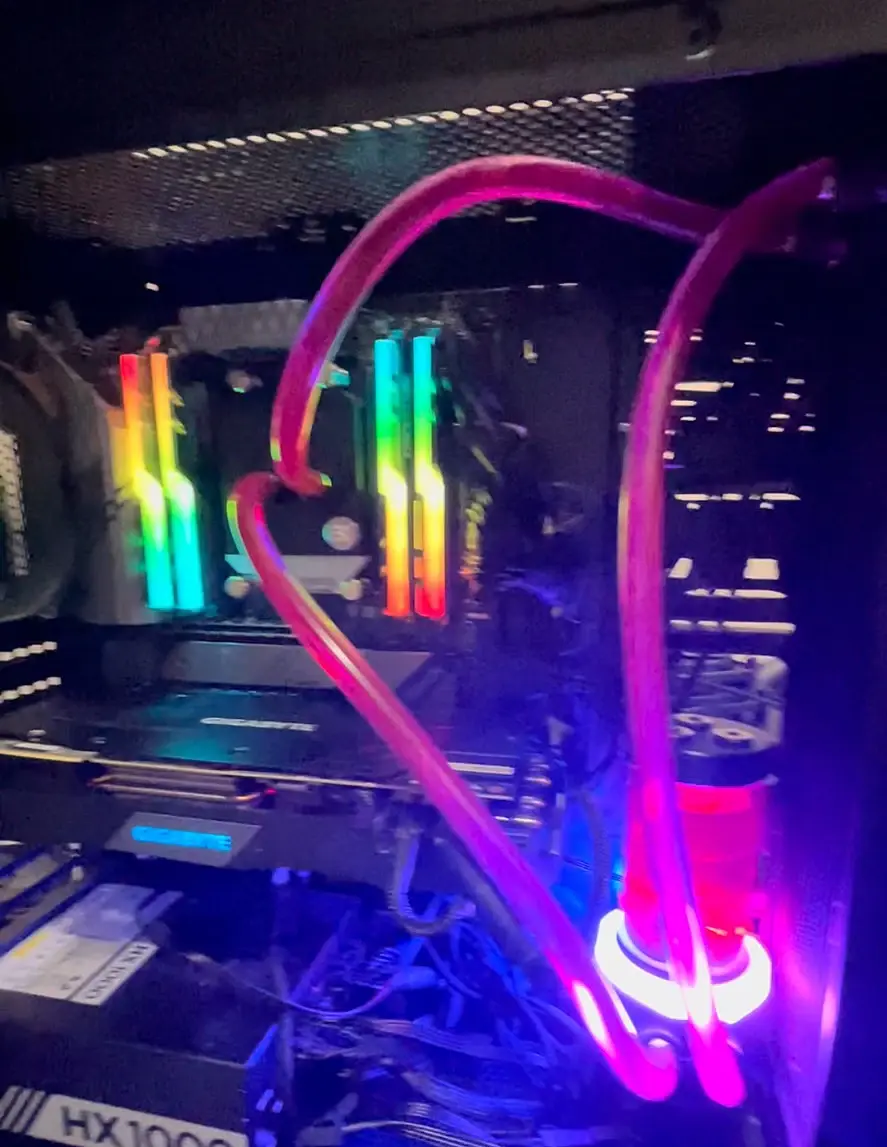

Чуда не произошло.55 в простое. дефолтные 3.7 держит на 85. вентили на 100% гул.
В ОС режиме - 95 через 6-7 минут и снижение частоты.
Психанул и собрал воду на EKWB
47-48 простое. Дефолт на 65-67, вентили на 50%
В ОС на 4.1 - 79-82 даже спустя час. Вентили на 100%
Сижу в дефолте, комнату не топлю.
