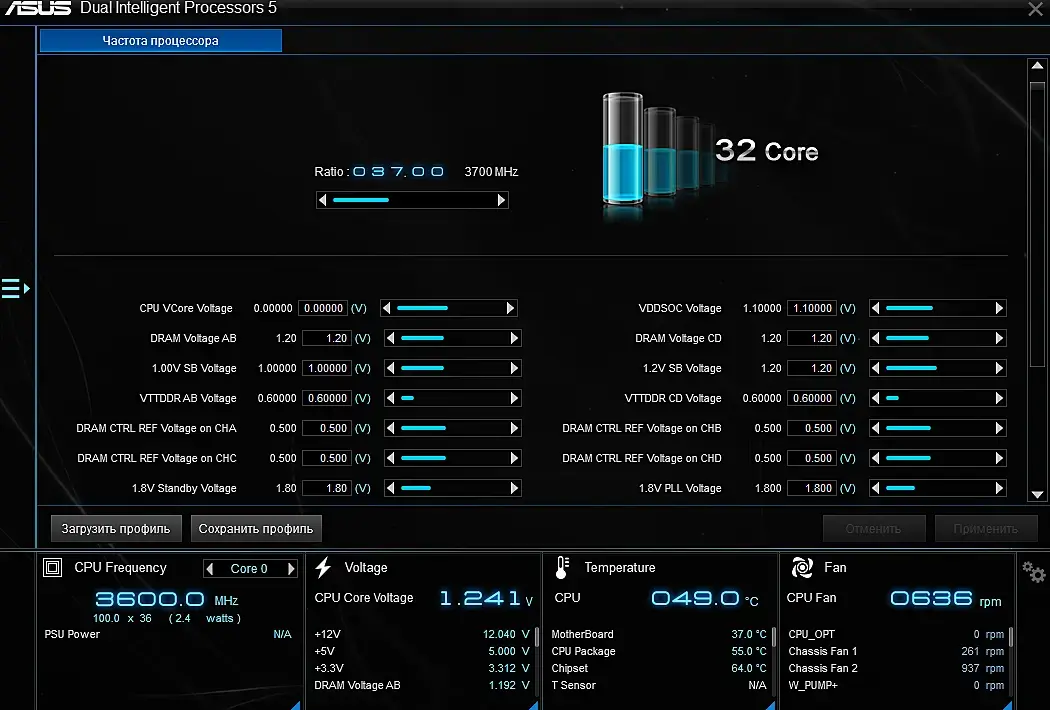

Как вариант, можно залочить частоты. Я у себя ставил 3.9 т.е. тем самым лишался турбобуста свыше 4 гигагерц, но температура при рендеринге, даже на воздухе не поднималась свыше 70
Подскажите где вы поставили 3.9 ? и синебенч после этого выдает 7300 ? и как это сказалось на времени рендера ?
У меня материнская плата Asus Prime trx40-pro и с ней идет утилита полезная, для контроля частот, температур и скорости всех вентиляторов.
И в ней же, я могу задать свои частоты не уходя в биос.Благодаря этому частоты более не будут прыгать вверх и тем самым поднимать температуру до критических значений. Так же, есть ещё один плюс, у кого риперы, возможно замечали, что присутствуют скачки частот и по этой же причине вентиляторы то разгоняются, то тормозят, есть некий дискомфорт в этом. Врубив ограничения, скачек этих больше не будет и вентиляторы при этом работают плюс минус на одних оборотах.
В районе 7300 баллов у меня выдает по дефолту, так же, в районе 7300 выдает, если я задам частоты 3,9. Так как рендерит система в районе 3.9, поэтому и разницы у меня не было. Я думаю погрешность в 300 баллов это уже причина в версиях винды.

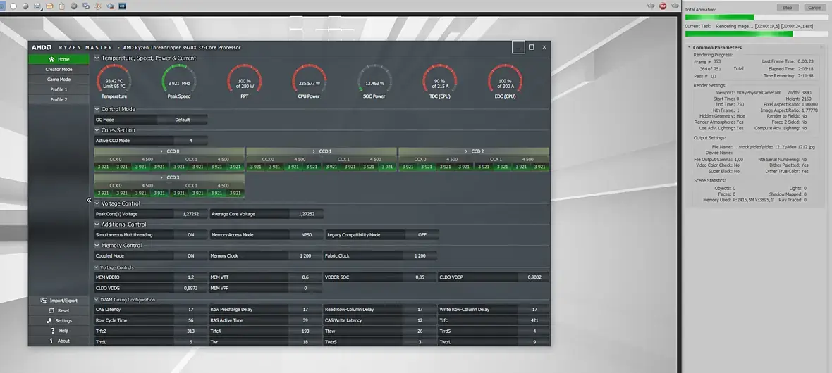

Поставил на Threadripper 3970x кулер be quiet! DARK ROCK PRO TR4. Пока открытый стенд, без корпуса, никаких турбообдувов нет, тишина, в комнате +25, рендер 24/7. Максимальная температура процессора 66. Очень рад. Частота всех ядер 4,22 ГГц. Вообще не ожидал, что бонусом будут такие частоты. Так что не знаю о чем вы) Может вы толсто намазали термопасту? Хотя тут может еще влиять блок питания и характеристики памяти.
Могу добавить болезненные воспоминания об охлаждении предыдущего Threadripper 1920x. Охлаждал я его  Enermax LiqTech TR4 II RGB 360. Жуткий шум, безумный тротлинг до 0,6 ГГц, жара валила во всей комнате, как из радиатора грузовика. Спасся воздушным кулером Thermalright Silver Arrow TR4, а водянку сдал обратно в магазин.
Так что опыт у каждого свой. Мой жизненный опыт: покупать теперь только воздух be quiet! Он тихий, настолько, что можно спокойно спать в 2 метрах от него, и высокоэффективный.
И корпусом DARK BASE 900 Pro rev.2 очень доволен, открытый стенд скоро зайдет в него, температуры существенно не поменяются.

Потратил часа полтора для ответа) Пока нашел исходники, пока разобрался и установил все. Корону просто не юзаю в своем пайплайне. Подробности о тесте отписался в основной ветке. https://3ddd.ru/forum/thread/show/tiestiruiem_protsy_max_corona/110#post1514522
Время 06:14
Цитата AntonValiev:
Удивительно низкие температуры для нагрузки. Интересно будет посмотреть на них, после установки в корпус.
Согласен, сравнивая с другими сборками да. Сегодня прохладой подуло, вообще максимум упал до 58 градусов. Летом, когда будет душно, и когда поставлю в корпус будет другая картина. Дождемся, отпишусь.
