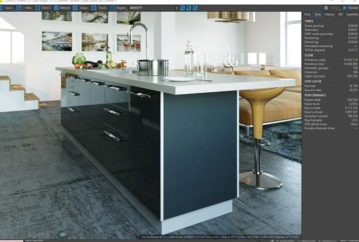

steve_vai, спасибо добрый человек! Заработало.
Результат на 3900X. Частота 4150 стабильно, температура 76 градусов. Память 3200
