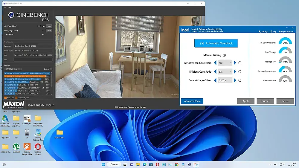

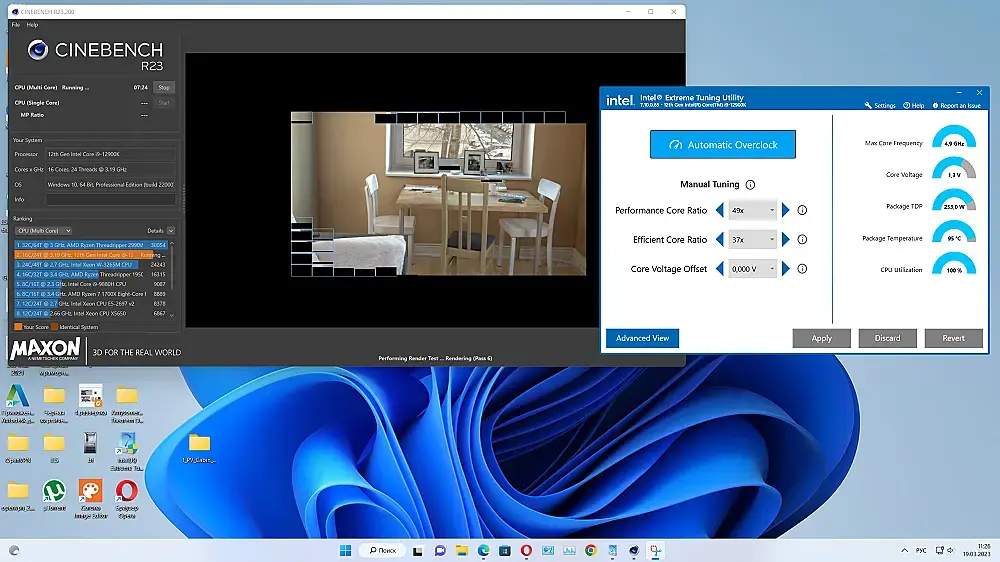

Опираясь на картинки выше, поставил Intel Extreme Tuning Utility и запустил рендер сабжевой сцены. Увидел гребенку троттинга по температуре вплоть до 99 градусов, что-то меж 55 и соткой. Стресс-тест аиды64 сиял красным почти сразу после запуска и постоянно.
Чуть покрутил CPU Core Voltage Offset в минус. Скинул 0,1В. Система грузится, но макс странно себя ведет даже в холостую - моргают какие-то прямоугольники, будто госты неких окон на риббоне до их разворота. Запустил рендер энивей. Он прошел минут пять и после вышибло макса. Почистил память от софтин и запустил макса снова, с рендером. Ситуация повторилась - около пяти минут рендер шел, температура не поднималась выше 87 градусов. Потом макс снова вышибло.
Решил повысить до -0,07В. Макс вел себя стабильно. Рендер прошел за 7:55. Температуры не поднимались выше 89. Следом запустил стресс-тест аиды, троттинг по температуре и максимальное значение в 92 градуса один раз скакнуло.
Поднял до -0,05В. Рендер 7:57. Температура не выше 92. Стресс-тест аиды через примерно минуту показал скачек до 94 градусов и первый троттинг.
Вернулся к -0,065В. Рендер 7:59 - как без андервольта. Температура не выше 92. Но стресс тест аиды троттинга не показал.
Надо затестить встроенный адаптивный вариант андервольта.
UPD
Адаптив - дно. Рендер 7:58. Темпа до сотки. Тест аиды прям сходу сияет троттингом.

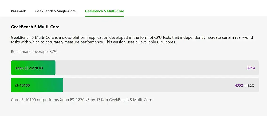

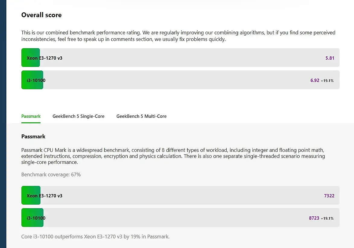

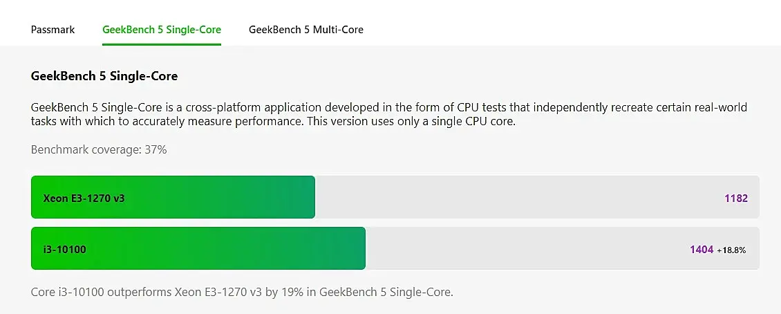

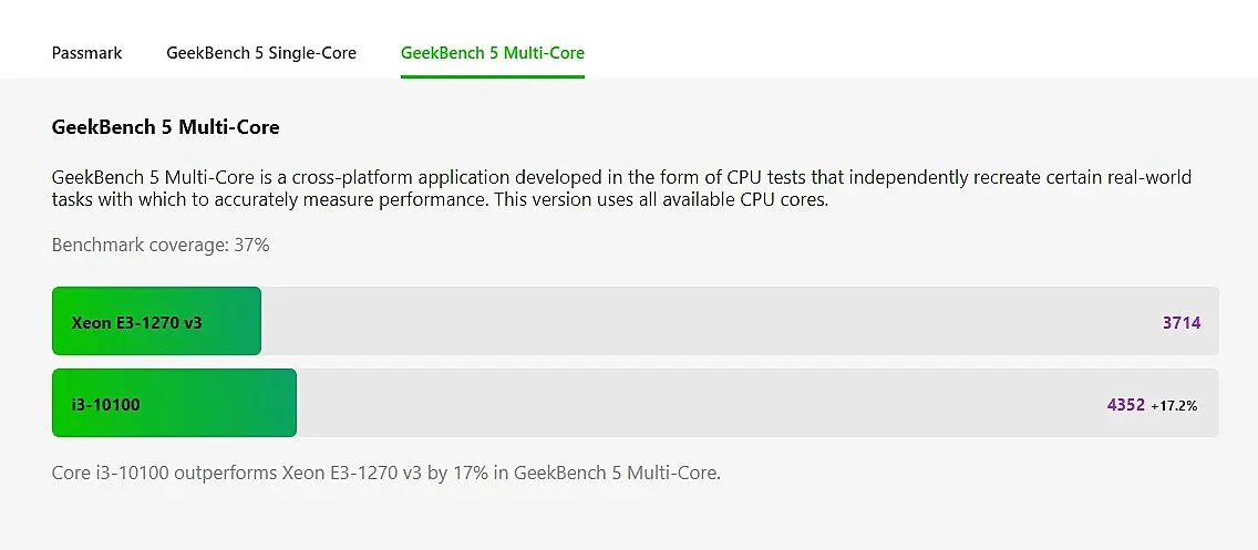

Здравствуйте. Хочу сравнить 1270 v3 (аналог i7 4770) с i3 10100 в рендеринге Corona. Как думаете, информация со скриншотов полностью коррелирует и в случае с Короной?
