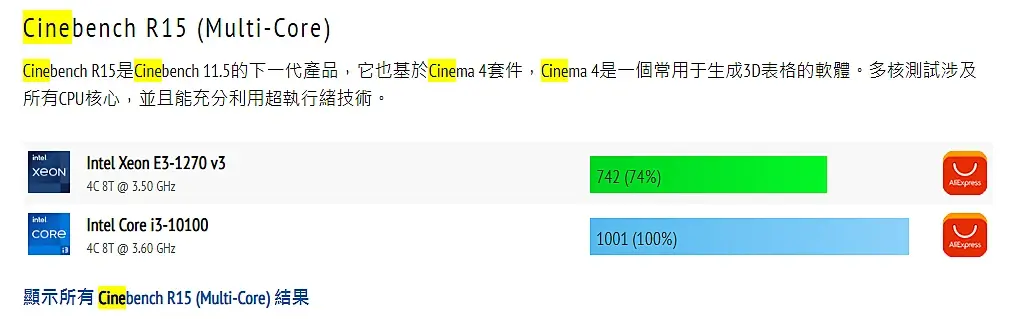

Здравствуйте. Хочу сравнить 1270 v3 (аналог i7 4770) с i3 10100 в рендеринге Corona. Как думаете, информация со скриншотов полностью коррелирует и в случае с Короной?
Если нет сравнения вашего рендерера, то всегда сравнивайте в общем Cinebench, даже если он в старой версии, всё равно это рендер.
1000 баллов это очень мало для Короны, это просто мучения. Для старых версий V-ray это ещё кое-как. 10100 на 7 лет новее, чем 1270 v3, сама архитектура будет куда отзывчивее при работе со всеми приложениями.
