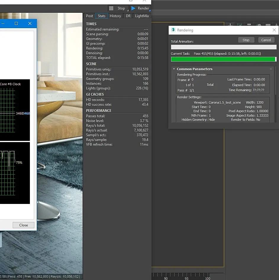

Посмотрел. Множитель прыгает с 34 до 35, иногда и до 38 редкими временами, что уже выше заводских 3,4. Переключение окон и программы для мониторинга параметров компьютера не могли сами по себе поднять время рендера на 48 секунд.
Любые "бусты", даже управляемые под программой на автомате - это априори не сток.
На сайте c 23.07.2016
Сообщений: 987
Ну, я написал сток, ибо просто собрал системник, пробовал крутить, но потом обновил биос и сбросил на дефолтное всё, установил на новый SSD винду и проги. И рендернул. Даже не ставил софт для разгона от AMD и т.д.
p.s. До обновления биоса и вообще, просто после сборки с магазина - время было 16:26.
Сообщений: 3992
Во время виза у него средний множитель 34.5, любой другой высокий множитель есть только во время периодичных просадок и переключения приоритета процесса на программу, которую выделяет мышка. Это сток стоковый. Буст в рамках теплового пакета и возможно легкости процесса визуализации.

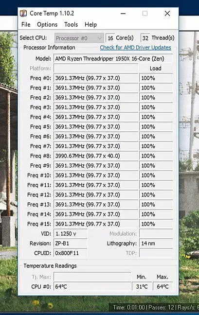

Сообщений: 987

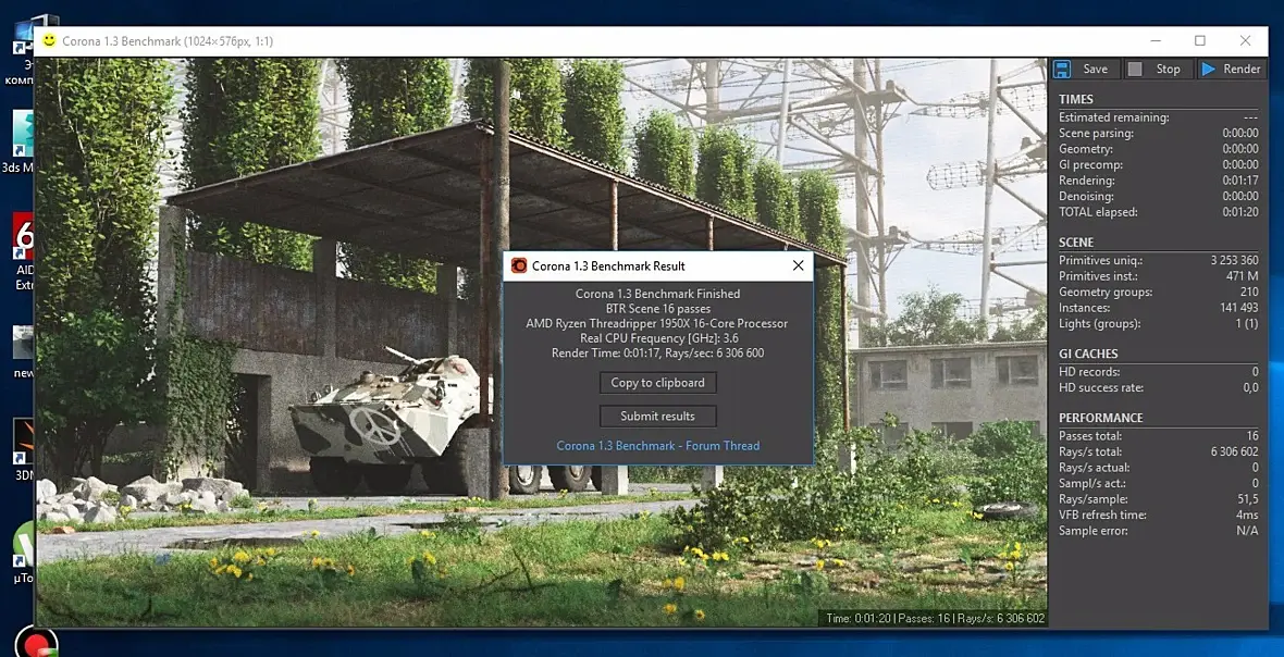

Как не могли, если увеличили. И там не столько переключения повлияли, там запись видео идёт в разрешении 2560x1080.Сейчас бенчмарк короновский запущу.
Бенчмарк, да, говорит, что реальная частота CPU 3.6 Ггц... Но, повторюсь, я ничего не разгонял, возможно, это буст, опять же стоковый, заводской )) Вообще, я наивно полагал, что он будет бустить, как обещано производителем до 4 Ггц и рендерить, но по факту получается в основном 3.4, и редко скачет до 3.6
Он может говорить, что угодно. Мониторьте частоту программой, в течение 1:17 минуты. Даже, если бенч шёл на 3.6, это вообще никак не относиться к тесту этой темы, вы сняли всё показания, средний 34.5x.
Сообщений: 987
Цитата sten:
Makasharip
Смотрите в Coretemp!

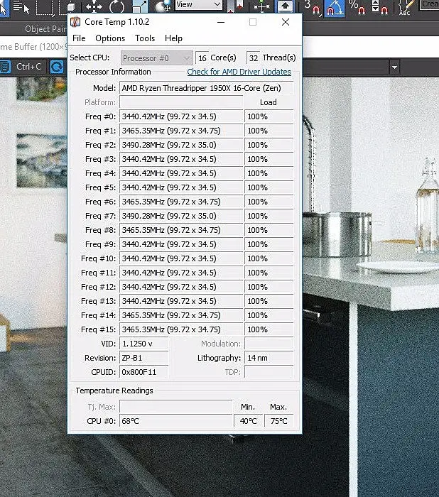

В Core Temp на 15ти ядрах множитель 37 и одно разгоняется до 40. И в тестовой сцене и в бенчмарке результат одинаковый.
Предыдущие данные можно считать недействительными, Кор Темп обновляет автоматом только температуру камня и процент загрузки ядер. Для того, что обновились данные частотам и по множителю, надо вручную обновлять окно программы.
А происходит следующее, на старте рендера тестовой сцены (от 1 до 2 минут), несколько ядер (я видел от 4ёх до 6ти) бустятся до 4Ггц, температура камня растёт до 75-77 градусов, затем происходит общий сброс множителя до х34 - х35, температура устаканивается на 68 градусах и так до конца рендера. Это нормальное поведение процессора ?

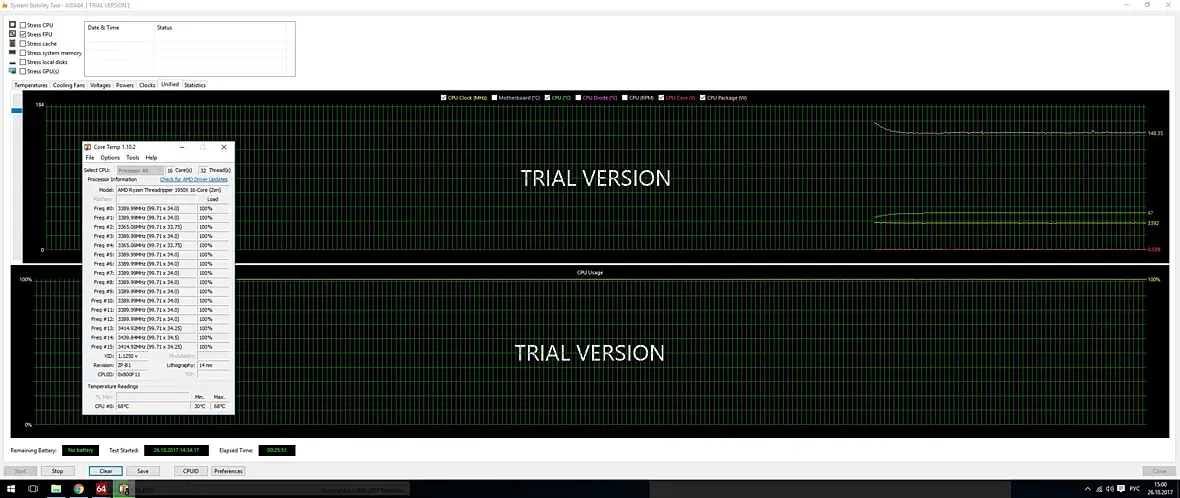

В стресс тестах держится ровно на x37 множитель. Именно в рендерах сначала подскакивает, минуту или две держится высоко, особенно на нескольких ядрах вообще 4Ггц, потом падает до x34-x35 и норм. Странно, почему именно в рендеринге так себя ведёт... ощущение, что ядра на старте нагружаются неравномерно, а потом выравниваются все, а при стресс тестах равномерно сходу.
Stress CPU - x37
Stress FPU - x34 - x35, как при рендеринге.

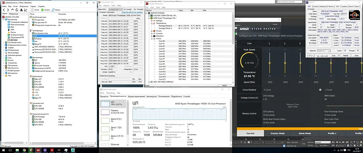

В общем, в начале любых нагрузок у процессора плавает множитель, потом стабилизируется в основном на x34 и все остальные  показатели тоже стабильны. Температура тоже в норме, на жидкостном охлаждении fractal design celsius s36 со стоковым пятном термопасты на водоблоке - 68 градусов в нагрузке, я наслушался про ядерное тепловыделение Threadripper'ов и боялся, что охлаждение не справится.Выкладываю последний график, мне уже надоело возиться со всем этим, думаю, система работает в пределах нормы. Стресс тест длинной почти в 26 минут.
Итог: Тестовая сцена у меня 16 минут ровно, рекомендую к покупке 1950x и его младших собратьев, офигенные камни для домашней машинки для работы с 3d и не только smiley-biggrin.gif

Странная разница (68 против 47) в градусах Аиды и Кор Темпа. 0.589 вольт - тоже очень странно. При таких вольтах тредриппер вообще не запустится. В общем, советовал бы заняться этим углубленно.
Сообщений: 987
Это аида показывает неправильную температуру и вольтаж, остальные проги согласны с Кор Темпом, а их я несколько испробовал. До переустановки винды юзал AMDешный софт, он тоже показывал всё примерно то же, что и Кор Темп. Наверное, потому что АИДА триальная, а может и другие причины. Множитель и частоты отображает верно.

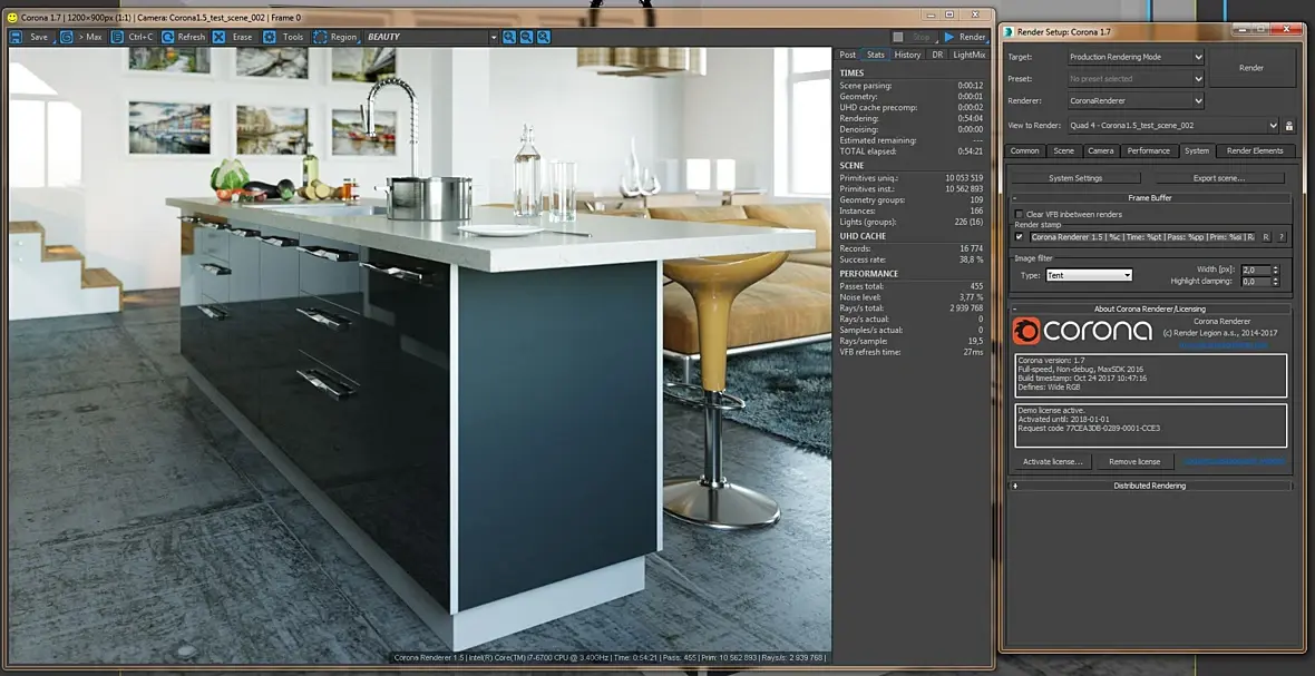

Корона 1.7 вышла, кто-то тестил, обещанная производительность в 2 и более раз, в зависимости от сцены. Я поставил в 16 мах 1.7 и запустил тест-сцену, открылась без ошибок, будет время сделаю тест
На сайте c 19.03.2014
Сообщений: 115
Saint-Petersburg
Вчера тестили лицуху, пока ничего поражающего сознание замечено не было.
На сайте c 18.11.2015
Сообщений: 28
Одесса
Ничего сногсшибательного по скорости действительно нет, осталось плюшки потестить
