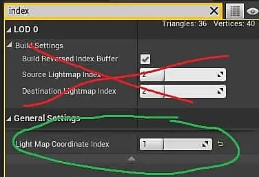

HELP smiley-sad.gif Почему Datasmith ломает что то в объектах ? (Либо при экспорте либо при импорте). Я уже и другую версию Макса попробовал и UE4 и UE5. И CPU LightMass и GPU LightMass. Сами объекты по несколько раз проверил. И перед экспортом и после импорта. UV на месте. С динамическим освещением/LUMEN-ом все ок на этих объектах (но мне нужно сейчас запекание). Создаю новый проект чистый тоже не помогает. Чистил кэш движка тоже не помогло. И материалы менял.
Суть проблемы - если закидываю объекты через FBX - все ОК запекается как надо, на любых настройках. А вот если закидываю эти же объекты через Datasmith - то запекание на них ломается напрочь выдавая кашу из артефактов. Причем я вижу же что UV на месте у всех объектов. Что в объектах выбраны те же каналы для запекания света что и при импорте FBX. Не пойму что не так то...
У каждого объекта заранее создан UV0-Канал для текстур и UV1-Канал для света (Он же 1 и 2 Каналы в UE). И при импорте FBX и Datasmith - я ВЫКЛЮЧАЮ генерацию UV-канала для лайтмап, он ведь уже создан. Объекты с Reset XForm, Нормали смотрят куда надо, чисто в Editable Poly. Материалы пробовал назначать - без разницы. Те объекты которые выдают ошибки при Экспорте/Импорте - я убирал полностью. То есть ни единой ошибки не получая - все равно проблема оставалась.
Я в печали, прям вот уже часа 3 наверное просидел тыкая все подряд. Пробуя все подряд.
Не пойму в чем проблема. Весь кайф от изучения Анриала споткнулся об этот косяк smiley-sad.gif
Вот ускоренный видос записал по этой проблеме, в UE5 такая же беда :
Вот файлы которые я закидываю (FBX/Datasmith) :

Да и в видео же видно что никакой кириллицы нету. Проблема либо на этапе экспорта либо на этапе импорта. Я закинул в Анриал дубликат с FBX и с Datasmith. С виду все одинаково. Индексы номеров Каналов одинаковые для запекания. Все UV такие же. Но Datasmith не печет нормально а FBX рядышком печет без проблем.
С проблемой разобрался. Блинство. Я просто не туда смотрел и не там нумерацию UV менял.
Не там менял. FBX импорт корректно выбирал номер а Datasmith нет.

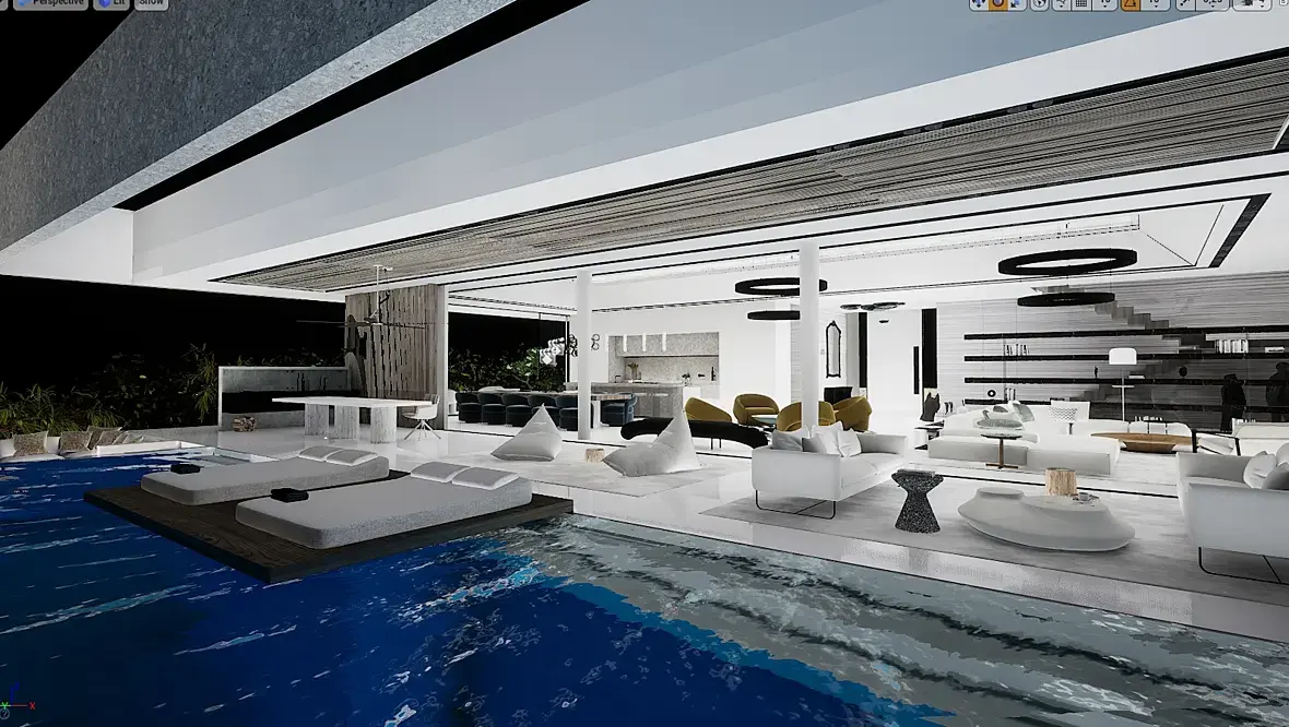

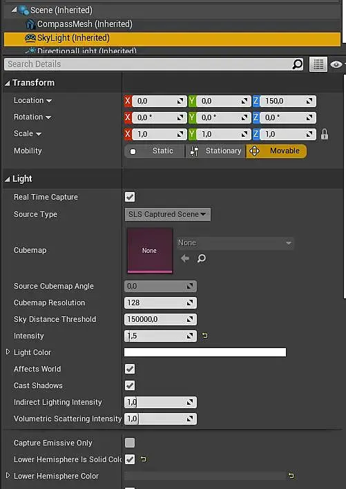

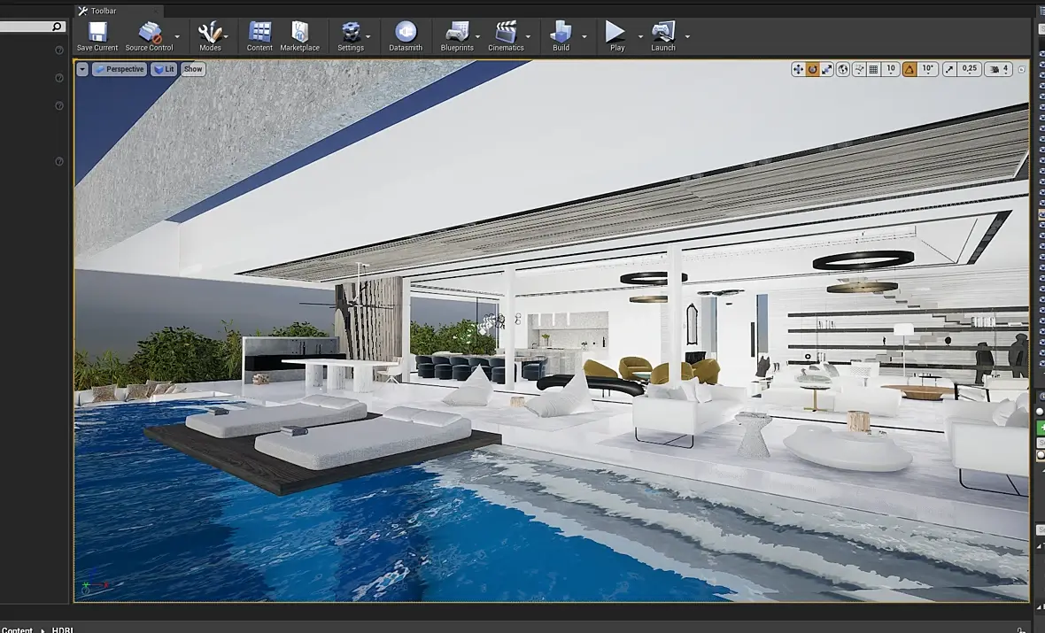

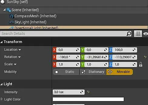

Товарищи софорумчане, спасайте.
Недавно взялась за изучение UE ( в моем случае версия 4.27), много всякого почитала и посмотрела, но это не исключило ситуации, когда зашла в тупик в простых на первый взгляд вещах.
Проблема 1: Выбрала освещение с помощью Sun Position Calculator. Настройки, которые изменяла, можно увидеть на картинках. И вроде бы результат ничего, но смущает момент: светло даже в тех местах, где свет в таком количестве проходить не должен. Пример на видео - да, между ящиками есть щели, но столько света не может проникать внутрь (и не проникало, когда отдельно использовала SkyLight, Directional Light  и т.д.). Из-за этого отсутствуют затенения там, где они должны быть видны с позиции снаружи.
https://disk.yandex.ru/i/yyC6jCbHWsBwBA
Проблема2: На Plane добавила стандартный материал воды, подвигала под себя цвет и скорость волн. Но в отражении волн уверенно и быстро бегут облака (если я правильно понимаю smiley-blush.gif), и я не понимаю, как этот скоростной поток остановить)) Cloud speed к этому отношения не имеет. Может, кто-то подскажет, как это замедлить/убрать?
https://disk.yandex.ru/i/SSLLAiW2YOiOzg
