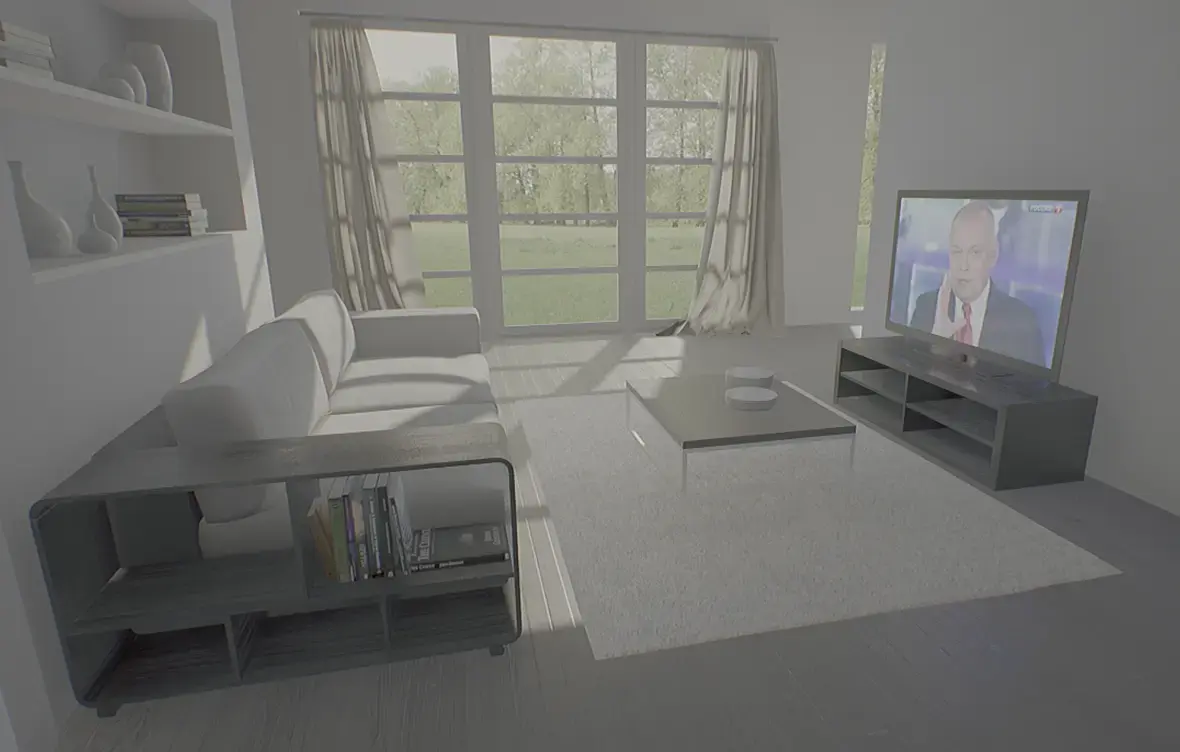

Amiminoru подскажите, скачал вашу сцену, запускаю ее, а у меня все блеклое, как в тумане. Это из-за разных версий движка? Или чего-то нехватает\не те параметры? Хотел на вашем примере попробовать освоить интерьеры в UE4. Параметры системы: Windows 10, UE 4.18.1, VisualStudio 2015. При первом запуске сцены попросил установить недостающий плагин - поставил.
Забыл скриншот приложить:
На сайте c 27.07.2016
Сообщений: 1567
Красноярск
Patriot_123 похоже что гамму нужно поменять
