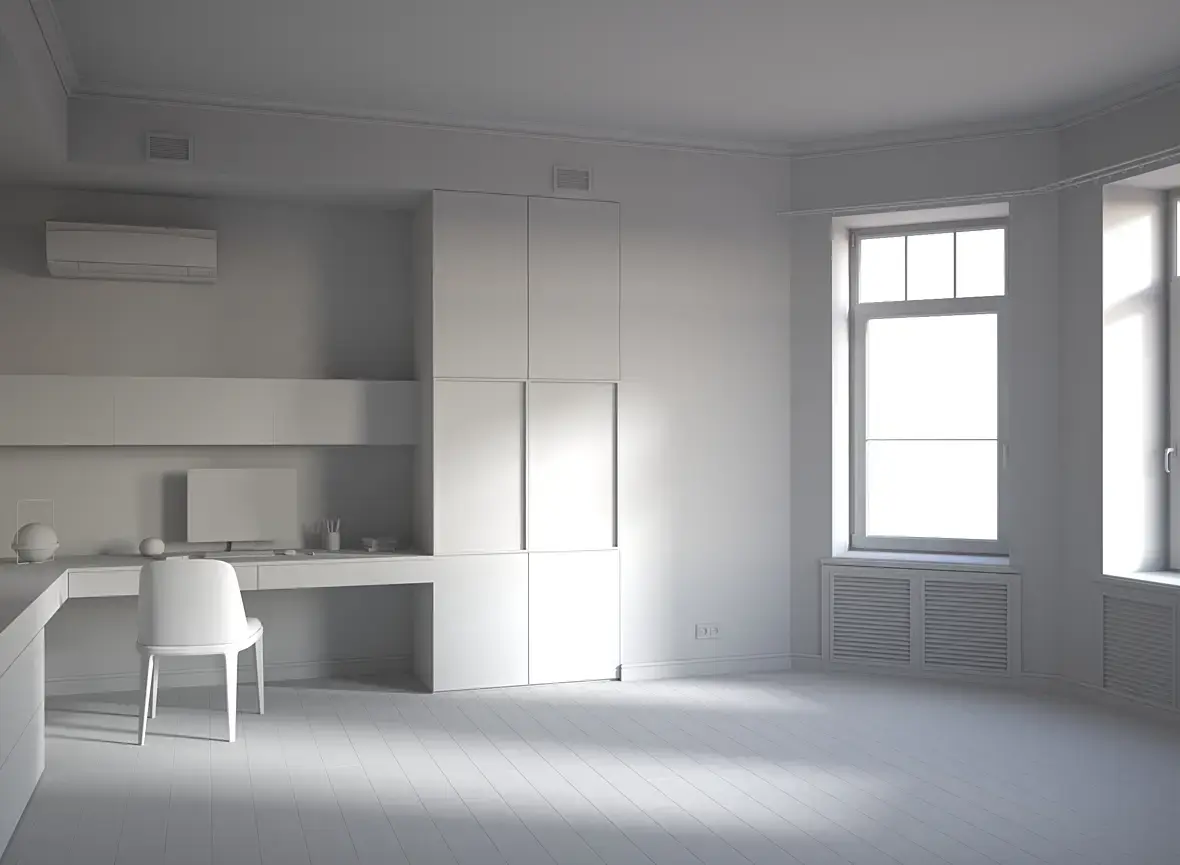

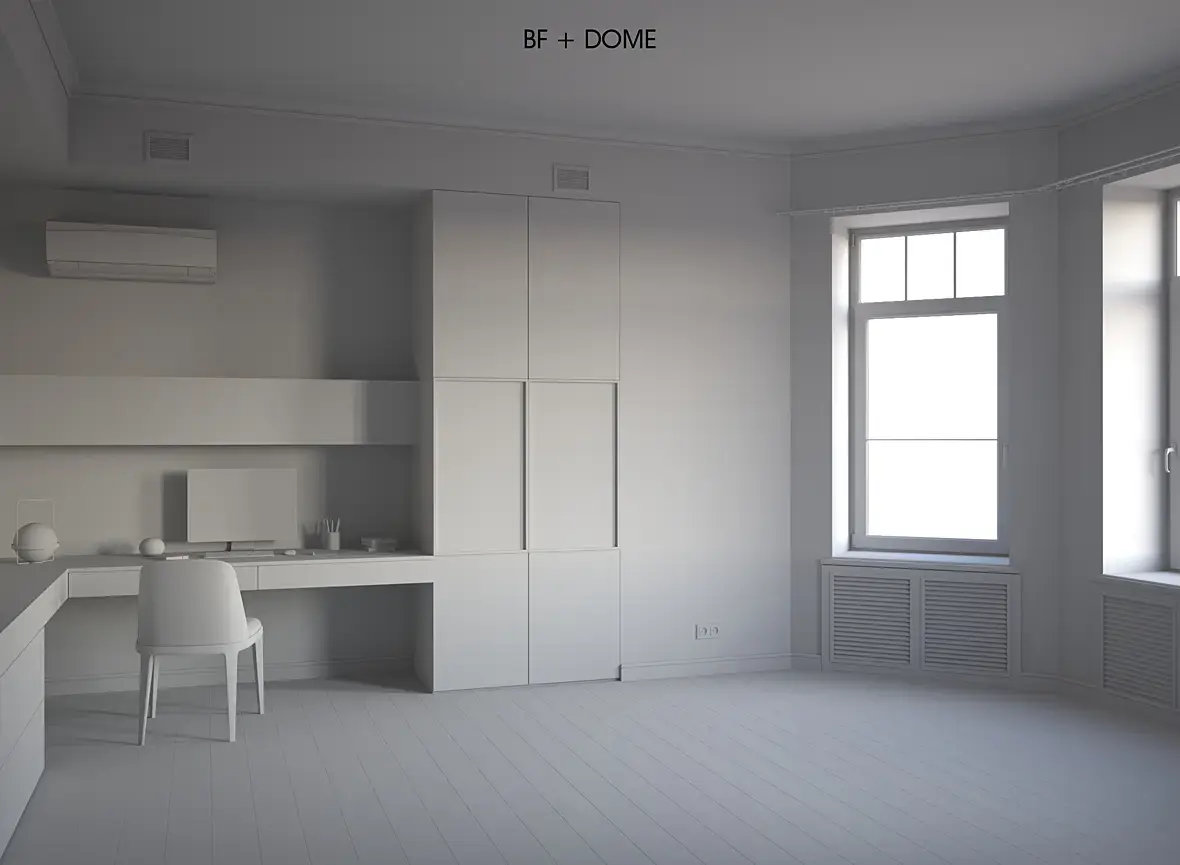

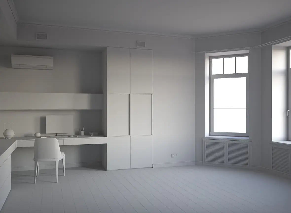

alexfmos А если без солнца? Такое чувство, что скай не работает вообще?
У меня получилось вот так:
1. дом лайтом (скай как карта в нем) - 7m 45s
2. скай в энвайронминте макса + порталы за окнами - 8m 10s
Оба брутфорс.
3. дом лайт (скай как карта в нем) и ир мапа с накрученными сабдивами(чтобы дать брутфорсу шанс)) 5m 20s
разрешение 2200х1613 такие дела.
 irmap detail enchancement + dome 6m 25s
Что касается внести портал в комнату, тут да, этого не получится сделать.

Кстати никто баг такой не ловил? Начиная с 5.1, когда стояли лайт порталы за окнами и за ними был бэк с материалом Vray или Vray Light Material, то во время IPR, порталы не работали, при полноценном просчете они включались. Если менял материал бэка на стоковый макса, то корректно было и там и там. Сейчас с Dome как я понимаю этой проблемы не будет?
Интересная заметка при добавлении солнца:
irmap detail enchancement + dome 6m 8s
brute force + dome 6m 41s
Разрыв по скорости уменьшился значительно.
