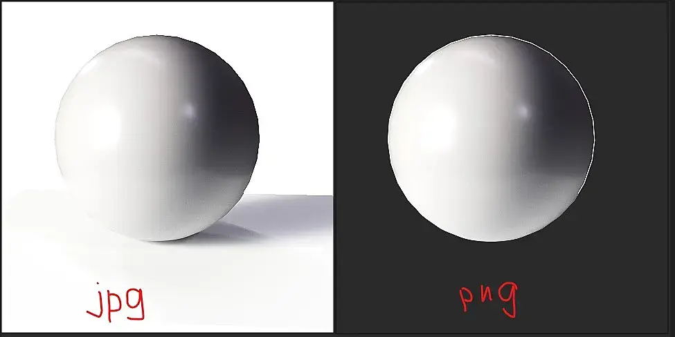

Подскажите пож. Вот шарик лежит на плейне.На плейн назначен corona shadow catcher mtl. После рендера в короне есть возможность сразу сохранить jpg с тенями и сразу png с альфаканалом. Т.е. shadow catcher позволят с одного рендера получить картинку на белом фоне и на прозрачном.
Есть ли возможность реализовать тоже самое в V-Ray 5? Настройки в свойствах плейна дают другой результат.
на JPG плейн черный получается, а PNG с альфа-каналом, но с тенями.
P.S. Разобрался. Есть такая возможность

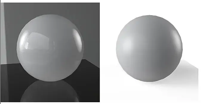

Скажите а как  материалы в слоте матэдитора сделать чтобы они были как в короне на плоскости с тенями?

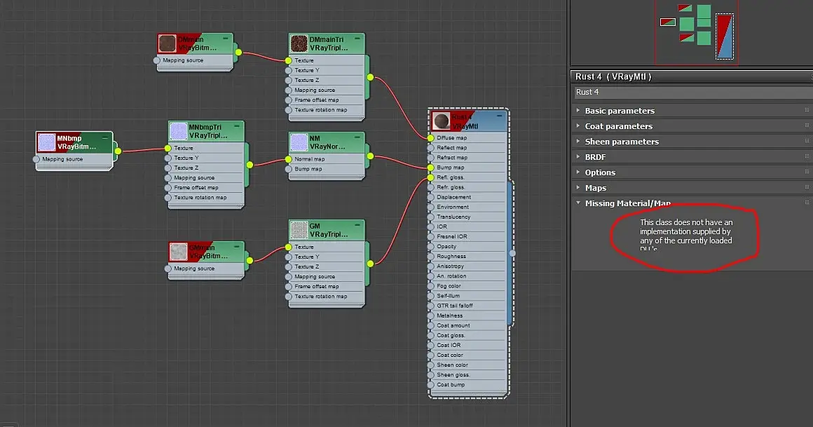

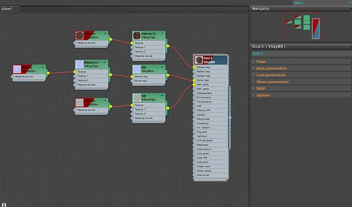

непонятный трабл с материалами, периодически пишет что отсутствует какой то dll материала, но в прошлой версии макса все норм, и выглядит материал так же, чего ему не хватает?
макс 2022, V-Ray 5.20
макс 2021, V-Ray 5.10.02
кому интересно, вот кубик с матом макс 2021, но без текстур!
mental ray?

Цитата D-d_Man:
mental ray?
а он как то участвует в создание стандартного врей мата?
и сам макс при открывание некоторых моделей, жалуется на отсутствие ментала, но там же нет никаких материалов кроме врея? как это согласовывается то?
он никак не участвует - просто в старом максе в матэдиторе он был и остался атавизмом который прицепился и теперь ругается, при создании новых материалом порядок, а вот при открытии старых материалов надо scene converter юзать

Цитата dead_lyric:
тут то как ментал участвует? Цитата D-d_Man: просто в старом максе в матэдиторе он был у меня в мат эдиторе настроено чтоб вреивские маты при запуске были, т.е.  в слотах нет менталла
это никоим образом не относится к врею, это максовская херня, и менталовская закладка была во всех материалах старых максов, если вы не первых день в максе то как минимум это вы должны знать, у меня тоже при запуске врейматериалы, но закладка ментала всегда была, другое дело раньше можно было ментал поставить и работать спокойно, в максе 2022 ментал уже никак не прикрутить  - только сцена конвертером убирать, а при создании новых материалов в новой сцене этого уже нет больше.
этой закладки уже давно нет! и в 2021 максе проблемы с неизвестным dll нет! а вот в 2022 максе есть! а 2021 максе ментала уже нет, при этом потеренного dll врей не пишет! поэтому тут проблема не в нем у меня
