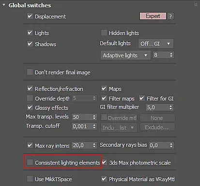

Consistent lighting elements are not supported with irradiance map and will be disabled. Light select elements are not suppported with irradiance map and will not be rendered correctly.
Предупреждение: "Согласованные элементы освещения не поддерживаются картой освещенности и будут отключены.
Элементы выбора света не поддерживаются перенесены с картой освещенности и не будут отображаться правильно"
Предупреждение пропадает при отключении Consistent lighting elements в разделе Global Switches.
На что влияют?

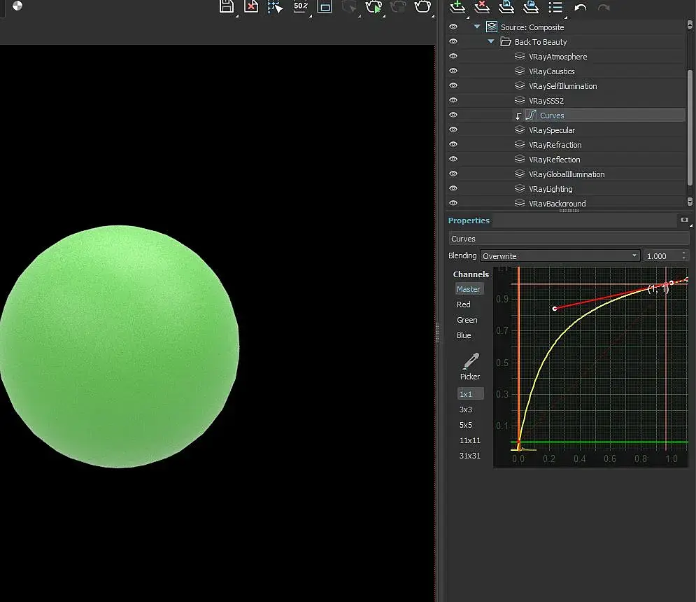

Кто нибудь разобрался с новой фишкой вирея 5.2 с наложением слоев прям в флеймбуфере,? и ими же управлением там же,.. кароче как в фш теперь работает флеймбуфер, только вот я еще не догнал что куда там.

brette123777?, в ютубе забанили? добавляй рендер элементы врайбактобьюти. дальше выделяй нужный пасс в вфб пкм и применяй коррекцию какую надо.
да нет там не все так просто. https://www.youtube.com/watch?v=tR-SWGMZ490

да нет там не все так просто.https://www.youtube.com/watch?v=tR-SWGMZ490
а что сложного то?)) там показывают как масками пользоваться, применяя их к папкам с продублированным нужным пассом.

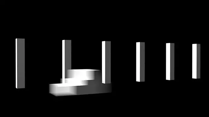

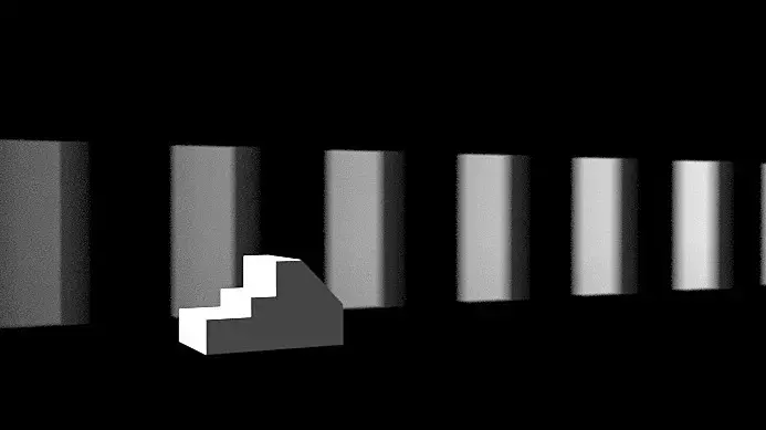

Обнаружил баг, который похоже тянется с самой первой народной 5ки smiley-sad.gif
Сцена. Камера прилочена к боксу, движемся вдоль забора..
[CPU] Motion Blur работает некорерктно, как-будто вектора инвертированы
[GPU] Motion Blur работает корректно

Цитата virgin_number_one:
На что влияют?
На пассы рефлекта, спека, ги, и тд. В спеке учитывается верная интесивность лайтов, в пассе рефлекта нет лайтов, в пассе ги нет директового света..
