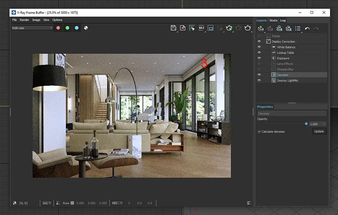

Чтобы не быть голословным:
1. Подгрузил - всё ОК.
2. Отключил слой с лензом. Идёт попытка пересчёта денойза.
3. Финал пересчёта: – Видишь суслика? – Нет. – Вот и я не вижу. А он есть.© ))
Я уже смирился с тормозами интерфейса, но вот прогонять потом всю текучку через vdenoise.exe не готов. Да и потом - теряется вообще смысл всех этих слоёв, лайтмиксов и т.д.
Есть, конечно, вероятность, что я что-либо упустил, так как в последней период физически не хватает времени на отслеживание тонкостей апдейтов. Но, отчего-то мне кажется, что тут должно всё работать по дефолту)
Предвосхищу возможные вопросы. Специально потестил, правда другую сцену, со всеми тремя видами денойза - дефолтным, AL и IO. Финал - в форматах *. exr и *.vrimg. Результат ровно такой же. И вся эта тема началась в 5.2 001 и мигрировала в 5.2 002 без изменений, отчего я периодически качаю свежую сборку, ставлю и откатываюсь). Vray лицензия, если что.

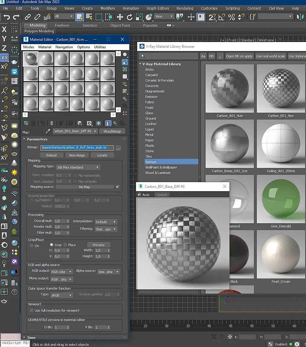

Подскажите, где в вирее прописаны пути к V-Ray Material Library ?Библиотеку устанавливал при инсталяции вирея с сервера хаоса.Но, когда открываю материал из библиотеки, то путь к текстуре не указан. Приходится вручную указывать.

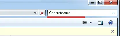

Kraftjin
В проводнике в окне поиска введите:
и нажмите Enter - найдёте, где этот и остальные у Вас лежат.

Возможно я плохо объяснил.Где лежит библиотека я прекрасно знаю.Проблема в том, что при открытии материала, текстуры не подгружаются к нему автоматом.
Сообщений: 4232
Kraftjin
Запускаем и меняем путь запустив утилиту mtllib.exe (MAX 2022 - C:\ProgramData\Autodesk\ApplicationPlugins\VRay3dsMax2022\bin, MAX 2019 - C:\Program Files\Chaos Group\V-Ray\3ds Max 2019\bin

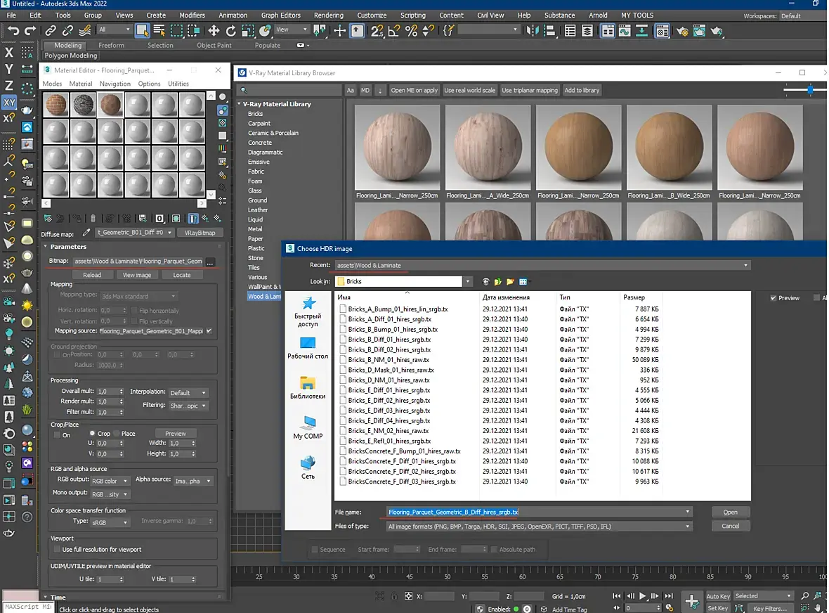

Bestviz  спасибо за помощь.Проблема почти решена.Вот бы ещё это допилить - теперь в Parameters - Bitmap  путь к текстуре сразу указан правильный, но когда нажимаю на ...то открывается Choise HDR image с другими текстурами, прежними, которые выбирал до этого.
Сначала не вник, но потом решил проверить. У всех так. Успокойтесь)

Помимо V-Ray, у меня ещё установлена Corona. С ней не так.И SIGERSHADERS XS Material Presets. С ними тоже всё в порядке.До этого работал в 2016 максе, тоже было всё в порядке. ((Интересно, а у кого лицензия стоит, у них тоже так? ;)
