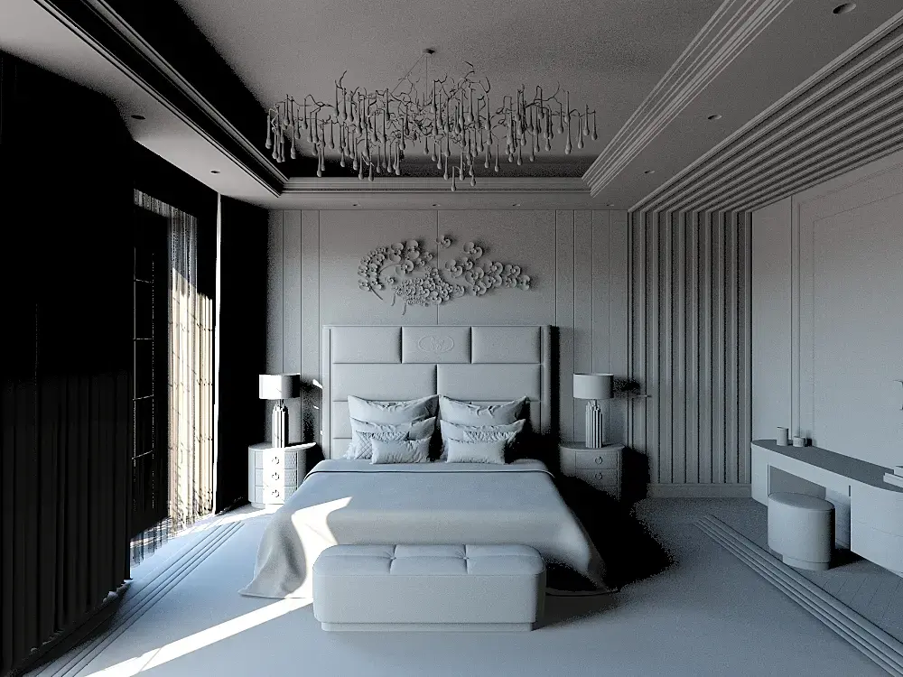

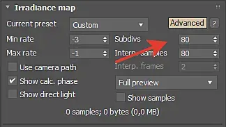

Так же считаю насчет ир мапы, написано движок устарел и скоро будет удален, а по мне так интерьеры он считает куда быстрее брутфорса, и никакого шума, да, там не такие четкие тени на стыках поверхностей, нет "рефлекса" от блестяшек. Может вылезти "вата" на карнизах и т.п., но у меня есть над этим контроль в виде сабдиовов ир мапы и интерполяции семплов , сам могу решать где можно этой "ватой" пожертвовать в угоду времени. Нет, вот вам брут форс без единой настройки и ждите готового.
Сообщений: 10722
GI87 ну так сабдивы выпилили, крутить уже нечем было бы, но говоря за экстерьер, даже в 3.6 вирее ирмапа в экстерьере например результат выдавала хуже, чем бф+лк, а по времени занимало это либо так же, либо даже дольше, интерьеры ирмапные с короновскими конкурировать не могли без кучи шаманств
но вот даже глядя на примеры ваши, видно, что у нижней картинки тени глубже и детальнее, хоть и шума больше сильно

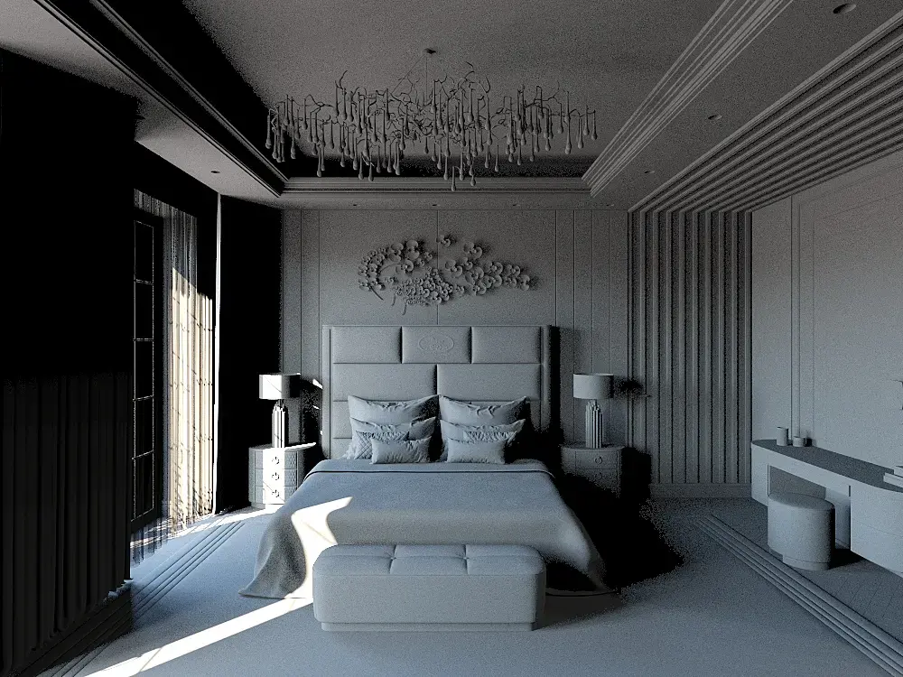

Ну а если речь об интерьерах? Почему её нужно убить, если в чем то она работает лучше?
Я вот как рендерил так и рендерю с IRmap, хоть её все и хают. Причем не однокртно сравнивал с брутфорсом, да картинка будет другая, но, блин, оооочень долго. И шум надо убирать всё равно. А ведь картинки не только на аварды делают, но и просто чтоб показать заказчику, и там пятнышко на карнизе как то роли не играет совсем. А вот рендер за пару минут, как раз очень даже важен.

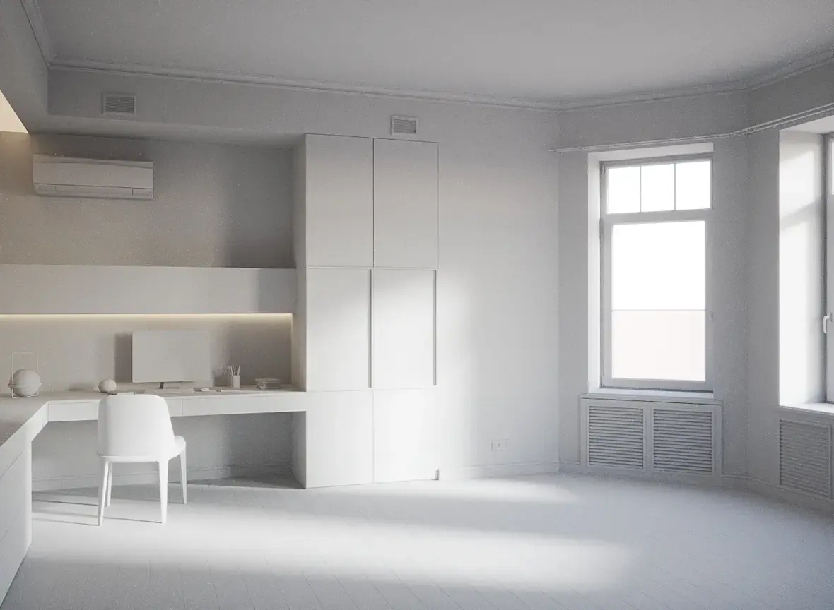

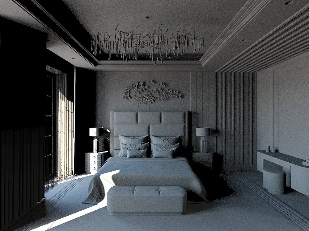

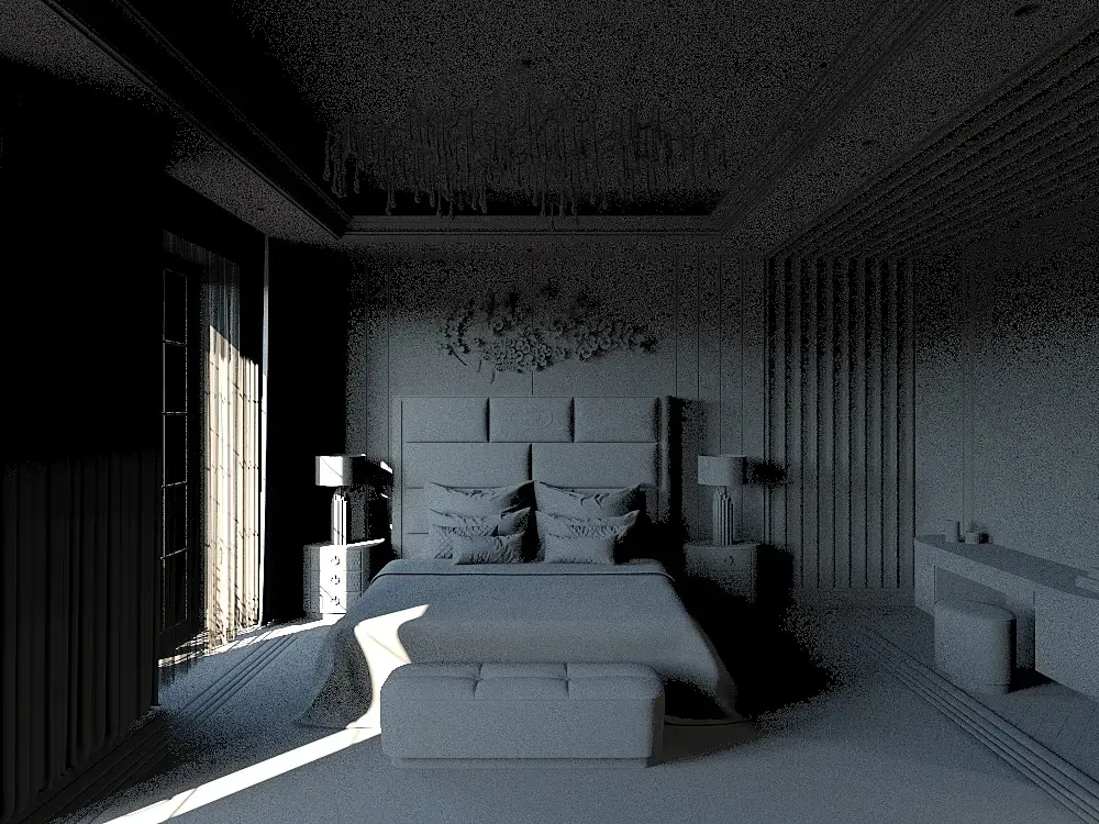

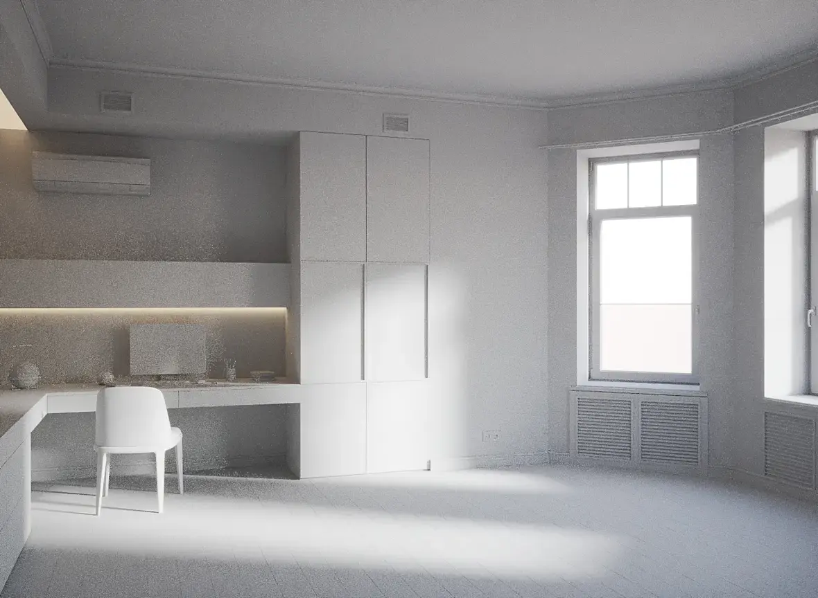

Не понимаю о чем вы. Вот лайтинг пассы
DomeLights with sky Adaptive
Portals без simple
Portals с simple (ведь её тоже убрали)
Portals с simple и стоящие перед окнами (внутри помещения), чего с dome сделать нельзя
Во всех случаях тюль исключена из всех ИС
