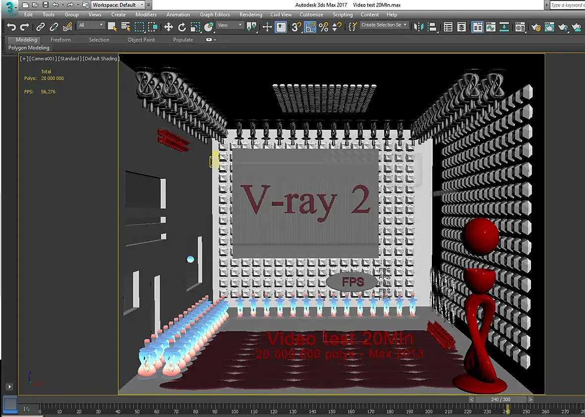

Гонконг в wireframe дает на:
Стоп, погодите, у вас сколько Гб карта? Вообще из головы вылетело. Там на Гонконг этот от 6Гб нужно карту.
Цитата kingstones:
там мало что от видяхи зависит. видяха только шейд
Да это тест для цп, там видео не загружается ни у кого.
Цитата kingstones:
соответственно значит у них разные проц и память в тестах
Это не объясняет разницу в 60% фпс, там частота цп одинаковая в обоих постах. Память не даст такой разницы.

Да это не объяснение рзницы в 60% фпс,
сколько оперативы было у обоих пользователей одинаково ?
Сообщений: 3992
Ссылку на посты я приводил, там 12 и 32 Гб. Да не важно сколько памяти, это тест вертелка коробки для цп, она 1 Гб памяти занимает то.

Так, я сам запутался:
Вы писали, что Video test 20Mln у вас 30 фпс, это даже чуть выше чем у меня на 1070. Так? Если так, то претензия идет только на Гонконг. Так?
И только на Гонконге у вас просадка. Логично, потому что работает карта на полную и она ниже классом 1070. Но (!) возможно просадка идет еще сильнее из-за не хватки памяти.
Сведите плз претензии все в один пост, я уже запутался в показаниях.
Вы писали "со старой 650ti. Тест - Video test 20Mln. На обеих показывает 29-31 кадров/сек (шейд, вайр)". Мы разобрались, что этот тест только для цп. Всё с ним понятно, карта не важна по сути. У вас Гонконг на 650ti выдает столько же фпс как и на 1050ti? В этом вопрос?

Цитата Rebate:
Вы же писали, что Video test 20Mln у вас 30 фпс,
2017 max / standart/shade 50 средний fps 1050ti (гигабайт) 1920 разрешение
Это вин10/ДХ12?

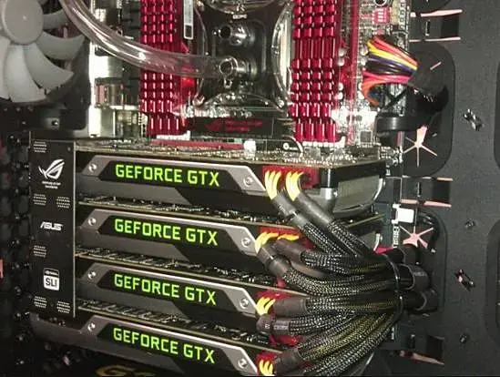

Всем привет! Такой вопрос для тех кто шарит) Распологаю двумя видеокартами GTX660Ti 3Gb и просто GTX660 2Gb можно ли их использовать совместно?
На сайте c 09.09.2010
Сообщений: 4930
m.s.k.
совместно для чего, 2 карты винда будет видеть, только толку вам этого не даст
На сайте c 10.09.2014
Сообщений: 391
планета "земля"
Цитата kingstones:
совместно для чего
Совместно для увеличения производительности видео.
Сообщений: 4930
m.s.k.
это не ваш случай - это раз, а второе причем тут 3дмакс ?
Сообщений: 391
планета "земля"
Вы о чем вообще? Какой не мой случай? Какой еще 3дмакс? Я задал вопрос тем кто разбирается, зачем вы тут флуд разводите , если не понимаете о чем я говорю?
Сообщений: 4930
m.s.k.
это вы о себе ?
расшифрую, так как вы вообще видимо не понимаете ничего
1) это не ваш случай - ответ на картинку в SLI стаке видеокарт
2) причем тут 3дмакс - этот сайт по большему счету направлен на работу в 3д.

На сайте c 13.12.2007
Сообщений: 1110
г. Омск
tony_mantana
SlI, как и Crossfire насколько я помню 3дмаксу до лампочки. Т.е. его графический интерфейс не умеет использовать все возможности такой сборки. В играх да, прирост будет, и то не во всех.
