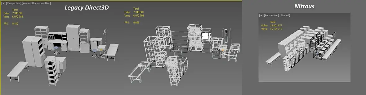

Всем привет!
Созрел на апгрейд видеокарты.
Проблема: тормозит по вьюпорте (часть объектов в прокси), на 16млн выдает 6-11fps, при повороте сцены во-вьюпорте пропадают объекты, после того как останавливаю через пару сек приходит в норму.
Выкурил весь форум, полного просветления так и не получил.
Вопрос!
В чем может быть проблема с просадкой fps и пропаданием объектов во время кручения (прорисованы линиями) и решится ли сей трабл заменой видеокарты.
Текущая конфигурация:
m/b Asus z9pa-d8 (двухпроцессорная)
cpu Xeon E5-2665 (2,4Ггц, в бусте автоматом 3,0Ггц) - 2 штуки /8ядер 16потоков*2=16ядер 32потока/
DDR3 ECC REG 1600Mhz 4Гб*8 =32Гб (память регистровая с коррекцией ошибок /серверная/)
GF GTX 1050 OC 2Gb (порт PCIe-16)
Есть желание поставить RX 580 или на 4 или на 8Гб (число текстурных блоков TMU 144//сейчас 40). Товарищи гуру говорят, что их количество (TMU) и определяет скорость работы во вьюпорте. Так же нет ясности по обьему оперативной памяти в видеокарте 8 или 4Гб ?
P.s. в рендере комп рвет и мечет, бальзам на душу...но вот во вьюпорте тоска-печаль. Задача, допилить конфигурацию до приемлемого уровня, чтобы тормоза исчезли.
P.p.s А может дело и не в видеокарте, а в частоте процессора; объеме,частоте и пропускной способности памяти..расположении звезд.
Прошу поделиться версиями и однозначными рекомендациями

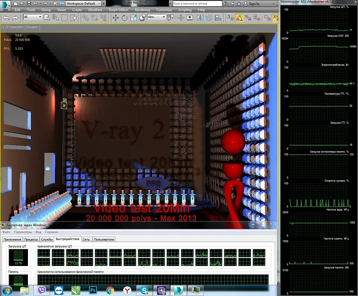

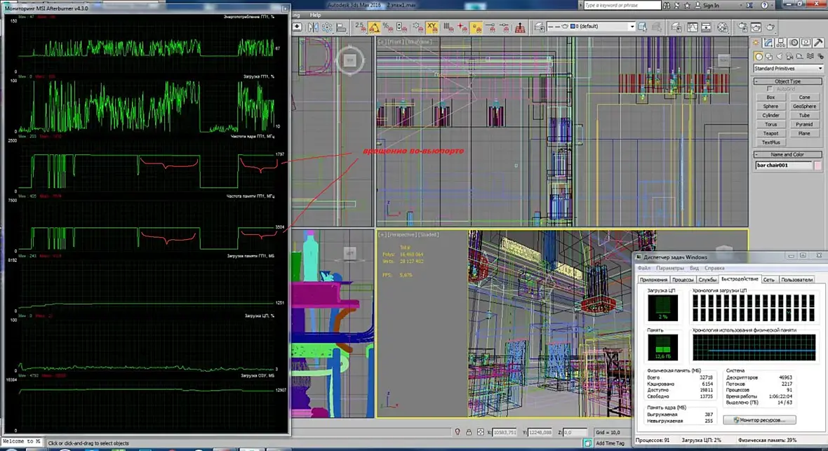

Перед тестом макс перегрузил. Вот что получилось.
Сообщений: 3992
Загрузка скачет, редко до 100%, но мне кажется, что "выдает 6-11fps" - это заслуга цп. Новая карта, возможно, повысит плавность и нижнюю границу условно с 6 до 10 фпс. Но в тоже время, у вас эти боксы при вращении это же не Shaded и не сетка, это походу просто "Display as Box". Поэтому новая карта с большей памятью может отрисовывать шейдед, но фпс не сильно изменится, потому что подозрение, что цп упёрся.
Проведите опыты:
1. Возьмите исходную сцену и поэтапно удаляйте геометрию, до тех пор пока боксов не будет при вращении. Напишите при скольких полигонах стало вращаться как положено и приложите скрин параметров из Afterburner.
2. Скопируйте сцену и задайте всей геометрии сермат, обнулив все пути и ресетнув матиэтитор. Изменятся ли боксы, фпс и ощущение при вращении?

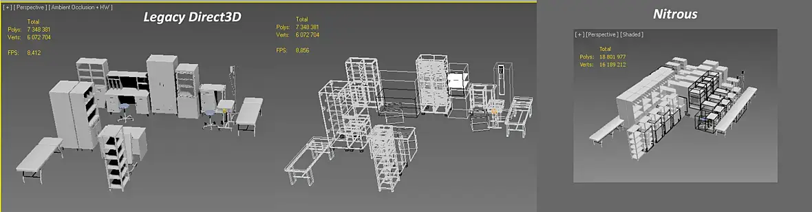

P.S. Нашел у себя некие мерженные корявые модели, они на старом Direct3D при любом движении мышки, вращении или даже просто зажатом колесике без движения, сразу отображалась как и у вас "as Box". На Нитросе в шейдед вокруг некоторых моделей есть попытка облачить в "as Box", но с отображением геометрии.

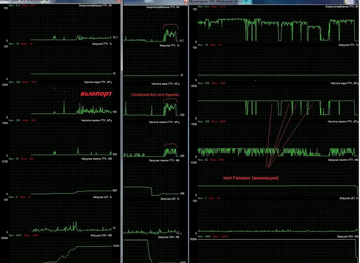

Затестил на старой сцене (бар, пост выше) и запустил анимацию с картой Гонконга.
Старая сцена 19млн около 5фпс (перспектив-шейдид)
Тест Гонконга (анимация):
Shaded 8-12
Shaded Edges 4-6
Realistic 2.9-3.7
Realistic Edges 2.1-2.9
Wireframe 7.7-12
P.s. ткнул GTS 250 512Mb по ощущениям то же самое...жесть какая-то

Что с отображением геометрии в сцене из предыдущих постов, "боксы" ушли? Вот если они не ушли, то это фейл.
Да погодите с фпс и Гонконгами, в них никто ничего не обещал. Что с "боксами"?

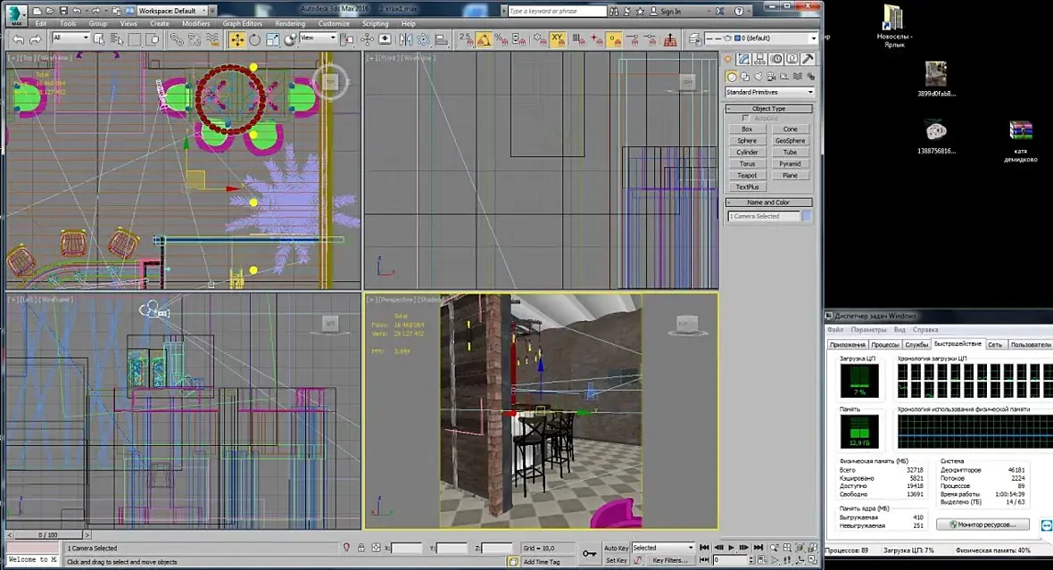

У вас полная нагрузка цп во вьюпорте, вы скрин выкладывали там 3-5%.

Накидайте пару лямом сцену закольцуйте камеру на осевой симметрией по кругу и включите плей. Откройте программы по замеру частоты.
Взял тестовую сцену в 20млн полигон.
Результат 3-4 FPS
Сообщений: 3992
Цитата Happymen:
Взял тестовую сцену в 20млн полигон. Результат 3-4 FPS
Проведите полный тест во всех режимах. У вас загрузка контроллера памяти 100%, что-то не то, может вирус.
На сайте c 10.02.2017
Сообщений: 10
Пермь
Проверка антивирусом EsetNOD результатов не дала.
Решил проблему кардинально, тестирование дало хорошие результаты.
Взял чистый винт SSD, накатил Win10 Pro 64/3DSMAX 2017/Vray 3.6/Corona 1.6
При запуске теста 20mln с такими же параметрами выдает 30FPS !
Вывод: проблема или в ОС или в Максе
В боевом режиме на своей сцене пока не могу проверить, есть текущие проекты, думаю результат не подведет.
По факту переустановки всех и вся отпишусь по результатам.
P.s. кстати, тест волосатого бублика в обеих операционках загружает видеокарту на максимум
