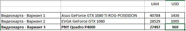

Здраствуйте! Подскажите как видеокарта лучше для работе во вюпорте 3ds max? Сейчас собираю рабочую сьанцию надо сделать вибор.
GeForce GTX 1080 или PNY Quadro P4000? По цене и характеристикам приблизительно одинаково.
Нашел информацию и тесты где одни говорят лучше GTX другие Quadro. На официальном сайте Autodesk рекомендуют Quadro.
Ниже прикрепил ссилки. Кто имеет реальний опыт работи либо делал тесты, буду очень прищнателен за совет.

Сообщений: 17149
Лучше - GTX. По всем фронтам. Даже по таким, казалось бы незначительным, как выходные порты. У квадры нет HDMI, например.
