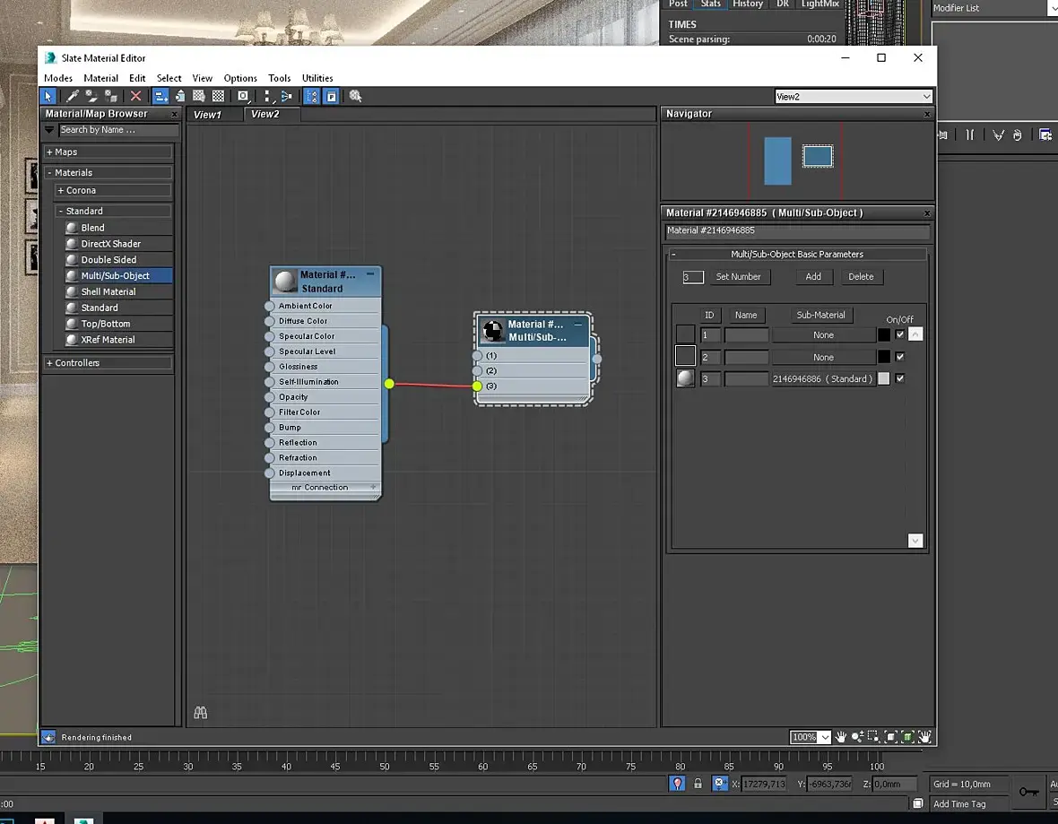

Подскажите, пожалуйста, если я указываю Corona в качестве движка модели, то что Multi/sub object нельзя использовать в материалах? И если так, то чем его можно заменить?

Mak-fury, откуда такие мысли? Мультисаб - стандартный максовский материал, поддерживаемый любым движком - не только короной.

Ваша модель не прошла модерацию. Причина: Материалы типа Standart. Вы указали Vray(Corona), как основной движок модели. Материалы, применённые к модели должны быть того же движка. Стандартные материалы МАХ выдают ошибку при просчёте рендера. Поменяйте все материалы на материалы выбранного движка визуализации. Исправляйте и присылайте заново С уважением, модератор http://take.ms/GTdLT
Тогда я не понимаю в чем проблема, объясните, пожалуйста.

нет, только obj, а в самом мульти суб все мтл материалы.

ну, т.е. проблема не в Multi/sub object, а где-то внутри, я так понимаю?
Видимо, в мультисаб затесался стандартный материал максовский (Standart) - его надо поменять на CoronaMtl. Но это немного странно, так как корона рендерит стандартный максовский материал без ошибок.

Mak-fury
Мульти материал не является по сути материалом. Это подобие сборника материала. У вас стоит стандартный материал в мултиматериале. Читаем Хелп и основы макса.

я тоже так подумала, но не вижу такого, попробую еще поискать, спасибо всем, кто отозвался.

Когда к Multi/sub object добавлять дополнительные слоты они автоматически добавляются со стандартным материалом. Удалите его.
