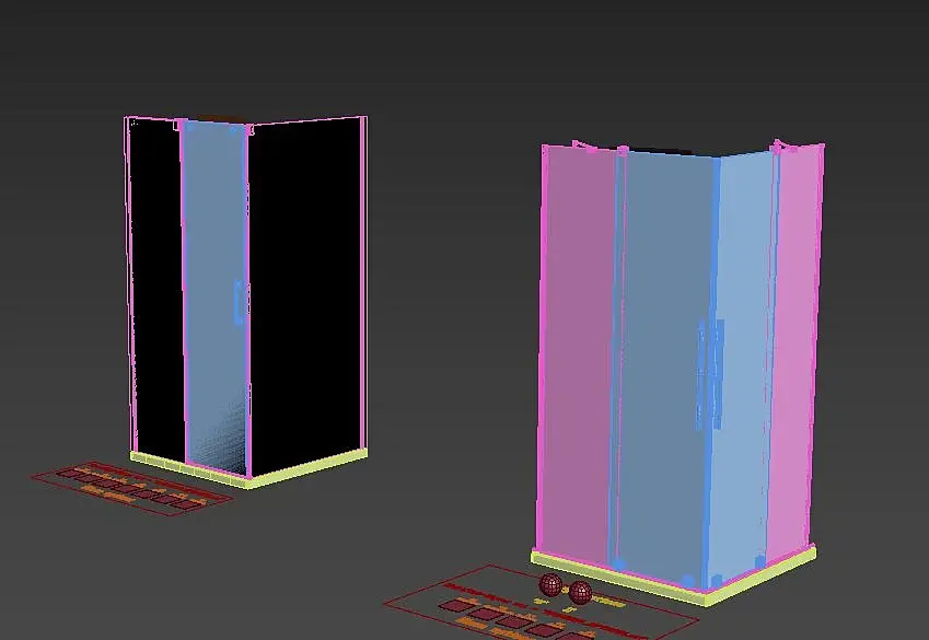

Суть проблемы: вывернутые нормали
Вы либо не тот файл кинули на яндекс диск, либо хз, для интереса глянул, нормали на месте

Я просто не знаю как бы модераторы отнеслись, к тому, если бы я выложил полностью файл готовой модели...Поэтому я выдернул, именно проблемную модель + с неё же OBJ. Но принципиальной разницы на вижу.. - ведь настройки экспорта я не менял, в саму модель тоже не вносил корректив. А сам файл, опять же именно с отправки на модерацию, просто поудалял те объекты, с которыми всё нормально. Мне, то важно именно решить проблему, что бы можно было в дальнейшем СПОКОЙНО моделить. А не пытаться тут кого-то надуть, и потом как на иголках, проходить последующие модерации.В любом случае, itisMe, благодарствую за участие =) Подождём реакции модераторов. Если разрешат выложить модель полностью, с удовольствием так и поступлю.
Но, кстате, почему бы и нет... - полный то файл экспорта, закинуть наверное можно.. =)Вот он: https://disk.yandex.ru/d/xgNI94adxAObaA

Странный глюк, отображает последнюю модель как то неправильно, хотя нормали "внаружу", геометрия не задвоена, накинув сверху ед.поли или ед.меш все встает на свои места, возможно глюк экспорта.

Возможно. Только бы ещё понимать, в чём он заключается и как его победить... беря в расчёт, указанные мной, мои настройки импорта/экспорта. Но опять же - сам не дохожу как можно это реализовать, с учётом того, что у меня сей глюк не отображается =(

iv333, если у вас есть возможность, гляньте, пожалуйста этот файл экспорта. https://disk.yandex.ru/d/4iEmiGoYFpG1BQ В нём, я сначала накинул "едитмеш", сколлапсил, а уже после экспортнул.. может это помогло? У меня то всё по-прежнему, норм. отображается.
Сообщений: 4437

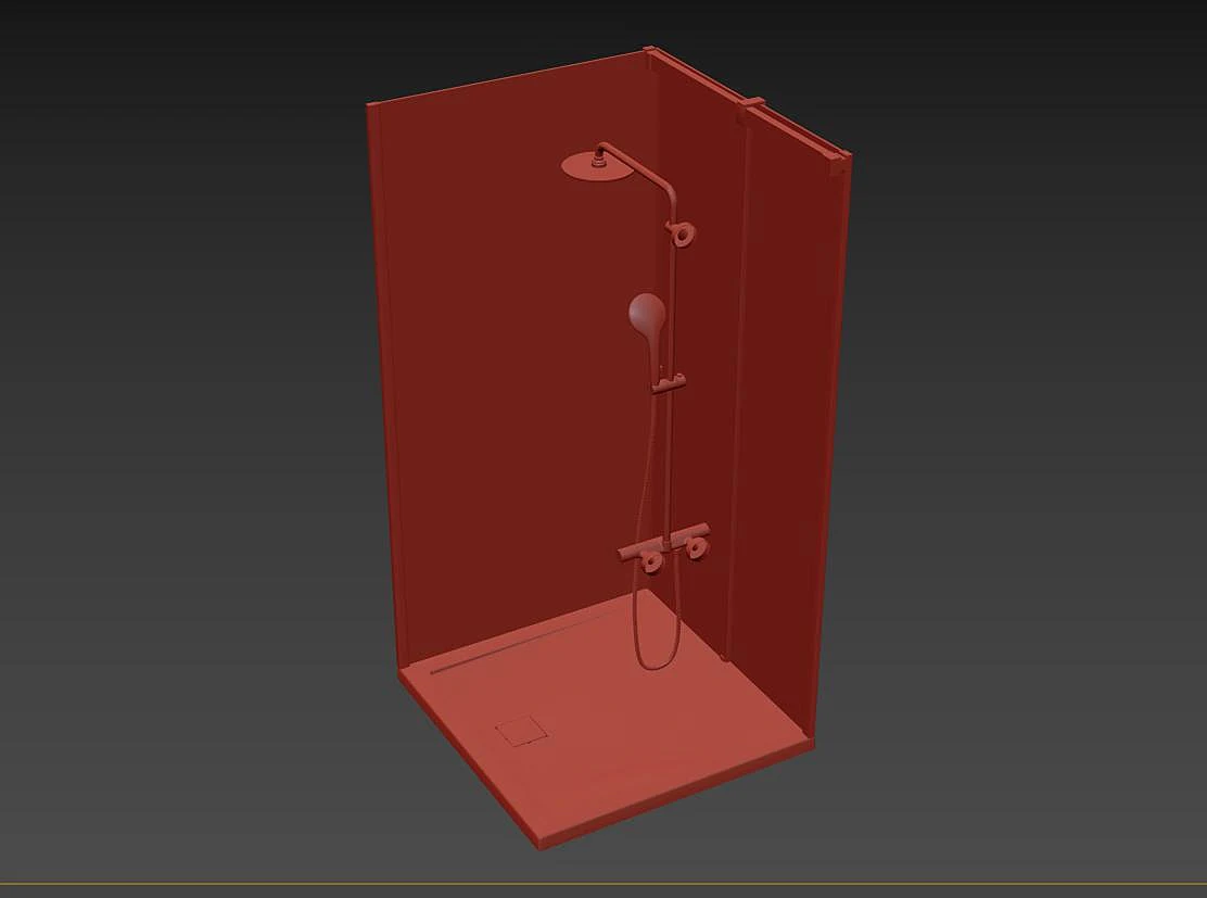

так вы в каком режиме смотрите, что у вас все нормально? В режиме shaded или в режиме clay, как модер? Я смотрю в режиме clay - проблема по прежнему присутствует.
Отдетачила проблемные элементы. Они сразу покрасились в правильный цвет. Приаттачила обратно. В приаттаченном виде они остались нормальным цветом. Видела я давно темку здесь про что-то подобное. Догева что ли писала. Если не лень, поищите. А, вспомнила, она советовала, если не вру, отдетачить все элементы друг от друга и потом приаттачить их к новому объекту с правильно повернутыми нормалями, допустим к сфере, потом эту сферу удалить как элемент. Советую в исходнике все это попробовать в режиме clay

у меня эдит меш не помогло, только эдит поли. Накинула его, экспортнула. Новый обж открылся нормально.

увы, картина та же, возможно стоит попробовать способ Евгении (Женька), приаттачить к геометрии со здоровыми нормалями.

вот привел ее в апрувный вид по крайней мере по нормалям

1. плохо
2. хорошо
3. хорошо
Как делали?
