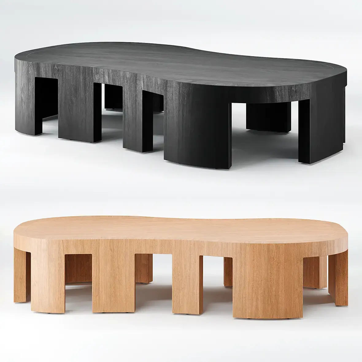

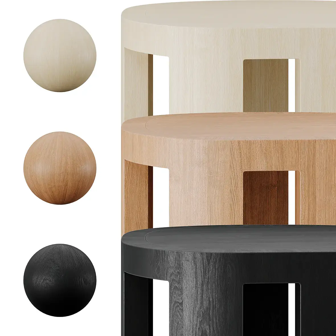

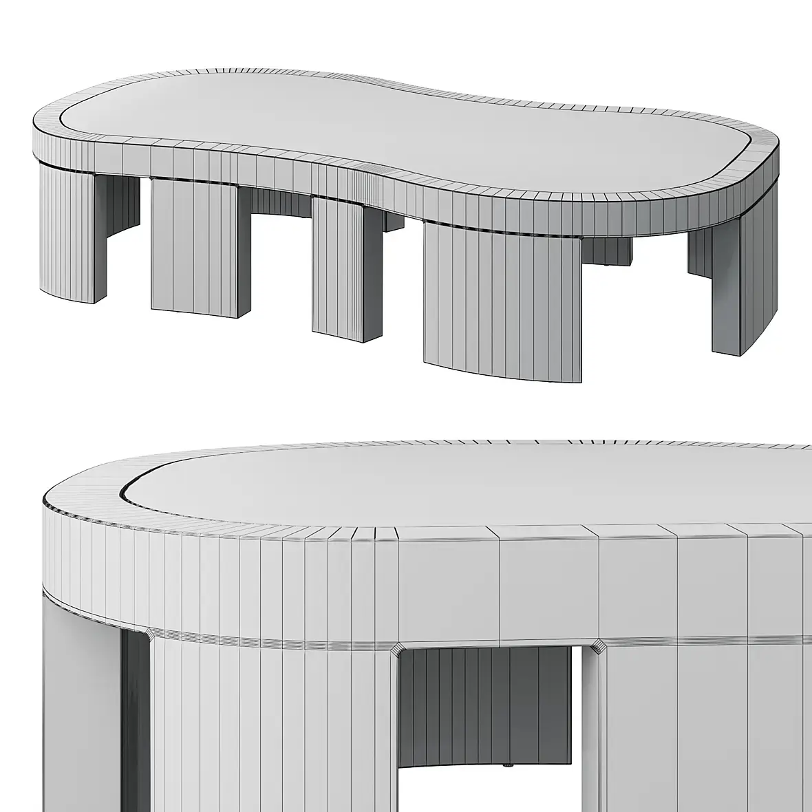

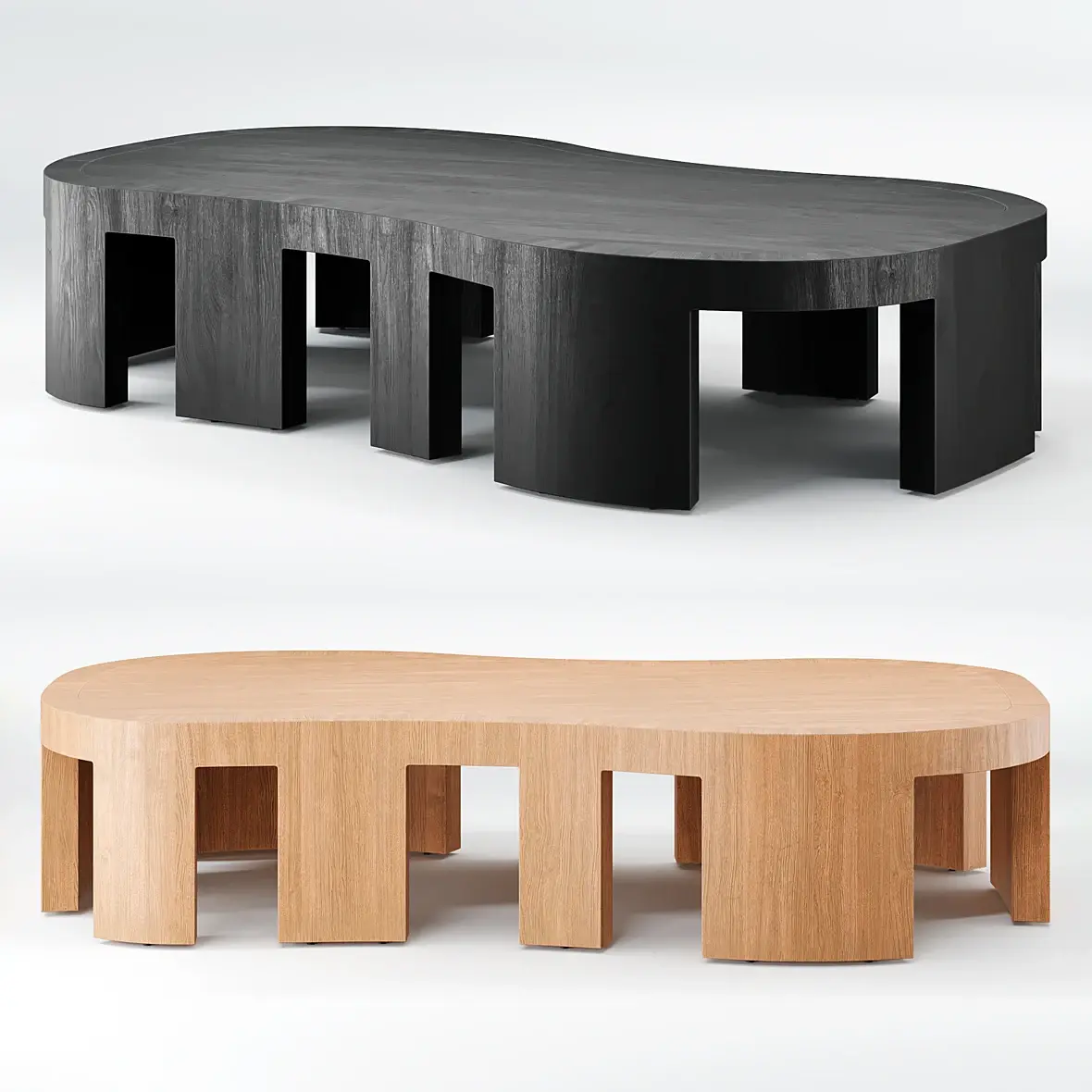

Объясните, пожалуйста, кто понимает в дебрях модерации моделей что, возможно, поможет пройти данной модели? Переделывал превью и материал дерева 4 раза, первый раз ответ был что дело в материале и превью, дальше обычноe Ctrl+C, Ctrl+V: "Materials, preview and the model in general do not reach the paid status According to the rules of the site: https://3dsky.org/faq/172/show   We do not accept free models.", после еще одного отказа спросил что не так на этот раз, получил: "Выше читайте. Если получаете все теже сообщения то ничего Вы и не исправляли уровень таких моделей приниматься не будет."
Сообщений: 5406
Цитата glas_bojiy:
Объясните, пожалуйста, кто понимает в дебрях модерации моделей что, возможно, поможет пройти данной модели? Переделывал превью и материал дерева 4 раза, первый раз ответ был что дело в материале и превью, дальше обычноe Ctrl+C, Ctrl+V: "Materials, preview and the model in general do not reach the paid status According to the rules of the site:https://3dsky.org/faq/172/show     We do not accept free models.", после еще одного отказа спросил что не так на этот раз, получил: "Выше читайте. Если получаете все теже сообщения то ничего Вы и не исправляли уровень таких моделей приниматься не будет."
На сколько я понимаю в деле, полигоны должны быть или 3-х или 4-х угольные, а у вас и столешница многоугольная и боковушки ног многоугольны.
На сайте c 31.03.2020
Сообщений: 211
Сетка должна быть 3ех или 4ех угольная. По мату скорее всего проблем нет. А вот по привью я бы попробовал убрать явную тень под столом и фон белый
Сообщений: 3781
Такой вариант вроде допускается. Но это не точно...
glas_bojiy
А в комменте модератора не было ссылки с указанием недочета? Я помню поначалу не замечал этих ссылок и переделывал по несколько раз, то что переделывать не надо было.
И как правильно заметил ex058, лучше сделать белый фон.
Истинная причина немного другая. Первая или первые модели должны быть сложнее. Например можете попробовать сделать растения, декоративные наборы или мягкую мебель. После того как загрузите несколько таких моделей и столик ваш пройдёт.
Хотя над превью можно тоже чуть поработать. Как вариант уберите тени и градиенты на фоне (оставьте чисто белый), сделайте чуть более выразительную и округлую фаску, немного можно переработать материал, например сделать его чуть чище (уменьшите значения карт глосси и рефлекта, что бы дерево было более "гладким" на вид), можно так же чуть поработать над освещением и ракурсами, но скорее всего придется начать с более сложных моделей. Сама модель неплохая.
На сайте c 30.06.2021
Сообщений: 7
sagava , ex058 , valek76 делал превью с чисто белым фоном, без тени, на этот раз решил попробовал с тенью, по поводу геометрии примечаний не было, да и n-гоны часто вижу на столешницах именно, кроме нее все полигоны или 4х или 3х угольные, исправить дело 5 минут. Думаю mazeeem прав, надо сделать что-то сложнее для начала, а потом подгружать эту. Спасибо за советы!
Привью не однородный белый фон. Заметно даже фоном сайта.

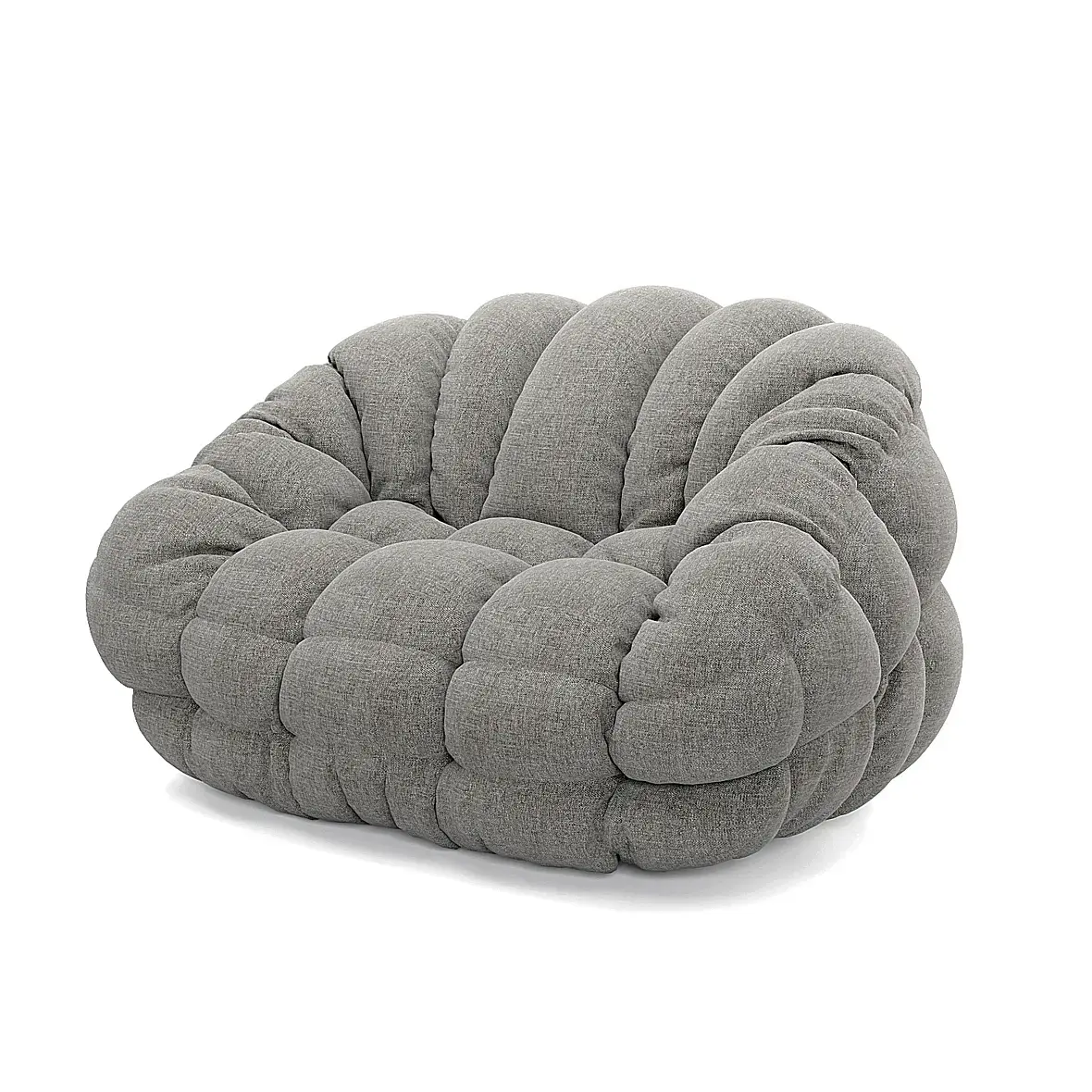

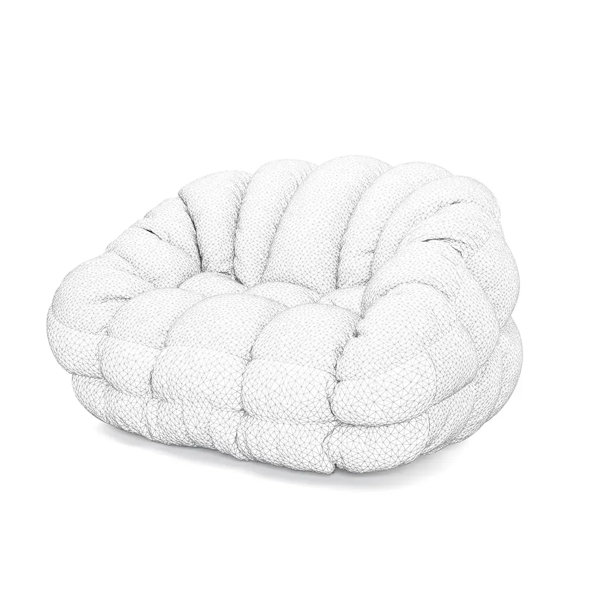

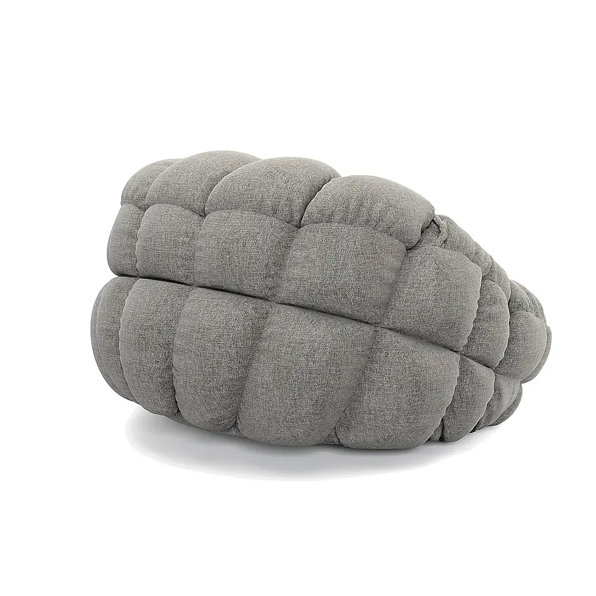

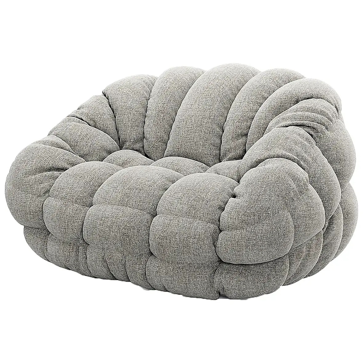

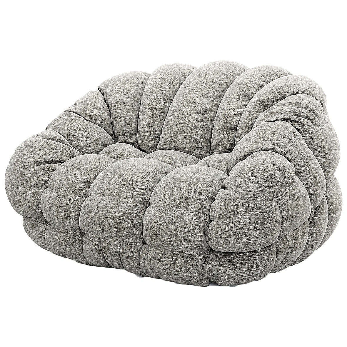

Уважаемые форумчане, впервые загрузил модель на сайт, модерацию отклонили с комментарием "Модель, материалы и превью не соответствуют уровню PRO".
Правила загрузки, форматы, размеры и тонкости камающиеся модели макса и рендера соблюдены. Запаковано местным скриптом. Топология, кажется, не болеет. Превью, на мой взгляд, доведены до среднего уровня по сайту. Пожалуйста, дайте аудит модели, для понимания направления доработки.
В ответном письме от модератора ни скринов, ни расширенного комментария нет. С учётом видимой загруженности модераторов, на ответную просьбу дать конкретные комментарии по доработке,
я едва ли получу ответ, поэтому очень надеюсь на уважаемых и опытных форумчан. Заранее спасибо.
На сайте c 06.08.2019
Сообщений: 130
Просто кресло мало места занимает на превью. Я бы еще добавил контраста и убрал тени, т.к. они не очень получились.
Сообщений: 4464
и неплохо бы еще ретопологию сделать
На сайте c 10.01.2022
Сообщений: 26
Россия, Тамбов
Цитата wesftgyhnj:
Gросто кресло мало места занимает на превью. Я бы еще добавил контраста и убрал тени, т.к. они не очень получились.
Согласен, тени под креслом не нужны, спасибо.
А в чем критическая проблема сетки, если это критичное состояние, конечно? Спасибо.
На сайте c 10.11.2013
Сообщений: 1231
народ любит квадратики)
