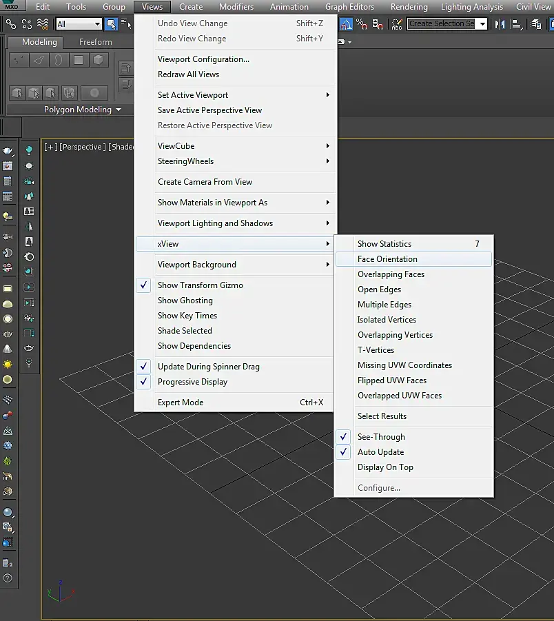

Уважаемые форумчане, в очередной раз посылаю запрос о помощи.
Без зазрений совести, но не без стыда заявляю и признаюсь в ежедневных практиках глазных удовольствий, вследствие чего 4 раз не могу решить проблему, открыто и понятно описанную уважаемым модератором:
"Причина: Неправильное направление нормалей на некоторых элементах модели. Вы можете увидеть "проблемные" места с помощью режима просмотра Clay."
Искренне не могу понять, где нарушено направление нормалей. Знаю что вывернутые, это когда чёрные и неправильно отображают шейдинг, но похоже этого знать недостаточно. Несколько раз применял модификатор normal и также менял направление с помощью flip, похоже это не решение. Пожалуйста, укажите на проблему.
Заранее большое спасибо.
Включите режим Face Orientation. Вывернутые нормали подсветятся зеленым цветом. И тут уже решите какие объекты исправить нужно и каким способом.

Цитата andrey.ruus:
Перепроверил xview, оказалось что вывернуто было буквально все. Как так могло получится ?(
После mirror не сделали  resetXform

Цитата Manax:
Да вроде ничего не зеркалил.
