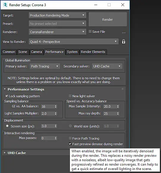

Сижу на лицензии ( 4 корона) и при использовании интерактивного рендера по его закрытию вылетает макс? не важно какая сцена даже если пустая(( в чем может быть дело???
Поставил 4ю корону, та же фигня случилась. Полазил в инете, нашел совет. Мне помогло.
Надо снять галку в настройках

спасибо помогло
На сайте c 17.12.2018
Сообщений: 14
спасибо, мне тоже помогло

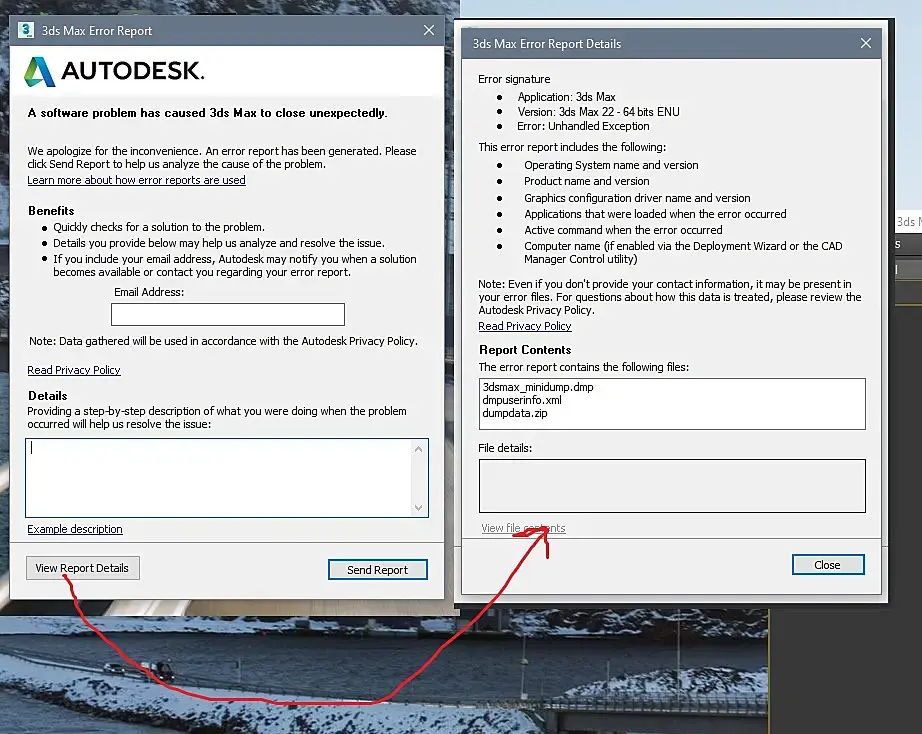

Уважаемые коллеги, всем привет!
Такая вот  проблема. Новый компьютер, Райзен 3700х, материнка Gigabyte B450 Gaming Х, карта GeForse 1650 , 32 рам Ballistix Sport. Винда 10.
Любые дистрибьютивы Короны работают нестабильно. Более ли менее 2 пошла. Вроде идёт нормально виз, но стоит сделать какую нибудь редакцию с сеткой, начинает падать или зависать корона или вообще падает макс.
Самое странное, когда всё вроде наладил и успокоился, проблема возвращается.  В-рей же работает без проблем.
Есть подозрение на косяки при портации старых сцен на новый компьютер.
С прокси файлами разобрался, но ситуация опять начала повторяться по той же схеме на стадии  парсинг. Что может быть причиной для вылета в аут виза, ума не приложу.

мало информации, по описанию похоже на проблемы с железом нежели с короной, потестите другим софтом и бенчмарками. Корона сама по себе довольно стабильна если косяки рендерит то из за старых сцен но чтоб падала, не разу такого не было. Какая версия короны? Других плагинов в сцене нет? волос например или еще что-то?

Цитата uxsw:
Не понимаю, почему первый мой коммент не был опубликован, РЕШИЛ эту проблему. Не стал более новую корону устанавливать или процессор менять, просто предположил, что проблема в каком-то элементе сцены, и начал разные её части отдельными файлами сохранять и рендерить. В итоге, пришел к тому, что проблема в остеклении, именно при его рендере макс вылетал без объяснения причины, начал разбирать на более мелкие части, рендерить их по-одному, в итоге оказалось что вылетает на одном элементе декора на фасаде здания. Заменил на нём текстуру, и при финальном рендере всё отлично работает, и при интерактивном никаких проблем. С тех пор этой проблемы не знаю, если вдруг опять что-то такое начнётся - я знаю что делать - найти зачинщика и расстрелять.
а вот как можно быстро найти эту гадость. Сейчас такая сцена как раз есть, Pure ее чистил.... И на вирусы чистил скриптами. Протестил другие сцены на исключение сторонних проблем - все норм. Выходит точно какой то материал или объект. Но это экстерьер и много очень объектов. Как найти?
P.s.
через раз при запуске рендера или интер. рендера макс вылетает тупо
Max 2020, corona 5
64GB ОЗУ (сцена кушала не больше 40 GB)
На сайте c 19.03.2009
Сообщений: 816
создаете группы большие, удаляете по одной (группе) и рендерите. Когда перестанет глючить, берете косячную группу и в ней начинаете искать (разделяя ее на более мелкие группы).
