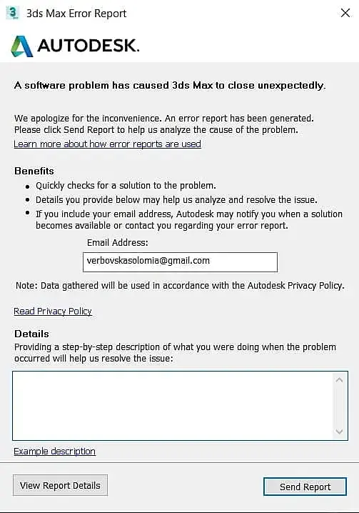

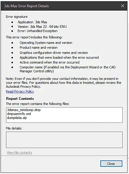

На сайте c 30.12.2011
спасибо за ответы! вот скрин ошибки
Earanak
попробуем так протестить, возможно оперативка, экран смерти кстати тоже был пару раз, но чаще тупо вылет с макса и все.
