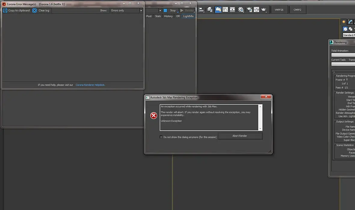

Всем привет! Все было хорошо, но когда настраиваю материалы, усложняю их или вообще просто ставлю на рендер...пишет вот такую ошибку(
This render will abort. If you render again without resolving the exception, you may experience instability.
Я не понимаю в чем дело( Макс вылетает и все( и с матами также(((
Помогите пожалуйста!

Скриншот кинь.

https://3ddd.ru/forum/thread/show/vypadaiet_soobshchieniie_pri_krushienii_riendiera
я боюсь у вас в проекте есть шторы римские от одного "мастера полигона".

Спасибо!!!!
Ого, щас посмотрю!
Дааааа!!!!!!!!!!!!!!!!!!!!!!!!!! Это жесть какая то товарищи)
