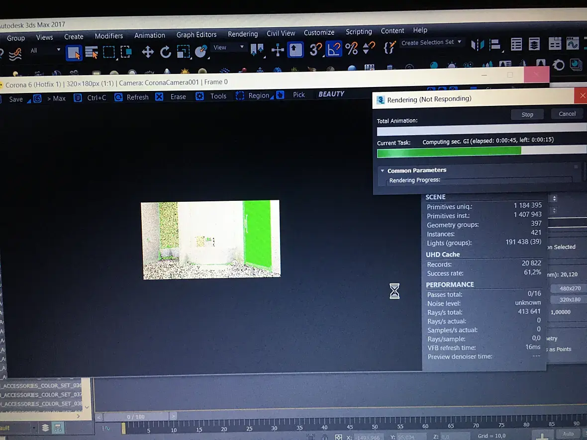

всем привет. прошу вас,помогите мне пожалуйста. я сперва ютубе посмотрела как очищают памяти,кэш.там удаляют папку ENU в локальном диске,и я удалила. потом стало не работать рендер. вылетает. может из за этого? или из за памяти? файл сам весит 74,2 мб(3д макс), которым на нем работаю. как мне исправить? как запускаю рендер,3 мин вылетает... и очистка не помогает "w+r". вот скрин отправила,так выглядит. я специально маленький формат чтоб проверить,работает ли. но нет..виснет и вылетает. что мне делать? прошу вас,дайте кто нибудь ответ :((
На сайте c 16.04.2008
Сообщений: 3548
А что там за ядовитый зелёный на скрине? Логи есть какие-нибудь? Что в диспетчере задач?
