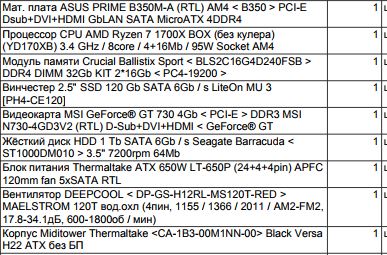

Процессор CPU AMD Ryzen 7 1700X без разгона, водяное охлаждение
Блок питания Thermaltake ATX 650W LT-650P
Мат. плата ASUS PRIME B350M-A
Модуль памяти Crucial Ballistix Sport < BLS2C16G4D240FSB > DDR4 DIMM 32Gb KIT 2*16Gb
Винчестер 2.5" SSD 120 Gb SATA 6Gb
