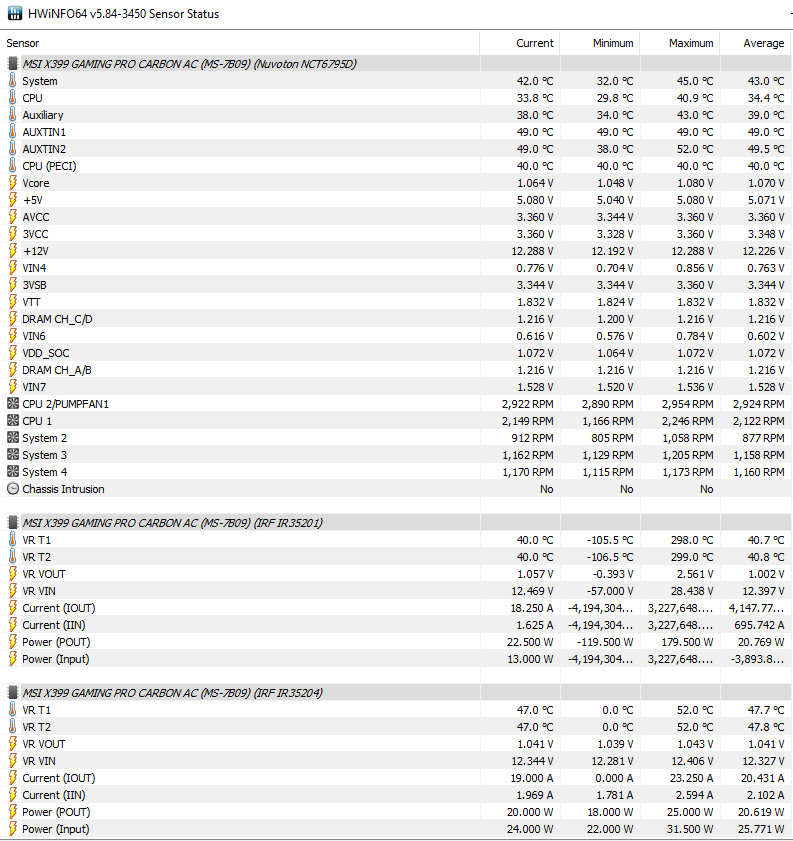

Цитата piya23:
Какая у вас мать стоит, можете подсказать?
Вообще Ryzen дружит с чипами B-Die от Samsung. Они установлены на ОЗУ от Samsung и G.Skill, вторые сложнее всего найти, но именно их стараются купить все, кто собирается собрать машину на Ryzen.
У вас же чипы компании Micron, они стоят в планках Crucial Ballistix, так себе работают. Также Ryzen не особо дружат с чипами Hynix, они стоят в планках Corsair и Kingston HyperX, у первый кстати есть вариации с чипами B-Die от Samsung. Вот к примеру у человека под ником olegen, который ответил вам стоит такая ОЗУ.
Здесь неплохая статья по ОЗУ для Ryzen, на будущее.
Вообщем железо менять не надо, разве только ОЗУ и я уверен что у вас греются цепи питания (VRM). Месяца полтора назад я тоже грешил на свою память HyperX, а оказалось что греется (VRM). Просмотреть температуру можете программой HWiNFO , она выдает намного больше данных чем AIDA. Если греется "оно", то убирайте Masterliquid120 и ставьте другое охлаждение, посоветую кулер Noctua для AM4 и что-нибудь в корпус для циркуляции воздуха.
Вообщем сначала проверьте температуры VRM. В программе HWiNFO выберете sensor status, промотайте в середину там после процессора будет мат. плата и дачики VRM. Желательно это все понаблюдать под нагрузкой.
У меня выглядит вот так:
На сайте c 24.06.2014
