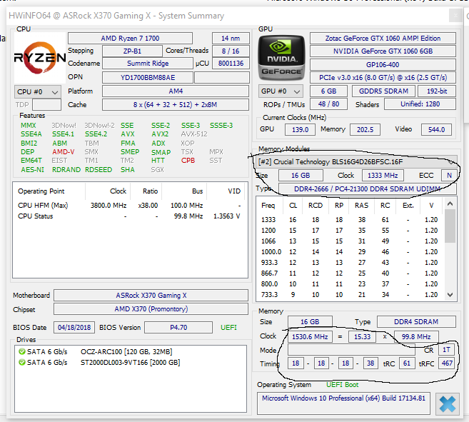

У вас же чипы компании Micron, они стоят в планках Crucial Ballistix, так себе работают.
это очень спорное утверждение) это не геймерская память с пониженными таймингами, но она двухранговая и гонится прекрасно. можно было покупать спокойно 2400 и гнать до 3066, но их тогда не было(
3200 запускается на таймингах 21. на своем профиле 2666 вручную таминги понижаются до 15ти. но на 3066 система шустрее всего

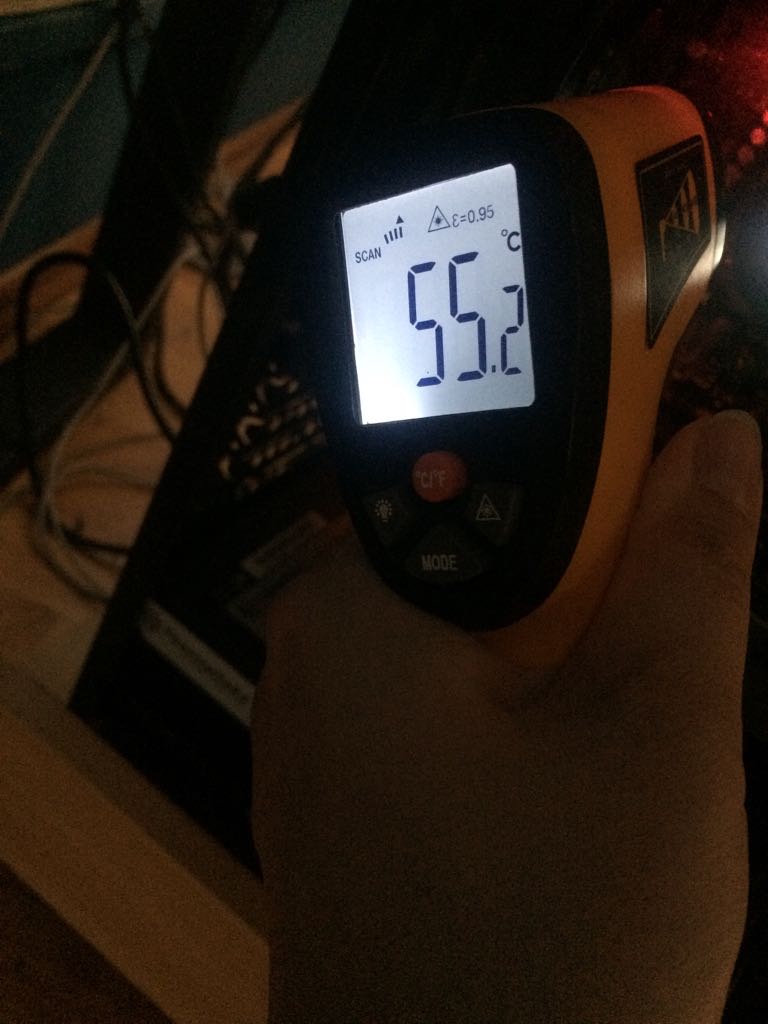

Пальцами мерить температуру не рискну советовать smiley-biggrin.gif Если что, основной жар будет идти отсюда - https://puu.sh/AzqRQ/7630414029.png  Пальцами лезть не рекомендую. Конденсаторы могут прогреваться во время рендера до 110+ градусов а мосфеты до 100. А то обожжетесь еще.

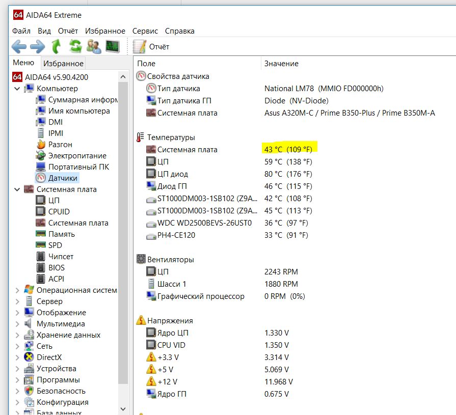

AIDA64:
HWMonitor:
Мать реально странная, нигде не отображается ничего. Это во время рендера температуры

piya23, системная плата это не то. Похоже у вас и вправду нету датчика VRM. Материнка бюджетная, по-сути low-сегмент, могли и сэкономить на нем. А системная плата - Это скорее всего температура южного моста, который обычно еле еле тепленький. Ну, не знаю что вам сказать тут. Если вы можете рукой добраться до места которое я обрисовал попробуй (НЕ КАСАЯСЬ) там воздух пощупать (во время рендера), идет ли оттуда жар. Если прям ацки шпарит, то конечно туда желательно пропеллер какой-нить на обдув воткнуть. Снижение температуры VRM продляет жизнь материнке, делает работу системы стабильнее во время CPU-Рендера. И в некоторых случаях может даже сказаться на лучших результатах (если троттлит из-за VRM). И как практика показывает обычный дешевый корпусный пропеллер может в некоторых случаях и 20 градусов срезать запросто с VRM.
Может оно вам и не нужно, но вот как раз на днях наткнулся на такое вот видео. Тут с тепловизором показывают проблемные области на разных материнках - https://youtu.be/aFn7uYO2loE  Там и много базовой всякой инфы в этом видео.

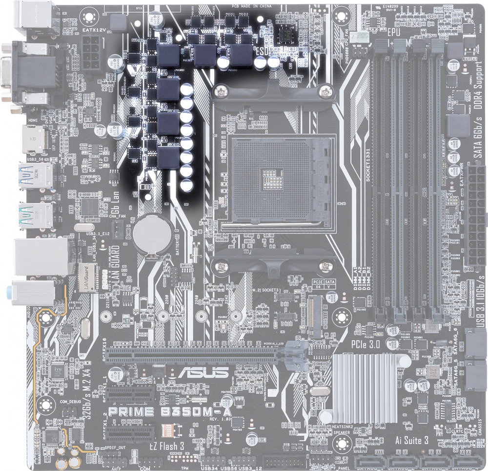

piya23 ну вот на втором скрине TMPIN1, TMPIN2 - это те самые датчики.
Ты же понимаешь что такое VRM?
На простом языке это система из мосфетов дросселей и кондеров , короче всех этих бочек на мат. плате возле сокета. Напряжение проходит через них(отчиищается) и заходит в проц. Соответственно все это греется и требует постоянной терморегуляции, если перегрев, ты комп крашится или тупо тухнет.
На твоей мат плате они находятся в том месте где выделил на фото ниже. На более дорогих платах их больше и на них ставят радиаторы, но и там они греются. Поэтому воздушное охлаждение здесь имеет место быть!

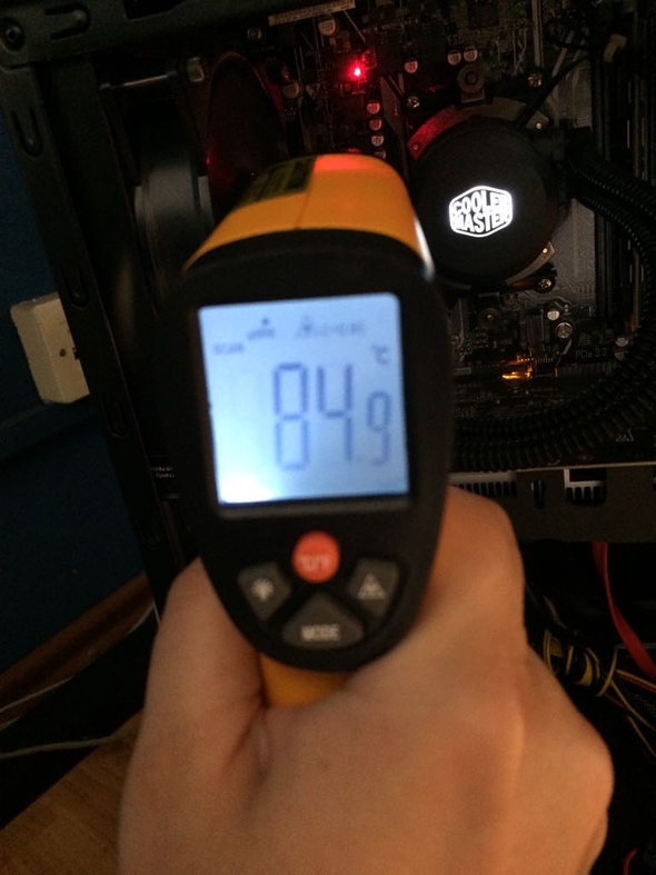

Это критичная температура? Какая должна быть в идеале?
Сообщений: 7108
piya23
в идеале 50С
На сайте c 13.07.2010
Сообщений: 2707
в закрытом корпусе с разгоном до 3,8-3,9 под 100% нагрузкой нормальная темпа до 80ти. очень хорошая темпа 70-80, суперская темпа 60-70. эти элементы будут работать и при 110-120 градусах, но на оверха писали что после 80-85 градусов начинаются "особенности" регуляции напряжений и стабильности. колхозьте охлад туда.
Рабочая температура. Если под стресс-тестом, то это прекрасно. Но, корпус-то открыт.

Проблема в памяти?
На сайте c 06.12.2014
Сообщений: 426
Цитата piya23:
Проблема в памяти?
вполне возможно
Нужно потестить, по очереди с одной планкой в разных слотах

Остается только память, я так понял она у тебя 2-ух ранговая, 2 палки по 16
Вообщем твоя цель - одноранговая, чипы B-die (Samsung; G.Skill)
На сайте c 24.06.2014
Сообщений: 4792
TylerDurden, но ведь двухранговая память сама по быстрее чем одноранговая в двухканальном режиме. Да, она возьмет меньше частоту с чуть более худшими таймингами чем одноранг. Но при этом она будет все равно быстрее одноранга и это невилирует разницу в скорости CCX-Шины в райзене (Infinity Fabric). Да и найти одноранговую память объемом в 16GB на планку та еще задача. Это такая же редкость как и двухранг на 8GB плашках. Так что такое... Ну такое. Года полтора назад я бы еще понял такую рекомендацию как одноранговый Samsung B-Die, но не сейчас когда при наличии прямых рук большинство китов на SpecTek/Hynix/Micron чипах двухранговых берет 3200Mhz на Райзене при 15-16 Таймингах, разумеется при 2/4 DIMM слотах. Даже если одноранговый самсунг возьмет 3466Mhz/3600Mhz, погоды это не сделает. Не говоря уж про то что все эти Частоты/Тайминги/ПСП/Latency крайне незначительно влияют на рендринг (говорю как обладатель компа на Ryzen и второго на Intel, с разными китами ОЗУ, G.Skill на Микрон и Хьюникс чипах).
Я бы сказал что сейчас вообще плевать какие там чипы у памяти. Главное что-бы не было больше 2-х плашек ОЗУ (если есть желание получить 3200Mhz+). Ну и что-б XMP профиль вшитый был как можно по-лучше. Конечно если есть нужда в 64ГБ ОЗУ то тут придется забыть об 3200Mhz+ на двухранге. КП у проца будет в адовой запаре и навряд-ли вывезет. Четыре планки одноранговых, скорее всего вывезут 3200Mhz.
И еще, вы указали G.Skill. Но G.Skill так-же как и все бренды использует разные чипы в своих плашках. Micron/Samsung/Hynix, и даже SpecTek (или это и есть перемаркированный Micron). Есть некое правило (закономерность), но оно не железобетонное. Чем выше соотношение частоты к более низким таймингам у стандартного XMP профиля тем выше вероятность что там будут Samsung чипы. Но это не панацея. Вы можете взять 2 одинаковых кита с идентичной маркировкой/одинаковыми XMP, быть может даже одного года выпуска. А получите в одном ките Hynix чипы а в другом например Micron. Такое увы бывает часто. Обзоры и инфа в инете не всегда спасают.
Например взять какой нить G.Skill Trident Z (любого цвета, это без разницы) : 3200Mhz CL16 - Hynix, 3200Mhz CL15 - Micron/Hynix (50/50), 3200Mhz CL14 - Samsung. Такие дела... Я не могу сказать что я эксперт в железе. Но если я чет не так говорю, поправьте. Не расстроюсь. Да и спорить навряд-ли буду, все-таки пишу с позиции "обывателя".
