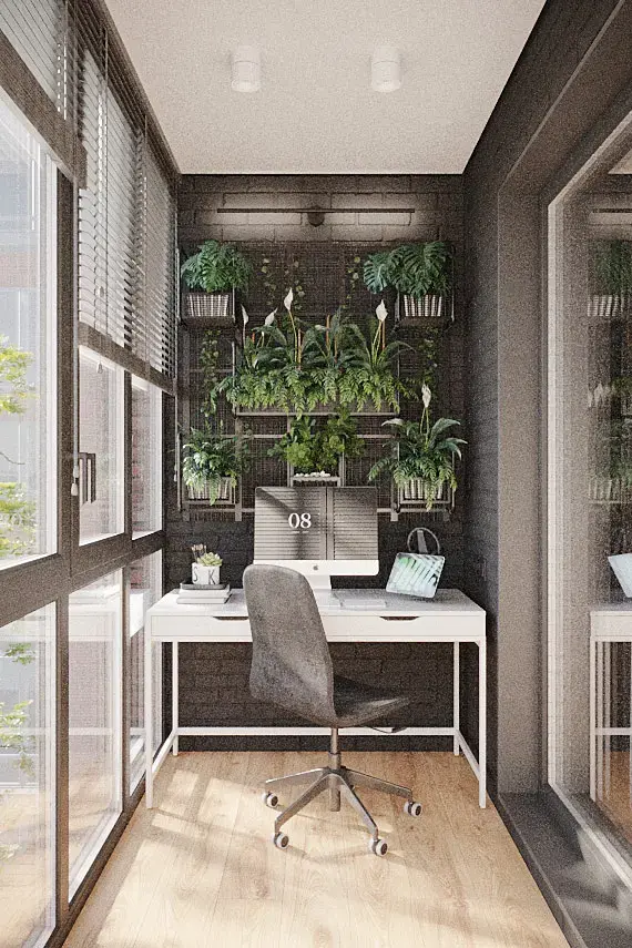

а белую конструкцию пробовала делать? над столом которая?

Покрутила разный декор - не понравилось. Сделал просто 4 навесных глухих кубика - не понравилось.
Проблема работы без ограничивающего ТЗ - бесконечный полёт фантазии

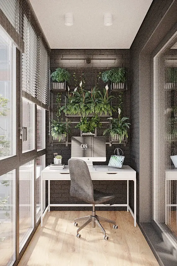

08.09.2023 15:18

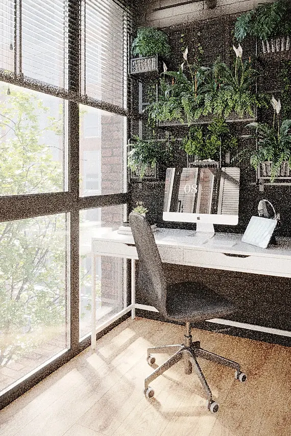

А если за окном дерево (прям вот впритык почти, веточками почти касается), его тоже нужно высветлять? 9 матов, мне тааак лень =(
Сообщений: 7059
08.09.2023 15:40
Может не делать дерево? Воткнуть плоскость какую-нить дырявую, чтобы тень от нее имитировала тень от редкой кроны дерева?

08.09.2023 16:05
Ну нее, мне прям понравилось как оно встало. Но насыщенность вызывает вопросы
08.09.2023 16:07
Прикольно поливать эти цветы. Чуть мимо и минус аймак )

08.09.2023 16:12
По освещению из окна стало интереснее. А св-к на потолке просится 1.

08.09.2023 16:37
В фотошопе можно быстро это поправить

08.09.2023 16:45
Плёночкой его накрывать =))))
Думаешь? А хватит двух спотов на балкон в 4 квадрата?
Как вариант, да. Т.е. физически корректно высветлять даже то, что сразу за окном? А например внешние откосы из рыжего кирпича?
На сайте c 03.03.2021
Сообщений: 541
08.09.2023 16:50
Не важно что каждый цвет отдельно регулировать же можно насыщенность, тон, яркость
Может я что не так понял
Сообщений: 2977
08.09.2023 17:07
Я не про то КАК, а про то, надо ли? Картинку для фона за окном высветляют, модели соседних домов высветляют, чтобы смотрелось естественно, а вот то что прям рядом за окном?
Сообщений: 541
08.09.2023 17:13
Если это смотрится естественно то не надо думаю
Я к тому что мозг же сам понимает, что тут что-то не так если это не выглядит физ корректным, из-за этого и начинаешь крутить высветлять, чтоб не вызывало дискомфорта глазу
Сообщений: 2977
08.09.2023 18:23
Что-то я туплю. Нельзя назначить экспозицию каждой короновской камере отдельно? Это в физической только?
Остальные ракурсы на черновую
Сообщений: 541
08.09.2023 18:53
кирпичи снизу за окном вдоль вроде уложены должны быть
Сообщений: 2977
08.09.2023 19:00
Это да. Но мне так лень переделывать готовый короновский кирпич =(
Сильно палевно?
Сообщений: 541
08.09.2023 19:04
То что там что-то торчит странно конечно, обычно там ничего не торчит
Если даже сделали с углублением остекления, там должна наверно быть бетонная плита
Сообщений: 2977
08.09.2023 19:16
Хммм... Наверно да, надо убрать внешние откосы
Сообщений: 4004
08.09.2023 19:20
не обязательно. Если это обычная массивная кладка с перевязкой, то примерно так оно и может выглядеть. А в случае модного сейчас вентфасада с клинкером/кирпичом - есть разница конечно.

08.09.2023 19:35
В таком случае материал кирпича не подходит для этого
