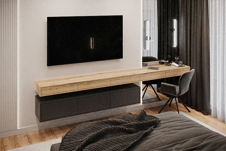

Цитата Dogeva:
Думаешь перемудрила с подсветкой и все вертикальные убрать?
как-то много всего, ога. теплый свет мне нравится, на подвесах ок. на потолочных такой же надо вывести.
Цитата Dogeva:
Сверху тогда сделать неодинаковые фасады?
да, почему нет, посмотри, как лучше будет. неодинаковые даже лучше.
Цитата Dogeva:
Заводить их в эту нишу? Покрасить в тёмный?
да. это же отделка стены. в потолок ниши их заводишь.
у зеркала обрати внимание, как плохо плинтус выглядит. поэтому в пол лучше
Комната тогда противно-желтушная вся. Стояло 5000 кельвинов, выкрутила до 5800. Вообще в теории это дневной рендер, но за окном та самая лоджия и без верхнего света мрак smiley-sad.gif
Вот 5000 и 4000:
Да, поэтому и задумалась что надо наверно в пол делать
потому что ты такой оттенок не любишь. у тебя визы холодные.
Цитата Dogeva:
Вот 5000 и 4000:
4500 ставлю
Цитата Dogeva:
вот так нормально же

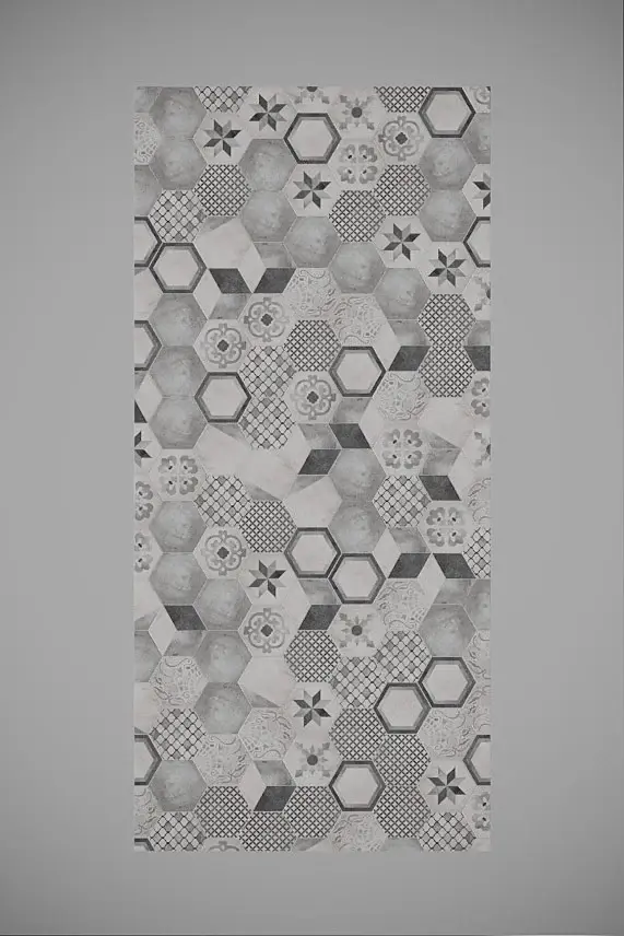

У меня гексагоны с разным рисунком, аж 12 текстур, а флоргенератор их раскидывает как-то нерандомно и кучками. Пробовала MaterialToElement - ещё хуже. Пробовала отдетачить все плитки одним скриптом и потом рандомно выделять по 12 плиток другим скриптом и накидывать MaterialID - тоже плохо.

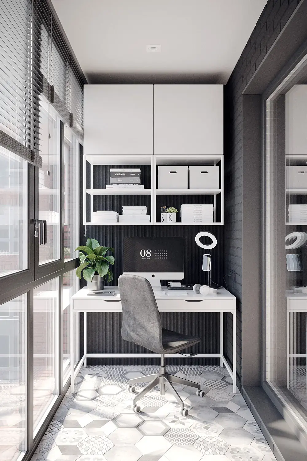

Доделала балкон. И вот что-то меня смущает, а куда копать - не понимаю. То ли свет, то ли диз, то ли шкафы над столом...
Ну и 2 варианта по цвету (мне конечно же нравится посинее)
Что-то меня смущают точки на потолке. А как их встраивать, лучше накладные.
Сообщений: 2399
РнД
Dogeva,
-вариант более холодный, освещение не лампами, влияние атмосферы)
-плитка на полу, мне кажется, должна быть серее и темнее немного
-белые предметы плоские, может АО добавить в посте, может засветы, освещение донастраивать
По дизу лоджии, причина в том, что много всего. Посмотри хотя бы отделку - кирпич (видимо крашеный  родные стены), панели за столом плюс пэчворк на полу.
Будет уже лучше, если на полу будет простт дерево или типа бетон плитка. Более спокойная. Ты сразу увидишь разницу в переборе.
Может коробки сделать серыми, чтобы они так не выделялись. Тогда конструктив мебельный будет более читаем и не перегружен. Попробуй
По цвету 1 лучше
Насчёт обработки посинее. Помню, что такое было популярно лет так 10 назад, а может все 15. Тут были уроки по обработке и вот как раз в балансе кривых этот синий завышали. Потом на телефонах такие фильтры были, делали картинку с фиолетово-синим оттенком, в тенях особенно. Я помню, что ты такое любишь, но сейчас это уже не актуально и в принципе смотрится хуже, чем нейтральный тон. Неестественно, и добавляет какой-то неадекватной контрастности.
На сайте c 28.11.2012
Сообщений: 795
А фасад балкона позволяет делать остекление в пол? Во всём доме такие балконы? Или всё-таки как на том доме, который на фоне (кирпич под подоконник)? Или перила должны быть по пояс, как минимум... Это же не частный дом
Если ригель остекления расположен на высоте 1200 мм., и рассчитан на восприятие горизонтальной нагрузки по ГОСТу для ограждений, то перила не нужны. При этом стекло должно быть закаленным, по крайней мере в нижней части.
* жалюзи мельтешат и дробят интерьер, плюс от них пыль и дребезг. Лучше рулоннные шторы, даже в два ряда, блэкаут и пропускающие. Отдельно на нижнюю часть (установка например внутри габарита профилей) и на верхнюю
Это абстрактно полуреальная квартира. В исходнике вообще есть простенки небольшие слева-справа, а про наличие подоконной части ничего не указано. Я сделала просто в пол от стены до стены, как на многих рендерах.
Себе бы я их ставить не стала, это да. Но понравилась модель, думала придаст живости и возможно красивую светотень даст, но что-то пошло не по плану...
Эхххх... Я надену всё лучшее сразу, да?

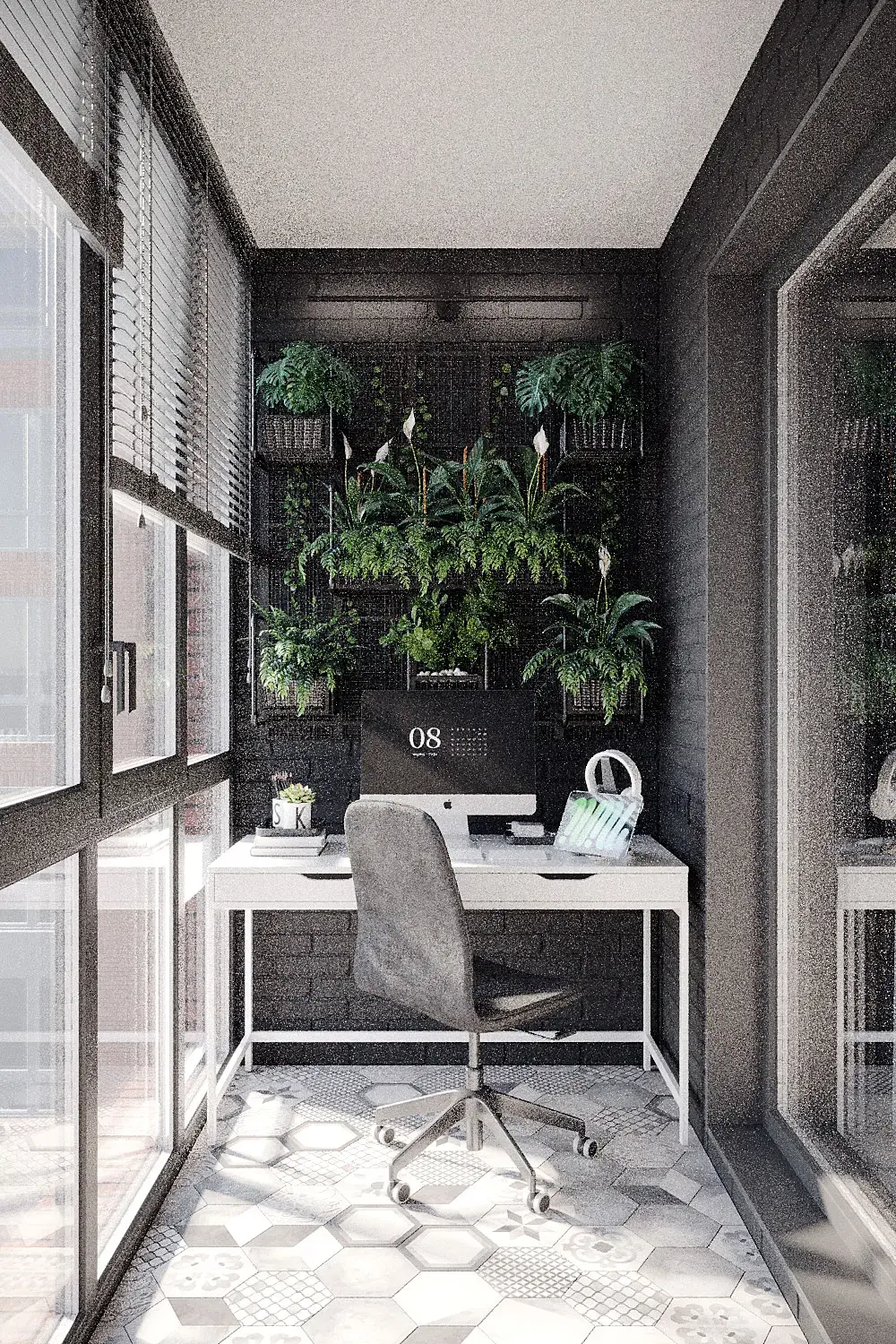

Черновушечный рендер. Вроде так получше стало. От кирпичика и пэчворка не хочется отказываться... хотя может всё же стоит сделать вариант с деревом на полу.
Ну и навеяно соседней темой про портфолио =)
