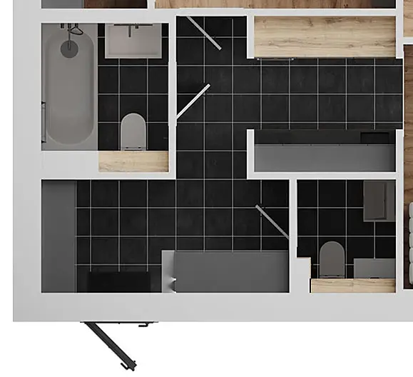

Вот тут у меня 4 помещения в связке, и на счету каждый сантиметр.

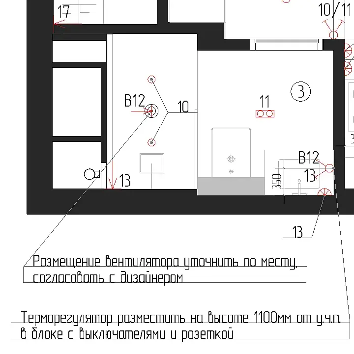

Вопрос про выключатели. Есть санузел с основным светом и подсветкой. Что включается из коридора, а что изнутри? Или оба должны быть продублированы и там и там?
И ещё про потолок. Условная высота до плиты 2950, в санузле хочу сделать 2700, чтобы плитка без обрезки. При этом есть ниша для подсветки и ниша для встроенного карниза для шторки. 250 для этих ниш же дофига? Мне нужно там делать ещё какие-то опуски из ГКЛВ? И это всё на сечениях и развёртках показывать?
И расскажите вообще про подсветку зеркал в санузлах, какую вы делаете? По опыту подсветка за зеркалом нефункциональна, нужно чтобы светило прям в лицо. По дизайну у меня зеркало 80х120 в металлической раме, я таких не видела со встроенной подсветкой спереди, это ещё какие-то подвесы делать? Но чтоб светили тоже в лицо, а не вниз, но при этом не слепили...
Сообщений: 4832
Отдельно смонтировал бра над местом, где должно висеть зеркало. Разбил-поменял, а подсветка на месте осталась.
Выключатель снаружи на основной свет, бра включаются изнутри.
У товарища все выключатели изнутри (основной свет, бра, вытяжка)

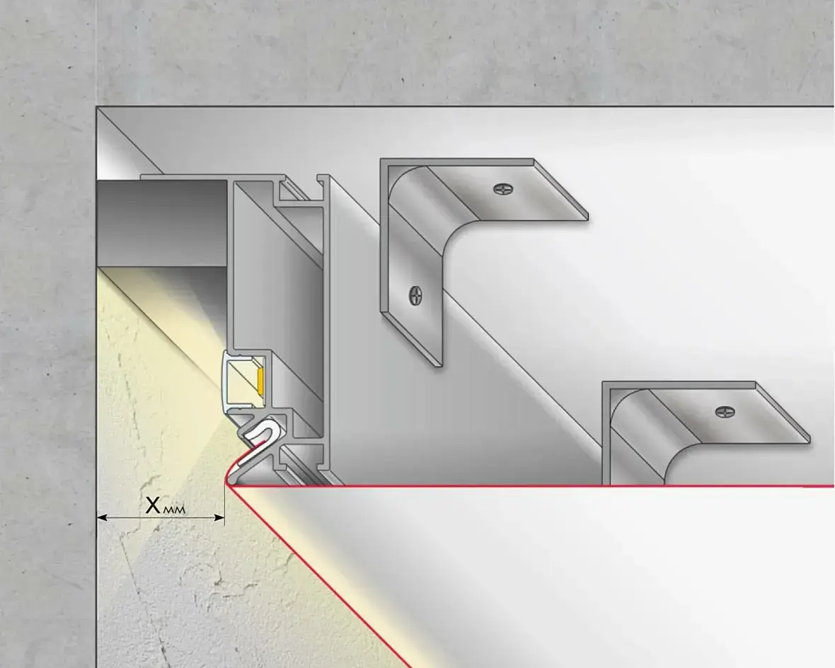

250 дофига. Создавая нишу, нужно руководствоваться тем, что в нее легко пройдет рука маляра и его шпатель.  Чем шире ниша, тем глубже ее можно сделать. Согните из картонки нишу нужной вам глубины/ширины, возьмите что-то похожее на шпатель (кухонную лопатку?smiley-biggrin.gif) и попробуйте  "нанести" шпаклевку/краску. Удобно? Особенно если это у стены, а не в центре потолка.
Узлы по уму надо показать. Когда горит/некогда, свистните картинку из гуглов по запросу "ниша гкл подсветка чертеж" и просто вставьте ее).

По свету да, основной свет и вытяжка снаружи
я вытяжку делаю на выключатель у зеркала, итого два выключатели внутри - на подсветку зеркала (еще может быть подсветка ниш/полок сюда же добавлена) + вентиляция.
не снаружи потому, что я даже сама ее включаю по желанию, например, вышла из душа, сразу включила, не выходя за дверь. пока душ принимаешь - не включаю, шумит все равно, бесит

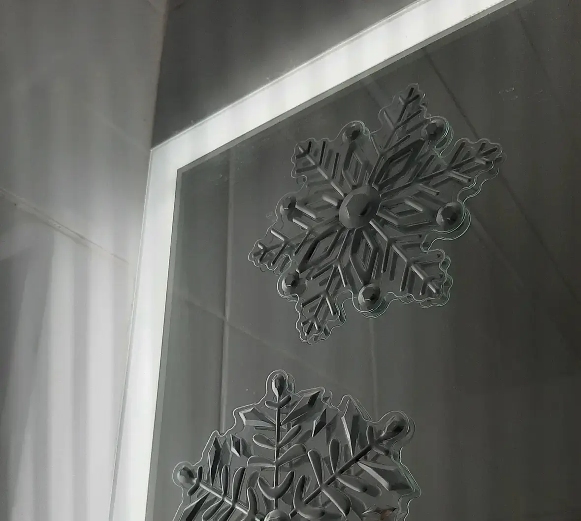

есть подобные. у них просто светящаяся рамка по периметру, выглядит правда не очень. металлический профиль по периметру тебе сделают, если нужно. щас фото прикреплю. у меня такое. вариации такой подсветки спереди разные есть.
прикреплю тебе еще схемку с распределением включателей для наглядности. в общем, верхний свет я снаружи делаю, весь внутренний и вентилятор внутри. по номерам все увидишь.

Ну вот я тоже подумала что дофига. Получается нужно делать короба из ГКЛВ или что? Основной потолок предполагается натяжной, это сами потолочники делают или основная бригада? Или лучше вообще весь потолок из ГКЛВ? Я просто за натяжку в санузлах на случай небольших потопов (был прецедент, просто высохло и всё)
У натяжников сейчас профилей на любой вкус и цвет. Натяжным можно сделать перепад уровней, и подсветку. Например, вот таким профилем
https://om-ek.ru/product/item/profil-lumfer-bp01-bezramnyj-potolok

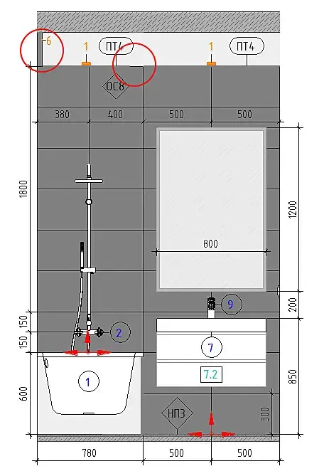

И вот это всё нужно рисовать в проекте или нет? Т.е. можно просто примечаниями написать тут ниша для подсветки, тут карниз, дальше идите к потолочникам, а можно заморочиться и вырисовывать все эти профили в разрезах и развёртках.
В обучающем курсе есть например сечение по инсталяции, а я вот думаю кому оно нафиг надо? Просто чтобы было и смотрелось солидно?
