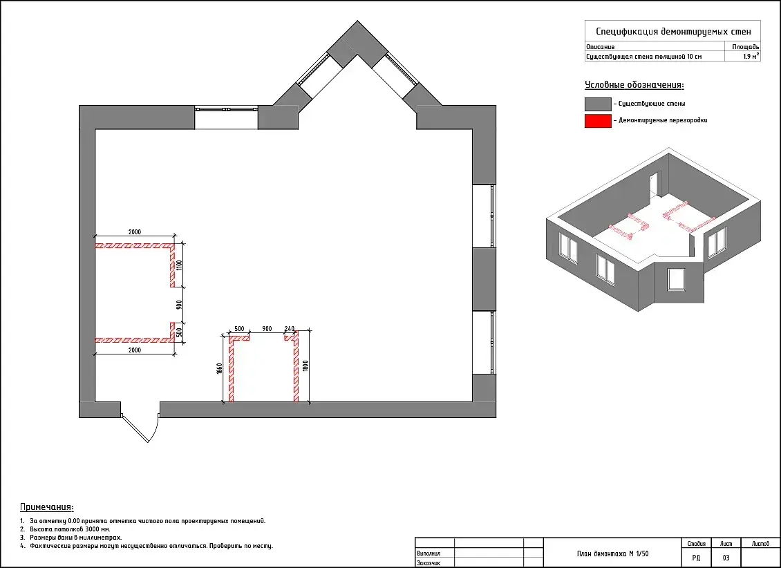

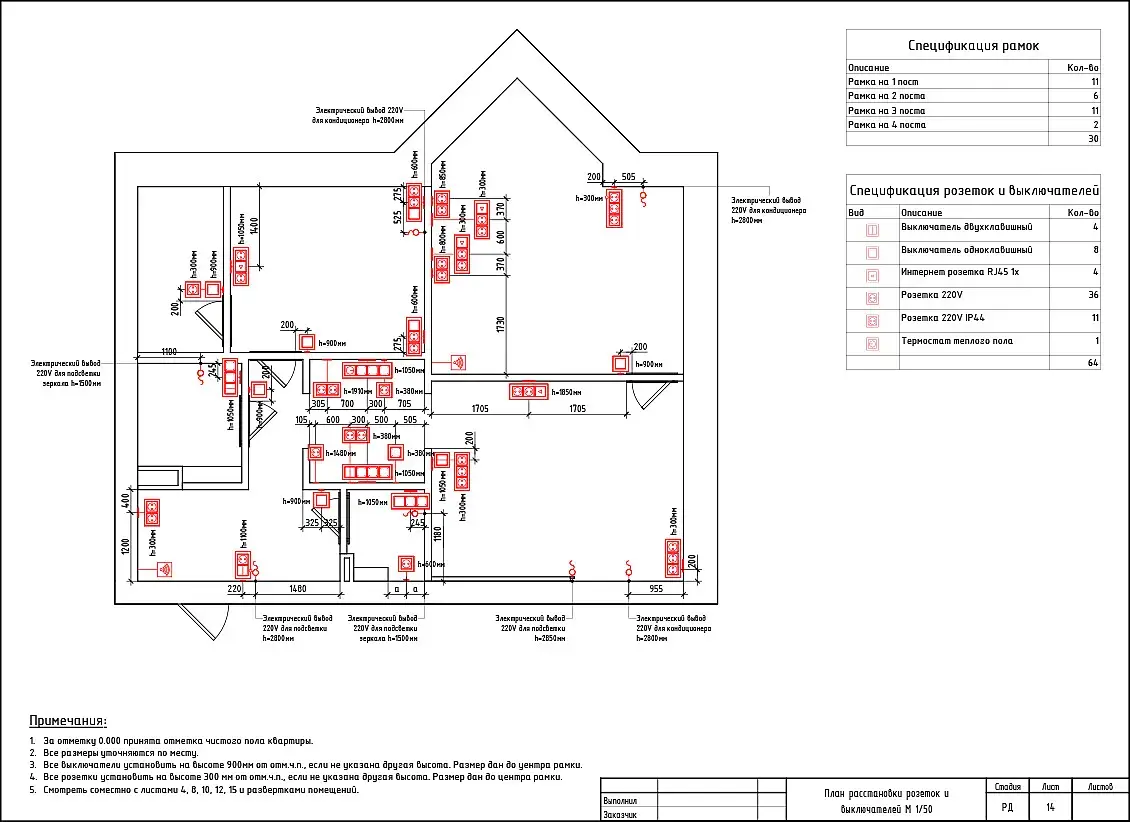

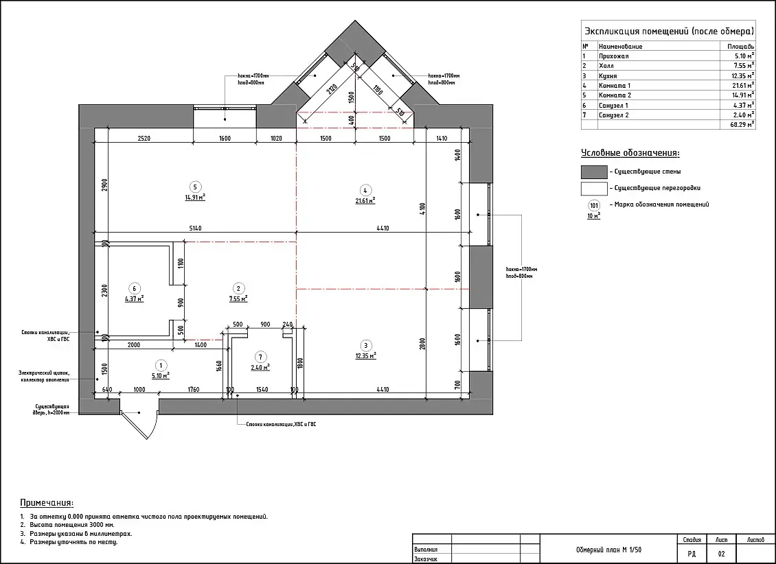

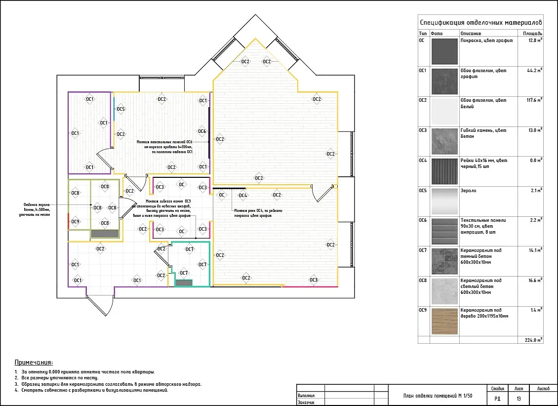

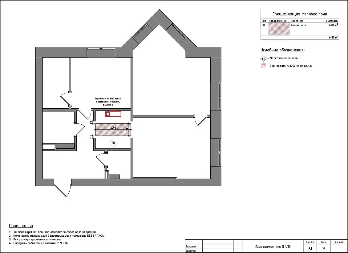

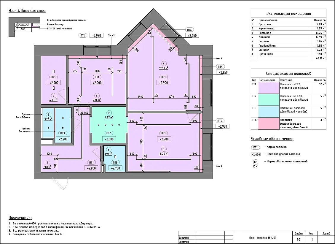

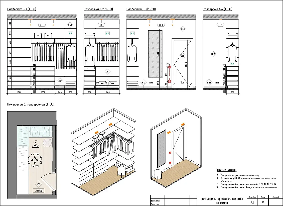

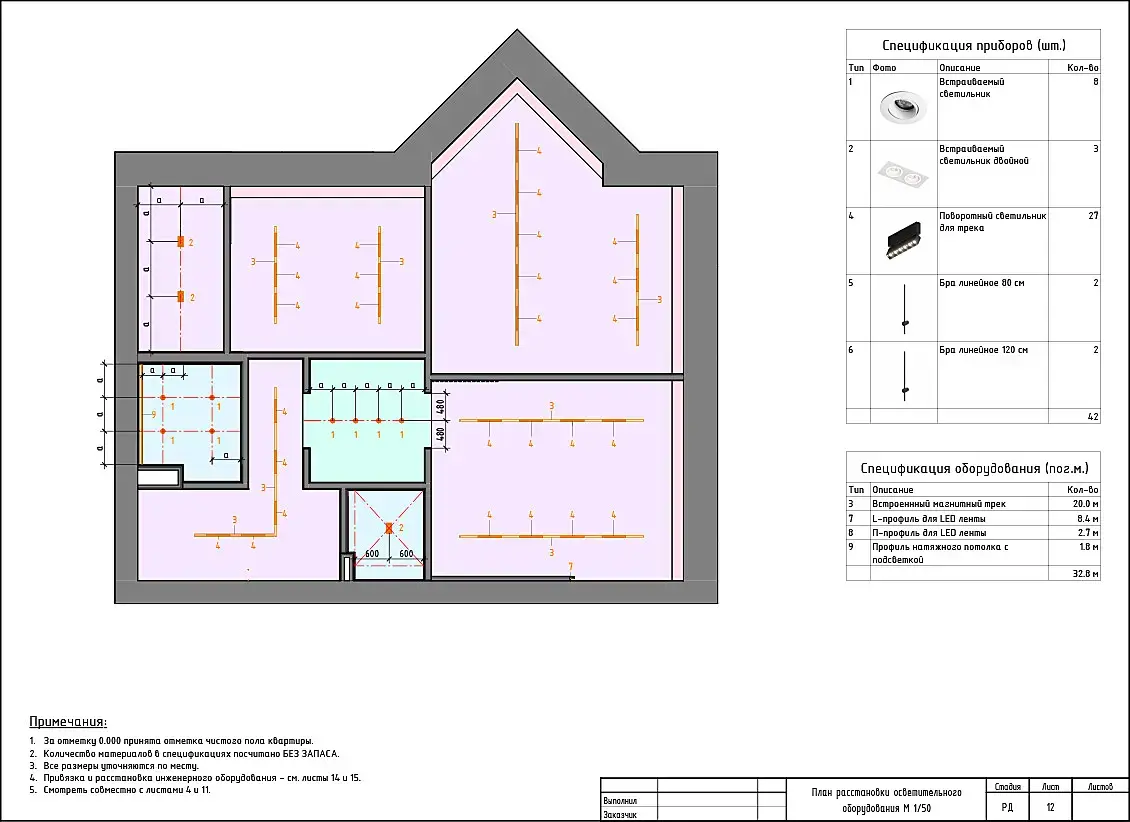

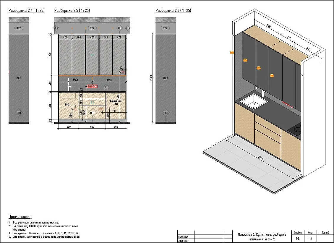

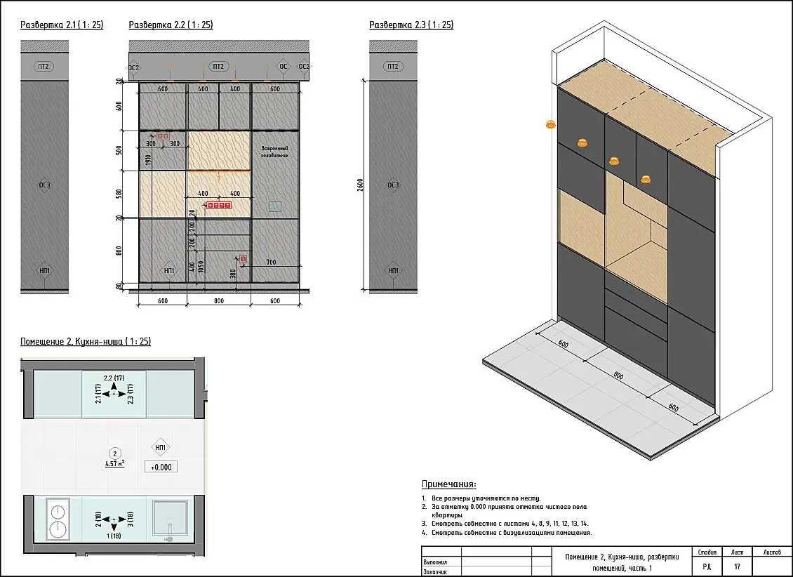

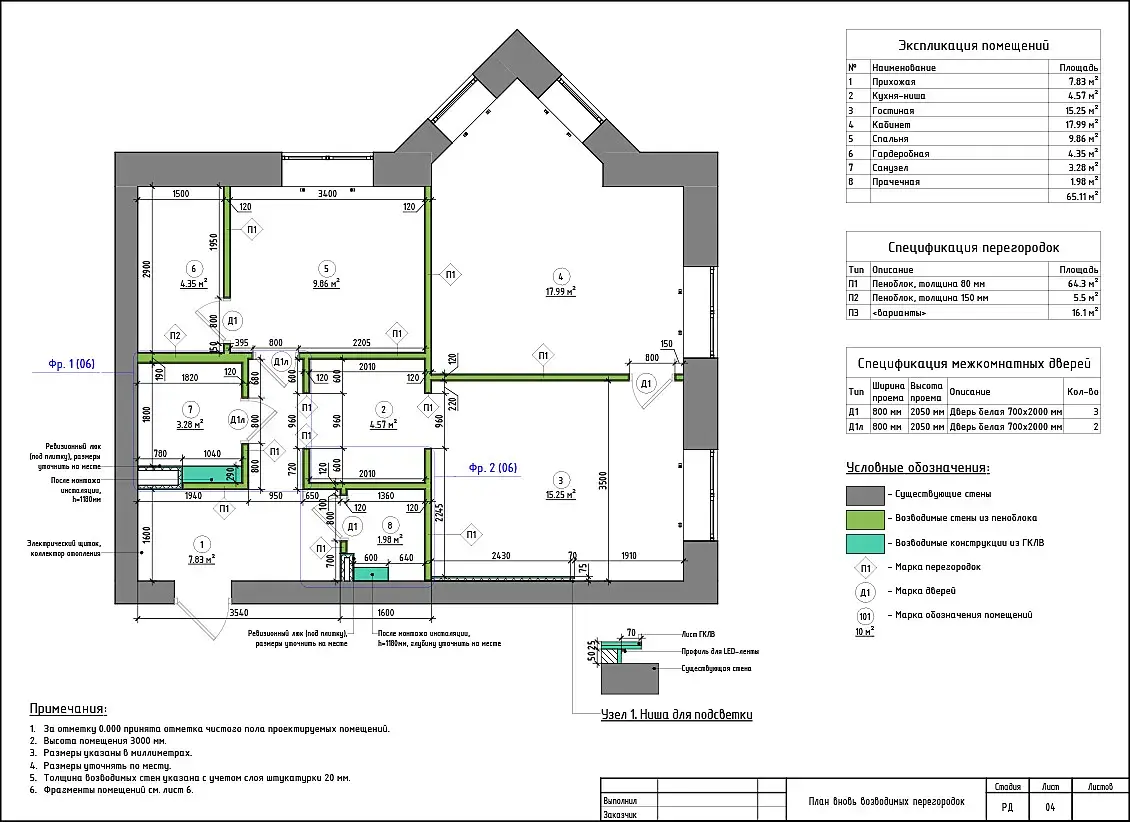

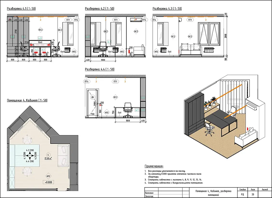

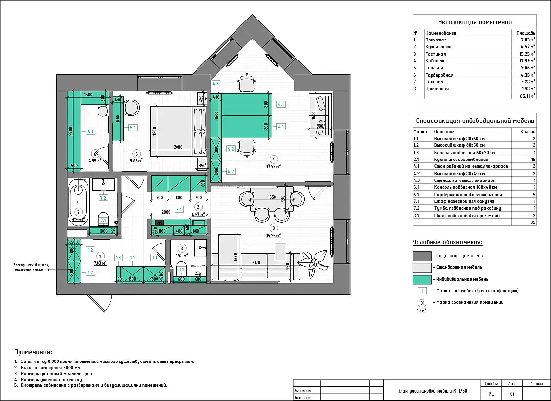

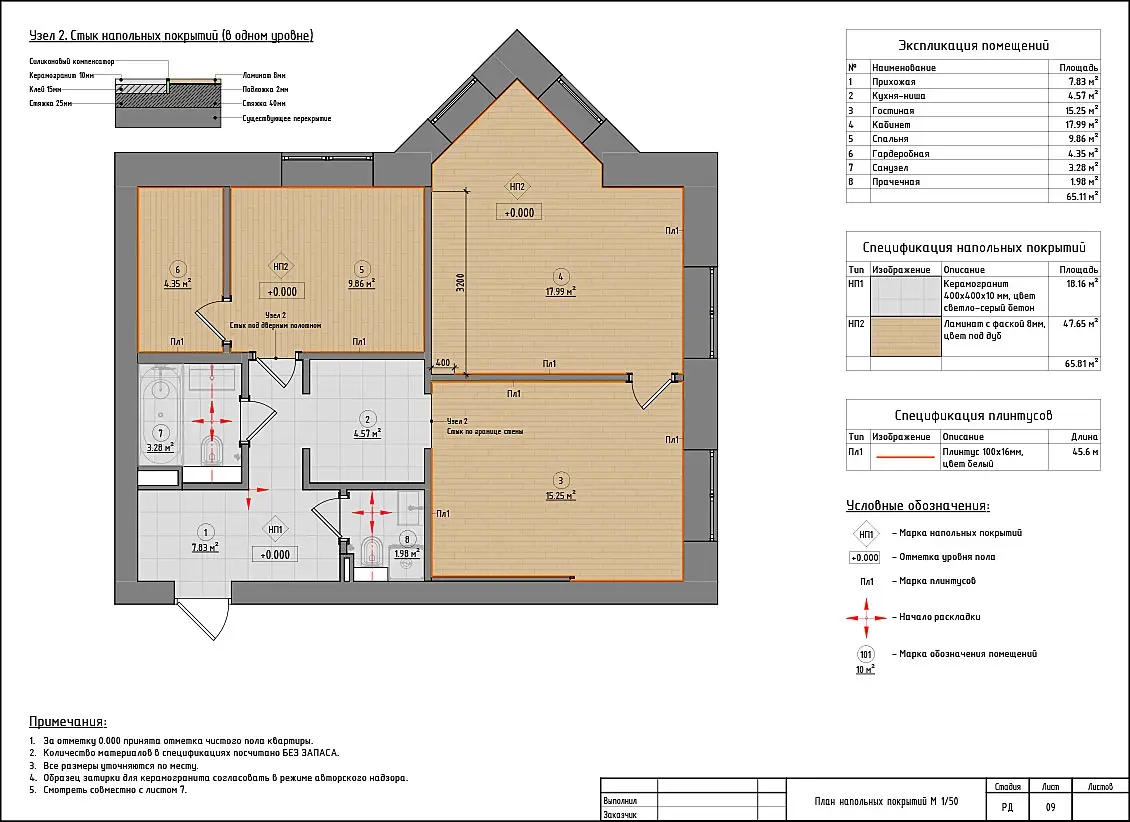

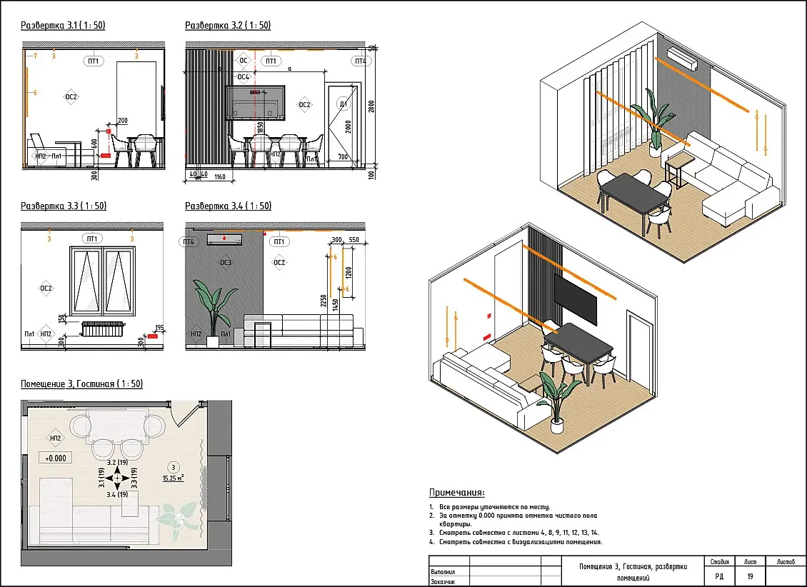

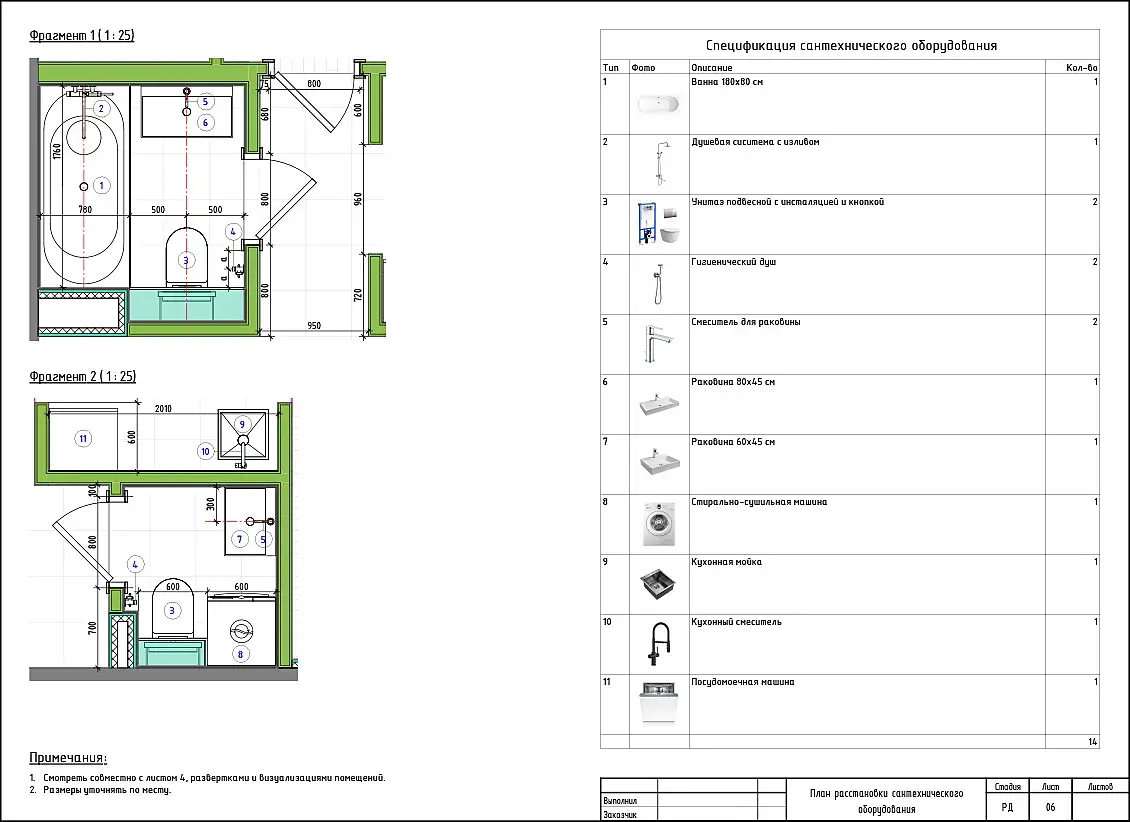

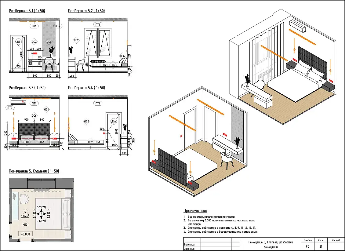

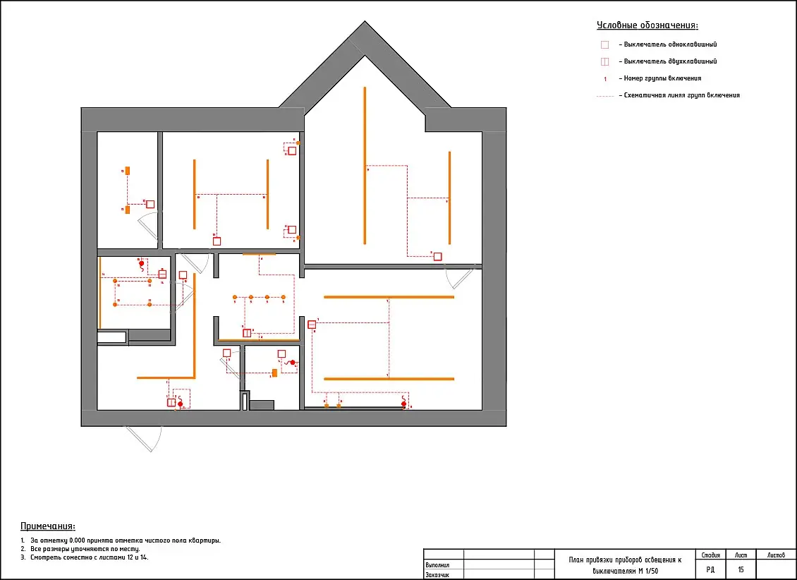

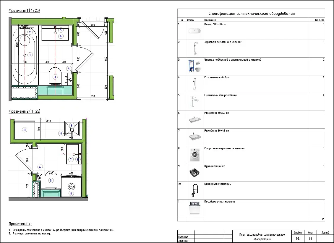

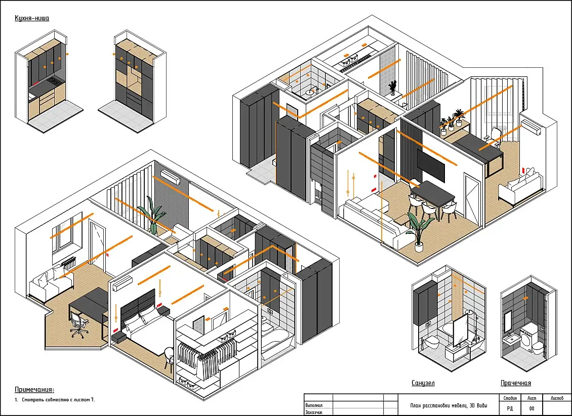

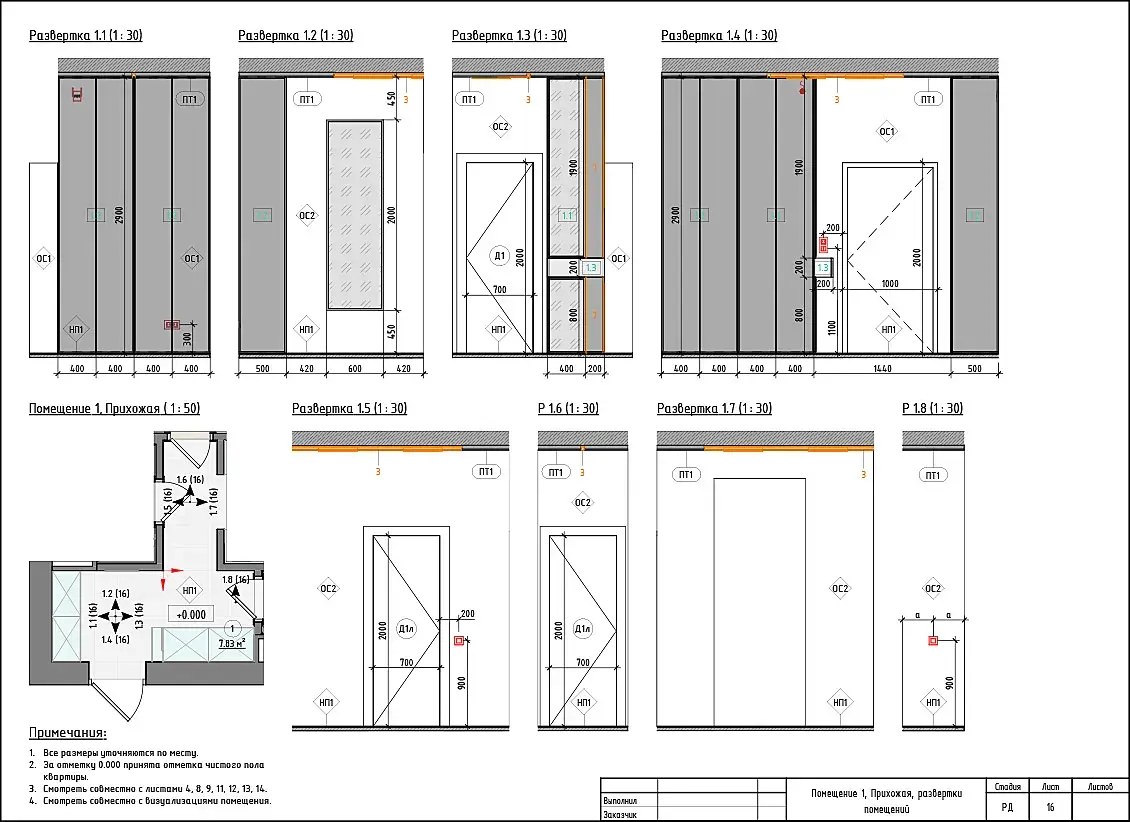

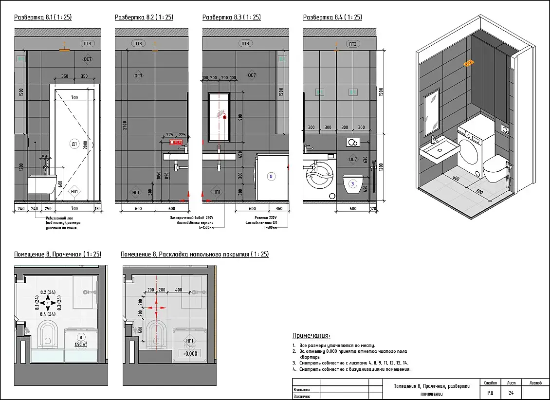

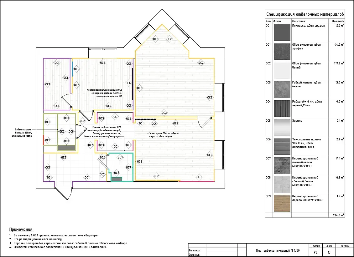

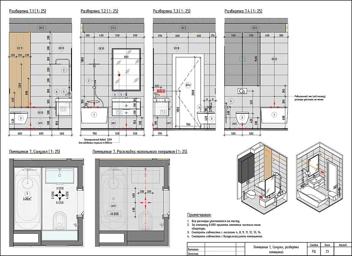

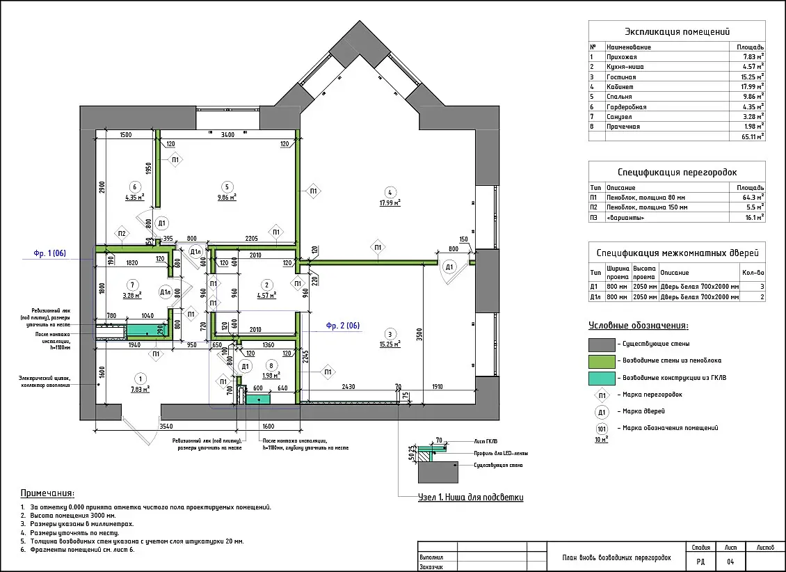

В общем я добила учебный проект. Готова выслушать замечания =)
план дверей не вижу
Сообщений: 17173
Неудобый доступ до стиралки. И как её смонтировать туда вообще?
Лучше затолкай её там под раковину.
да в целом ок. много лишнего, считаю. 13 лист не делаю. 3д тоже не вставляю.
точек воды нет ни на плане, ни на развертках. на развертках стол, стулья и тп я не показываю. только сами стены. привязки выключателей на стенах ставлю от проема, а не от полотна. полотно то в конце будет.
Света, нормально. все по разному делают.
в первую очередь )) потом сантехнику )
Сообщений: 17173
А завтра она сломалась. Выдвигаем стиралку для ремонта или меняем её вообще. Снимать раковину для этого? Или унитаз?
с таким подходом и инсталляцию ставить не надо , а то сломается )
Сообщений: 17173
Ненене. Инсталляция обслуживается через люк кнопки, и она сильно проще, чем стиралка, которая может умереть за год от чего угодно.
А вы знаете, что коридоры проектируют с тем расчётом, чтобы можно было пронести гроб? Человеку-то для прохода много не надо. Так и здесь.
На сайте c 28.07.2013
Сообщений: 1621
KZ17
Dogeva, вопрос возник. А зачем вы регулярно пишете что принято за отметку 0,000, если вы отметками высотными не пользуетесь? Вы же высоты ставите размерными линиями. Да и полы у вас в одном уровне. Есть смысл?
привязок не хватает. на плане сантехники. тот же терморегулятор, на плане нет привязки, придется открывать развертки. но электрики развертки не смотрят. они с планами работают. поэтому все привязки по светильникам, розеткам с высотными отметками должны быть на планах.
