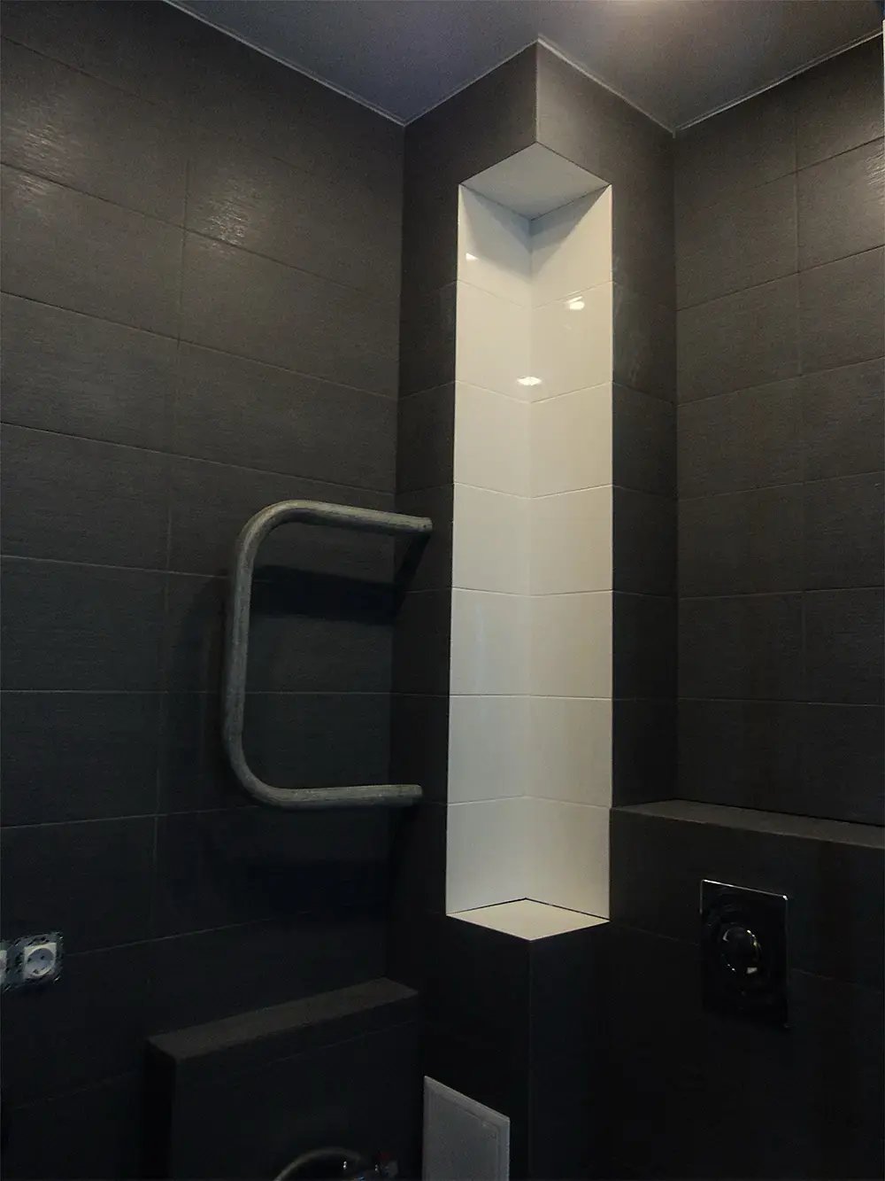

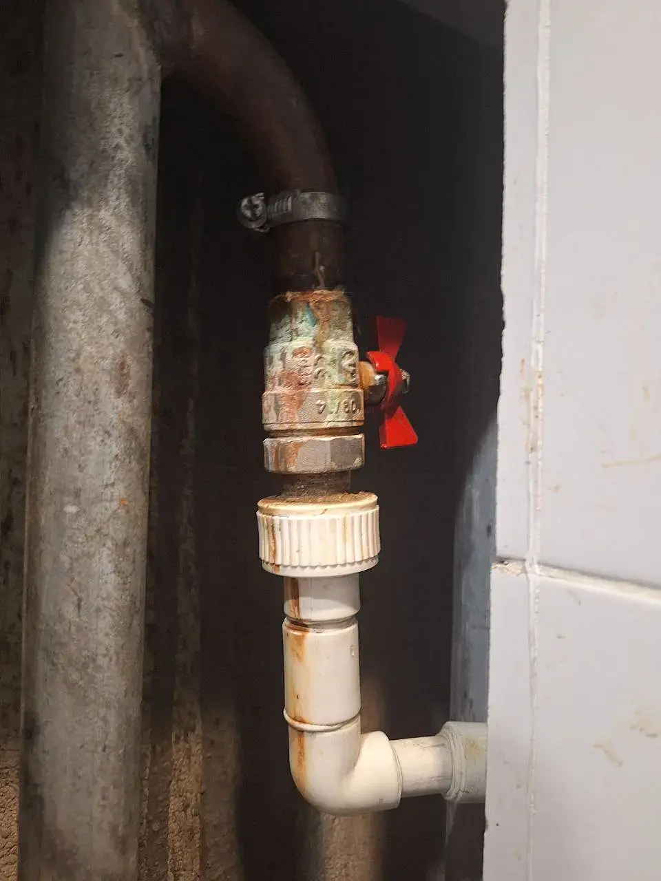

Ну фото можно было бы приложить хотя бы
Что за короб, что за хомут
Во время отключений почти у всех течет место присоединения сушителя к трубам, это почти норма. Если место не видно, то можно холодной сваркой залепить и на десятилетия хватит.

Пхххфххх, нате
миленько.

За 13 лет чтобы труба проржавела до дырки... На складе латаем, но там с 70ых годов трубы. Но судя по трубам, это ранее 90ых здание.
Хомут без проблем годами держит, только не такой допотопный, а есть более профессиональные
https://www.vseinstrumenti.ru/category/remontnye-homuty-dlya-trub-svertnye-mufty-169657/
но лучше варить, хомуты всё-таки это времянка
но холодная сварка отопление в подвале уже 3 года держит мне) там если и затопит, то не страшно
К чему это я. Трубы не видно, поэтому пофиг как их ремонтировать. Прорвать до потопа - не прорвет, будет капать годами.

Вам всю историю? Изначально это было так
Второй итерацией перенесли полотенчик над инсталяцией. Через пару лет оно протекло. Заменили полотенчик и резьбу на отводах.

Dogeva, если нет согласия соседей на замену стояка на пластик то нет и смысла на капитальный ремонт. Холодная сварка + хомут и еще 100лет простоит, но надо делать на сухой трубе.Или отключить воду и переварить весь отвод. Похоже его при сгибании перетянули и он лопнул
