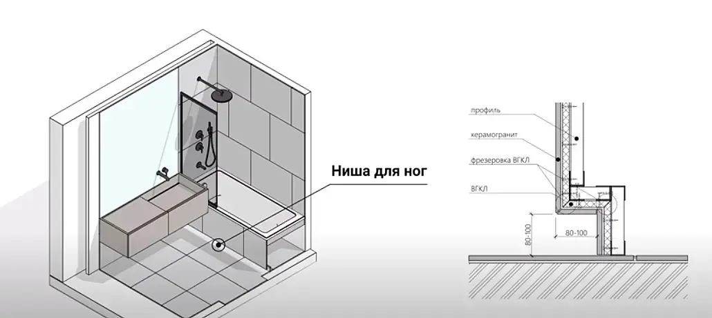

Подсечка у ванны делается не для красоты, а чтобы туда ступни залезали, если вдруг надо наклониться над ванной. Поэтому размер подбери такой чтобы по высоты туда влезли пальцы в тапочках. 10 см норм как по мне. В душе 5 см тоже норм, там для красоты, чтобы подсветка долбила.
Ну вот я и делала примерно как цоколь у кухни, а Катя говорит что много. Подумала что есть какие-то стандартные значения этих ниш.
Вот такую картинку подсмотрела.
Сообщений: 3999
100 мм. в глубину мало, если размер ноги 40 и больше. можно вообще не перекрывать в глубине. и не забываем о необходимости снимать экраны и рбслуживать все что за ними. хотя это не настолько критично/важно для виза, но в голове лучше держать
По идее как раз важно. Ванны есть с низким "клиренсом", и если предусмотреть люк доступа выше этого углубления для ступней, то упираешься в стенку ванны. И надо мудрить съемный узел с этим выступом. Плюс борта бывают не глубокие, сильно утопить нишу под ступни тоже не всегда может получится
Сообщений: 3999
так я именно об этом комплексе вопросов. только другими словами :))
Есть книга Нойферт - Строительное проектирование. В которой расписана эргономика помещений. Издается уже кучу лет, регулярно обновляется. Есть в виде pdf. Как правило на нее опираются рисуя свои картинки чтобы запостить в инсту рекомендуемые размеры. Она является первоисточником. На случай если тебе захочется углубиться в знания.
Если в двух словах, то все размеры условные, люди ведь разные. Поэтому интерьеры создают не по шаблону, а под тех людей кто там будет жить. Может у хозяина нога 45+ размера, ему эти 10 см в глубину будут малы. Может хозяйка по дому щеголяет в тапочках на платформе. Я безусловно утрирую, но какого то четкого шаблона нет. Есть диапазоны, в которых ты работаешь.

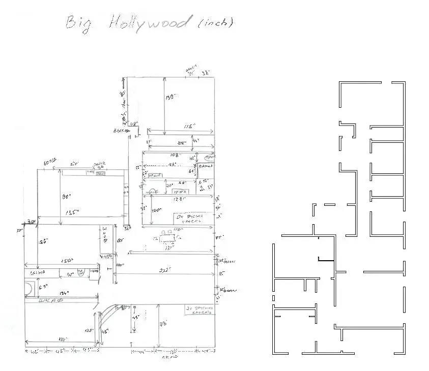

Еще не сталкивался с таким чтобы вместо готовых планов, передавали обмерный на бумаге.
Есть много в этом мире, друг Горацию, что и не снилось нашим мудрецам ) Тут вообще все было сложно. Если я правильно понял заказчика, то размеры снимали люди, которых он находили по объявлениям, т.к. сам зак находился в другом городе.
Прошу прощения у автора темы за офтоп
Сообщений: 2977
В туториалах на ютюбе обычно показывают дичь. План картинкой, кидают на плейн с пропорциями картинки, потом делают бокс с фиксированным размером (например 600х600), на глазок растягивают план, чтобы модуль кухни был примерно как бокс, потом это дело обводят сплайнами. Мой внутренний перфекционист на этом этапе начинает биться в истерике.

Это и вправду ахинея. План тащится только из АвтоКАДа/АрхиКАДа/Ревита. Можно в виде 3д модели из Скечапа. В последнее время, как я ранее говорил, обмеры делают не с рук, а со штатива какой-нибудь Leica 3D Disto и замеряют точку в пространстве относительно прибора. Потом формируют 3д обмер в АвтоКАДе. На выходе максимально точные размеры объекта. По таким вводным работать одно удовольствие.
