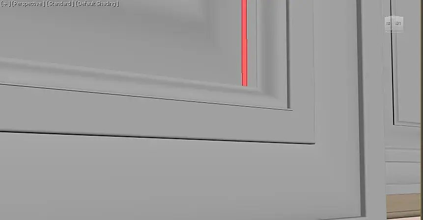

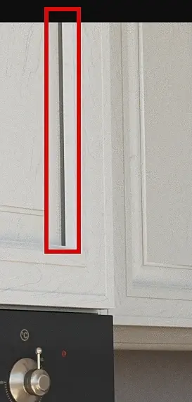

Что это у Вас за дырки?

Полигончик. Это наверное к вопросу о мэшсмутах?

И заодно на других фасадах проверьте, потому что на ракурсе, где вся кухня целиком тоже видно.

Да реально дырка (на которой не может лежать материал) и что с ней делать я прекрасно знаю сам.
Как в короне камеру через стену видеть научить? Что-то не гуглится

https://www.youtube.com/watch?v=sR2AdihiaXM Клиппинг поможет.
