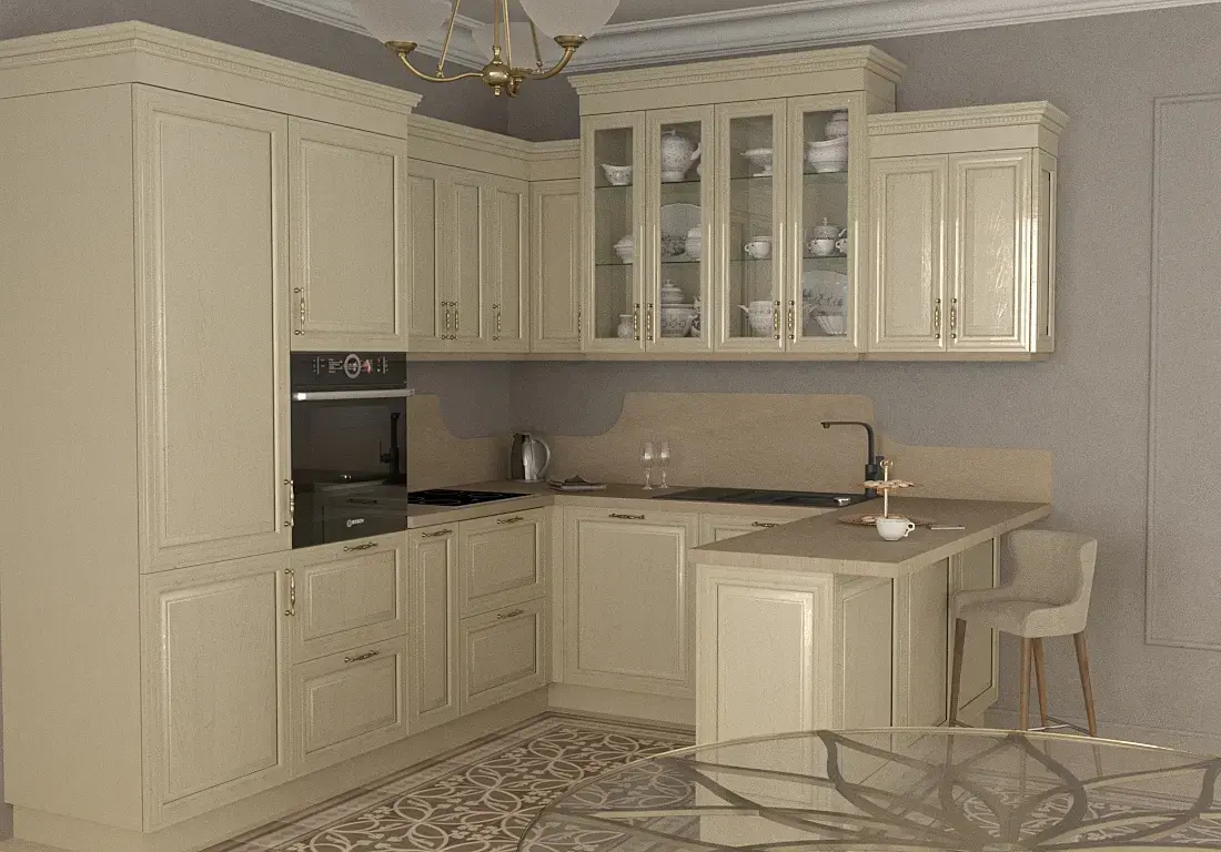

Цитата IGRX:
Фото фасада без патины

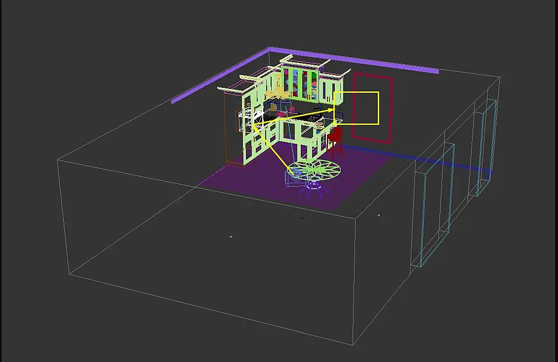

выкинуть две стены на отражение и преломление хдрку, можно и на свет
с материалом придется возиться, с картами в первую очередь
На сайте c 07.02.2016
Сообщений: 327
Цитата IGRX:
(если W в rotate у corona bitmap это вертикаль)
Это вращение по часовой стрелке. При 90 градусах у вас Солнце и небо наклонены в бок. Для правильного вращения нужно крутить Enviroment.
Цитата IGRX:
не получается управлять этим бликом
Чтобы поймать блик, нужно вращать камеру. В вашем случае еще можно двигать, добавлять, удалять окна. Грубо говоря блик это зеркальное отражение чего-то яркого. Вам нужно поймать на фасаде отражение окна.
Сообщений: 327
Нужен источник света примерно возле молдинга на стене. Можно добавить только нужные фасады в include list источника света, чтобы он не освещал лишний раз кухню. Убрать галочку с visible direction, оставить на visible in reflection

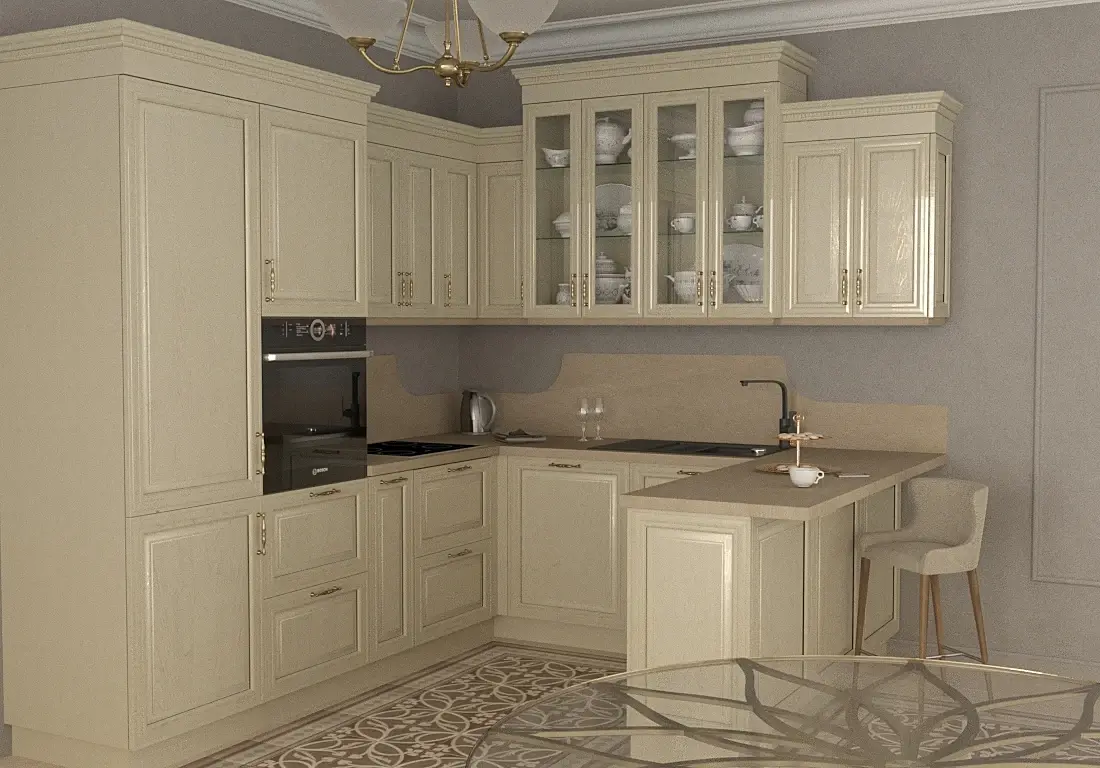

На сайте c 03.12.2016
Сообщений: 19
Или все же играет роль третий фактор - камера не делит угол на 45 гр.
sander_alek не не, сейчас уже нет стен двух (мой последний скрин)
Блик в варианте без стен
