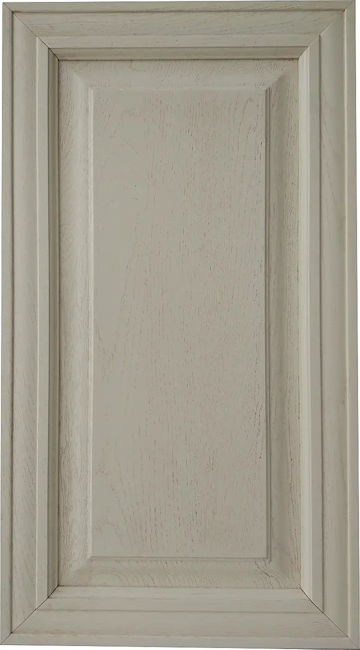

Пытаюсь получить модель фасада как на фото, с возможностью изменения основного цвета и цвета патины.
Коричневый цвет фасада на скриншоте выбран по причине наибольшей наглядности разницы желаемого и нынешнего результата)

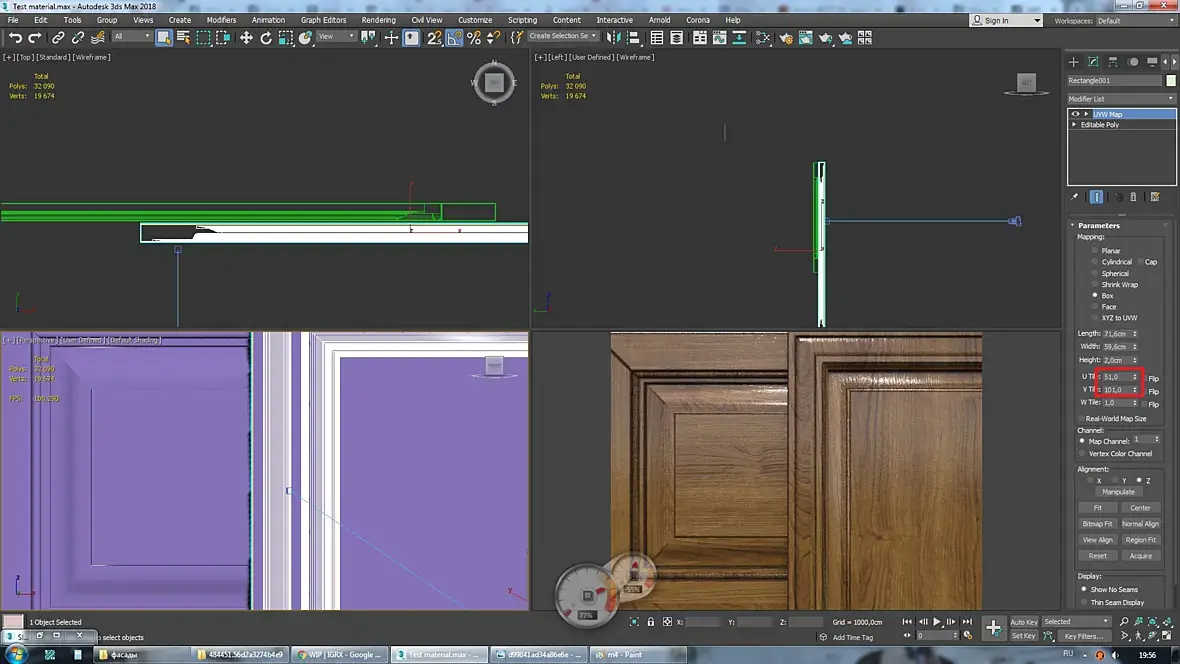

Исходные данные: есть фасад который не подходит мне по форме фрезеровки. Я создал из линий профиль, протянул по ректанглу, назначил uvm map и применил материал как на фасаде исходнике. Разница на скриншоте)
На сайте c 23.05.2011
Сообщений: 4827
вот -вот, удачи в масштабировании
Сообщений: 10867
Подгоняйте в модификаторе нужные значения или в чем вопрос тогда?

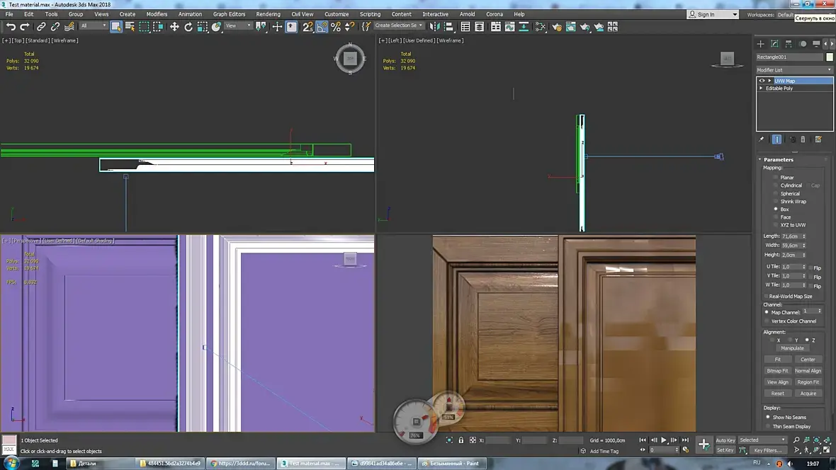

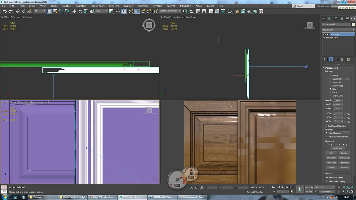

Не понятно какие настройки и какая карта у исходного фасада
Пытаюсь настроить масштаб в данный момент
Сообщений: 4827
))))) на глаз лепи, все так делают
тебе дядя показал чего крутить вот и крути он знает он 20 лет в спорте
Сообщений: 10867
Дерево на глаз делается. Размер волокон же зависит от возраста дерева. Вариаций очень много. Главное что бы физический размер текстуры был высокого разрешения, что бы при большом масштабе пиксели не полезли. Из сборников кто указывает размер, мне встречались только Arroway.
На сайте c 03.12.2016
Сообщений: 19
Спасибо, скорей Tile тогда
Сообщений: 4827
лучше и то и то оно веселее
Сообщений: 19
Во, уже лучше. Спасибо вам ребят огромное!
Не ожидал таких быстрых ответов.
Сообщений: 10867
Теперь еще маппинг разложить, что бы волокна были по направлению доски и вообще отлично будет.
