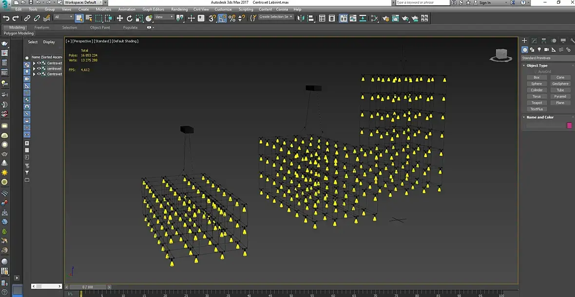

Замоделил 3 люстры хочу залить в модели одним товаром, они анологичные только по габаритам разные

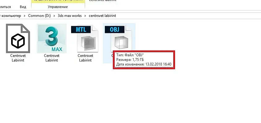

но, проблема в размере файла сам максовоский файл с этой люстрой весит 530 mb + еще файл obj 1.75 gb

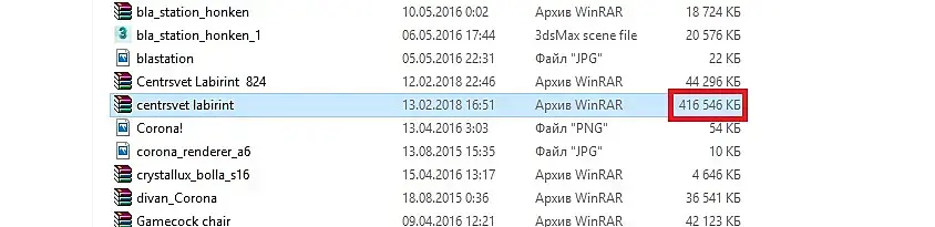

а в итоге архив 416 mb весит... а загружать можно 50 mb максимум zip
Как как уменшить файл?

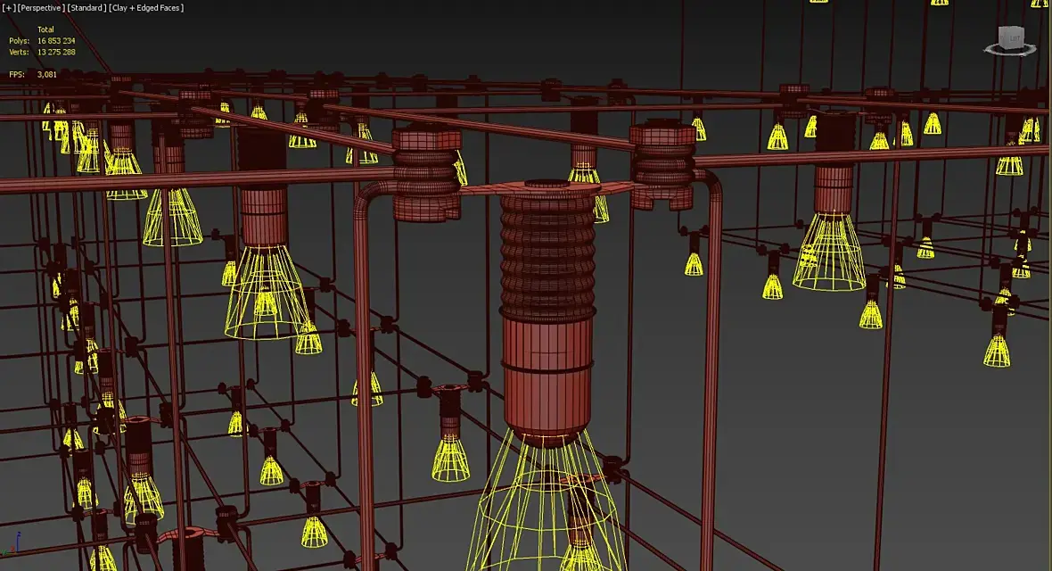

16 лямов полей в трех люстрах? Я б такое точно не купил бы.

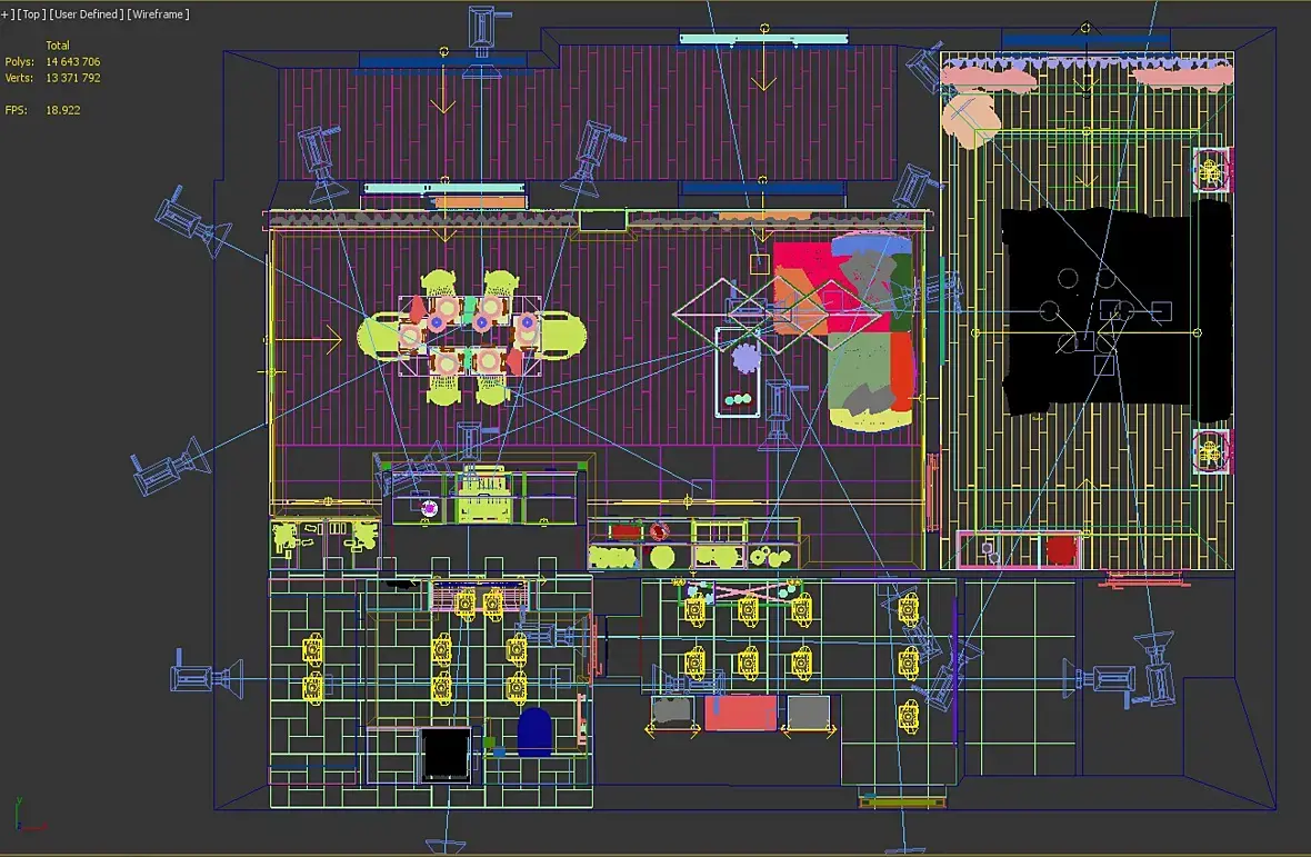

Для примера прикрепил сцену с квартирой. Обычно я делаю каждое помещение в отдельном файле, но тут так зацепилось, что было проще в одной. Как можете видеть 14,7 лямов. Еще будет некоторая мебель на балконе и декор в СУ. Поэтому выйдет в районе 17 на всю квартиру. Проксей нет, на фоне еще пару деревьев евермоушеновских.
На сайте c 17.12.2015
Сообщений: 1089
У меня в экстерьерных сценах меньше поликов :)

Жесть, какой размер у люстры? Делайте лоу поли так чтобы покупатель если нужно мог накинуть турбосмуф, а не сразу с кучей полигонов и парился потом с упрощением

Размеры примерно метр на пол метра и 1/4 метра в толщину
Спасибо за совет) на группу общий turbosmooth поставлю тогда
исходник с несвернутым стеком остался

На цилиндрах 8 граней со смузом аж за гланды и даже глубже. Если надо будет накинут турбосмуз.

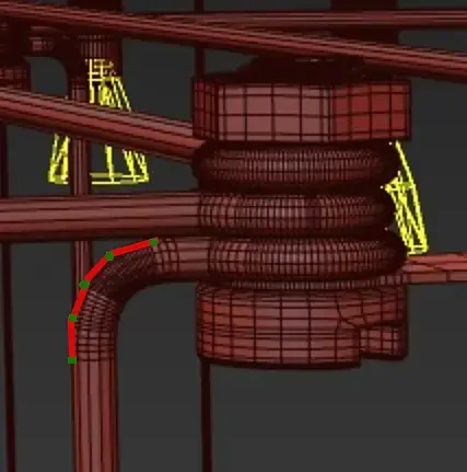

Если метр, то тем более не нужна такая сетка, вы сделали как для макро съемки, даже если люстру будут фоткать то вряд ли так близко чтобы каждую лампочку видеть.Как я говорил нужно делать модель из расчета что можно добавить полигоны накинув турбосмуф , сабидвижен во всех прогах работает примерно одинаковотут отметил где явный перебор с поликами http://imagizer.imageshack.com/img924/9563/DfZjNg.jpg
и на всех радиусах чуть уменьшить, на тонкой проволоке вроде довольно мало
и экспортируйте без турбосмуфа тогда меньше файл будет весить
кстати да не хватает настроек на адаптивный сплайн
