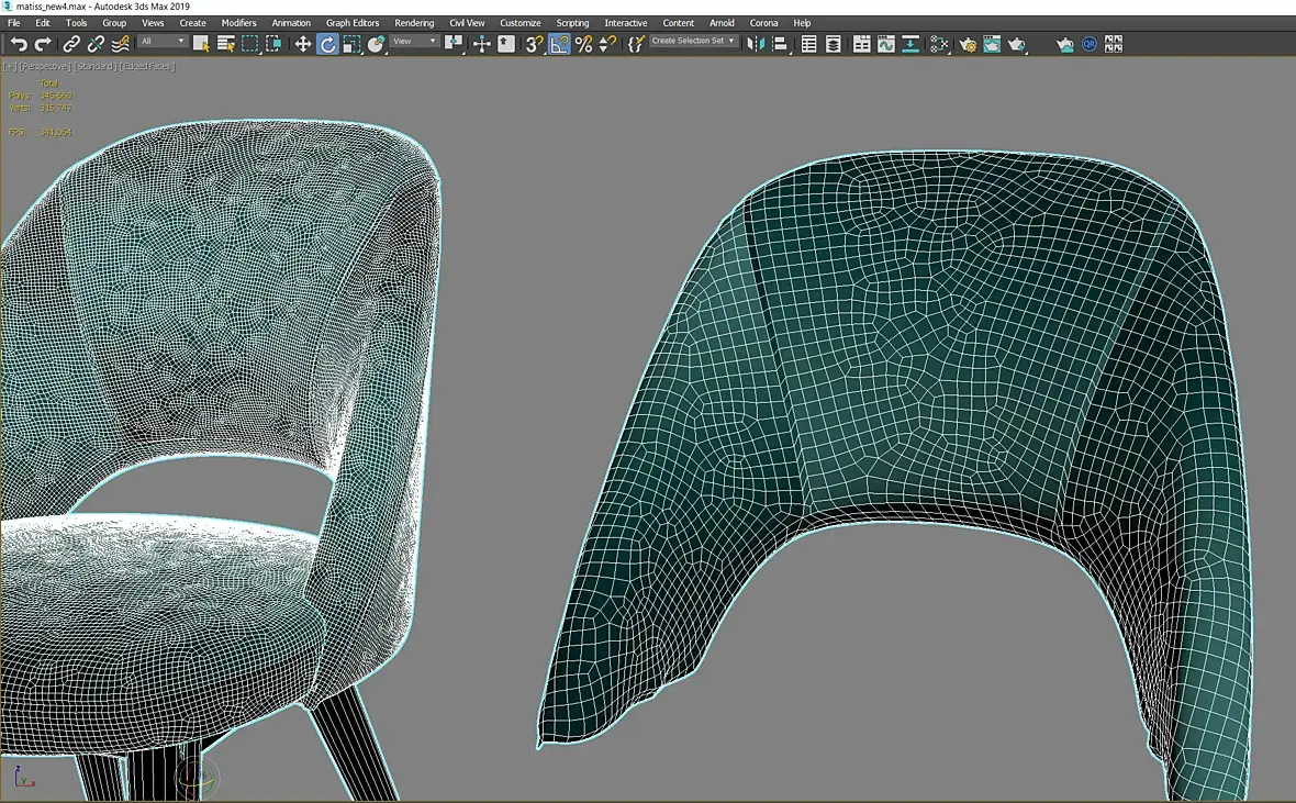

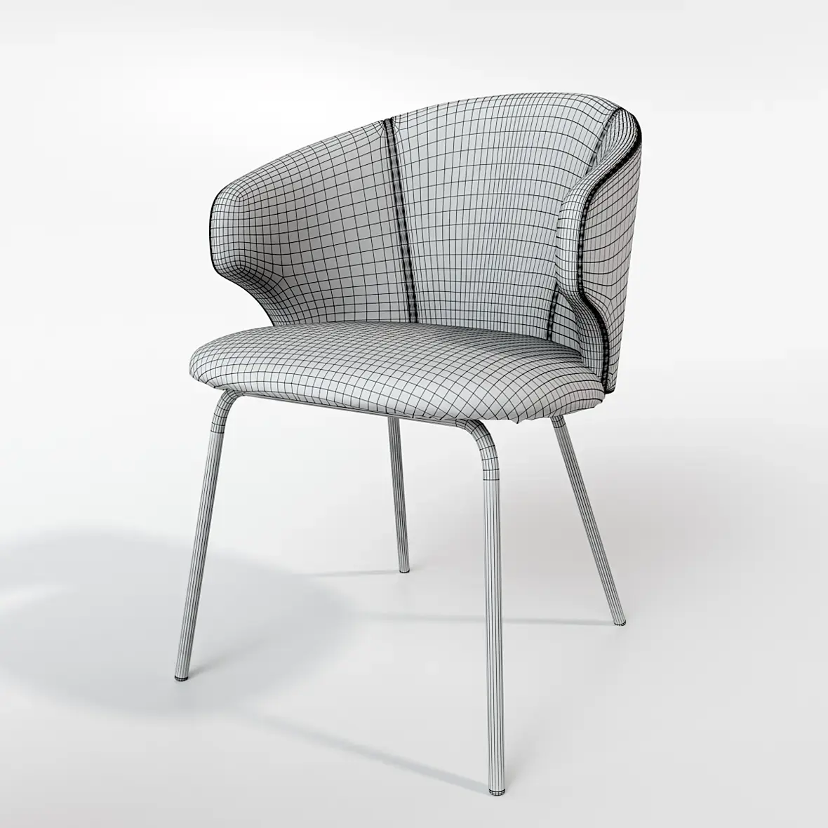

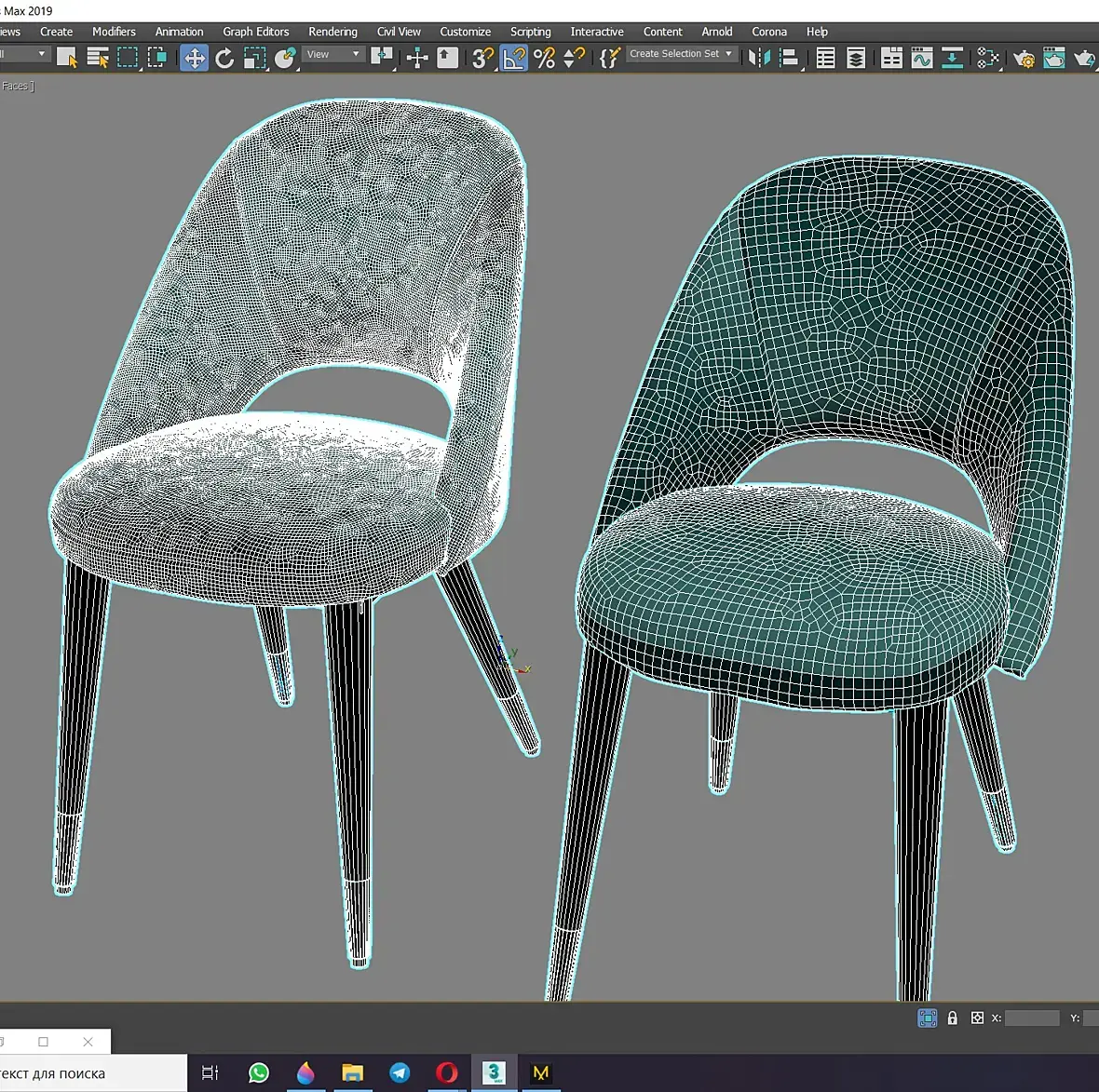

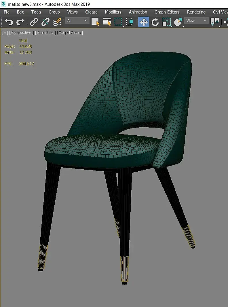

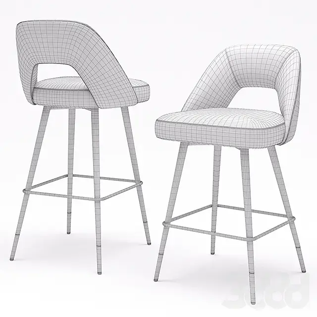

Да, вот тоже заметил. Это встроенный  Remash в Marvelus Designer так делает Где больше 4 улов добавляет связь. Но Но это дело чиститься руками нормально. Шас как раз этим занят .
Если хочется красивой сетки, то нужно другими способами добиваться, чтоб линии по направлению изгибов деталей лежали, по топологии, хотя это модели и не для анимации, статичные.А встроенные , предлагаемые в МД сетки, разве что для прямоугольных объектов более -менее.
На сайте c 14.12.2014
Сообщений: 236
Цитата Dogeva:
Ох как бы тебе сказать... нет, это все не то
Да, нормально. Переделывать не буду.

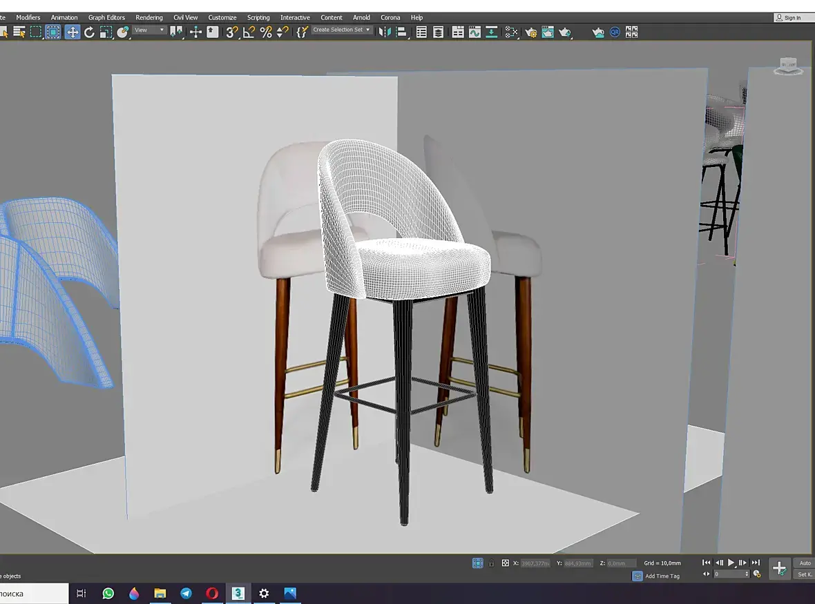

Сообщений: 2977
Ну не переделывай. Можно было в принципе оставить изначальную модель из марвы и не запекать ничего и не ретопить. С точки зрения каноничного моделирования сетка неправильная. С точки зрения виза и так сойдет.
Сообщений: 236
Такая сетка прям на много лучше?
Сообщений: 2977
Это если заморочиться, то нужно ретопить так. Если не ретопить, то я бы оставила марвовскую квадросетку, без кривого авторетопа. Она приятней глазу, логичней и нормально засмусится
Сообщений: 236

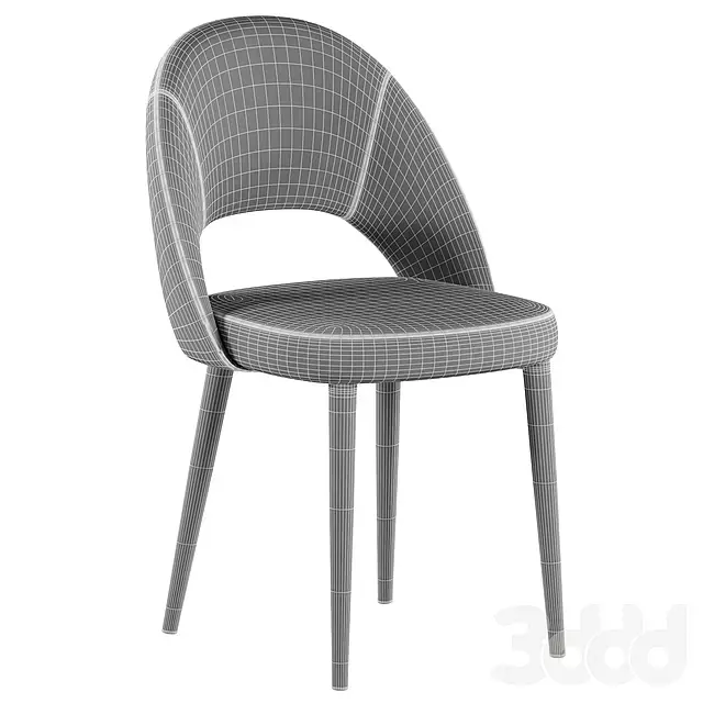

Цитата Dogeva:
Так это ручная сетка конечно)
Вот моя предыдущая работа. Да, сетка супер, но нет складок, в целом форма не такая живая как получается в Marvelus Designer.
Сообщений: 2977
Делается классический ретоп из марвы через скинврап и морфер.
Сообщений: 236

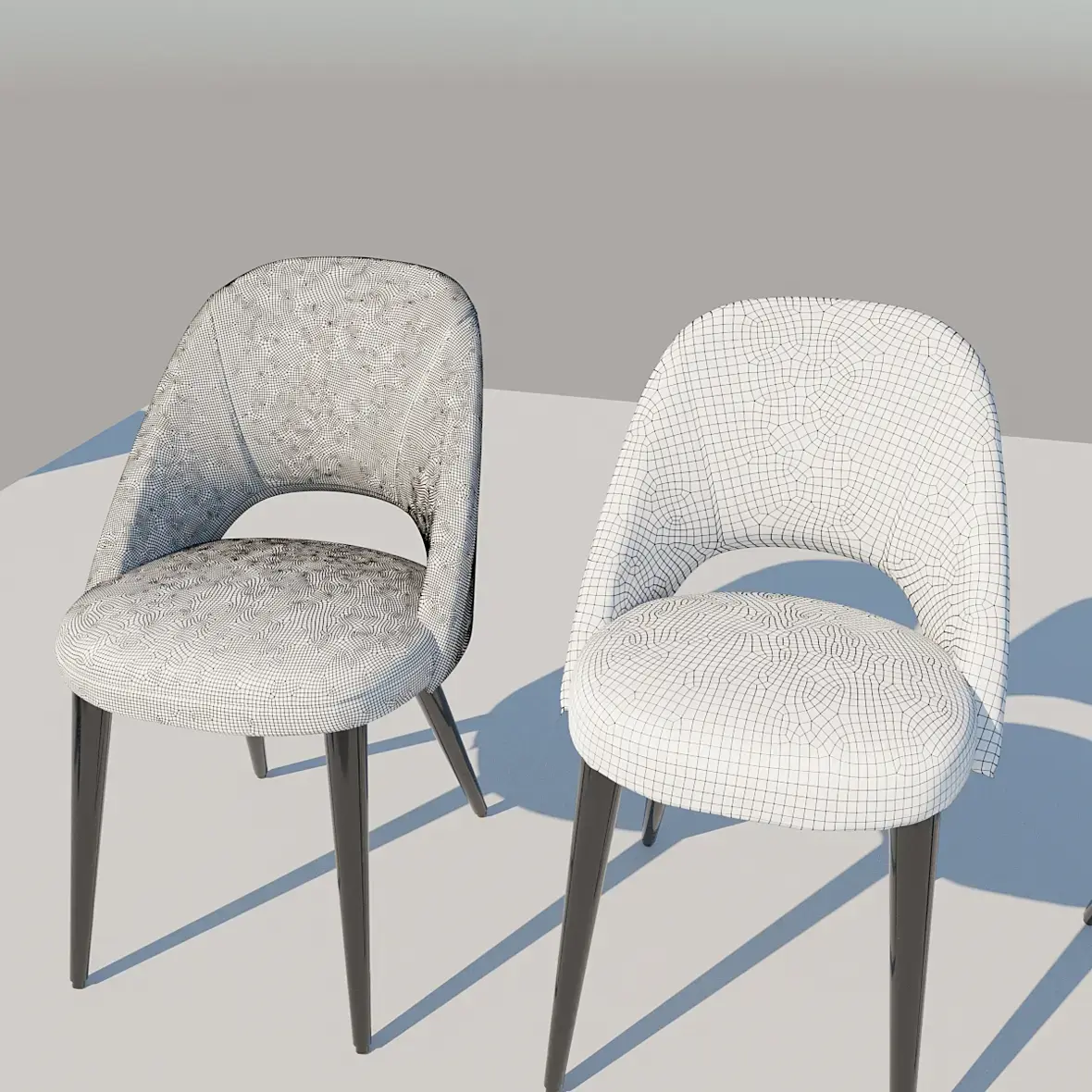

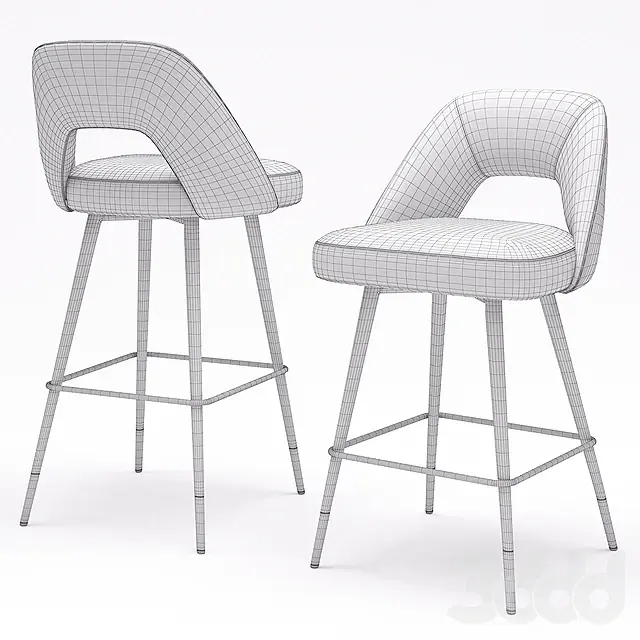

Короче, решил доделать до конца.
Переделал все таки
в итоге 12К полигонов на модель вышло.
На Low-poly с Normal map даже лучше видны швы
Продолжаю моделиг
На сайте c 18.08.2008
Сообщений: 258
Sochi
Хорошую сетку zremesher в ZBrush даёт, хотя исходный стул вполне норм был. То как вы ретопите уже скорее для реалтайм движков требуется, вроде unreal и unity, и это сейчас становится актуально.

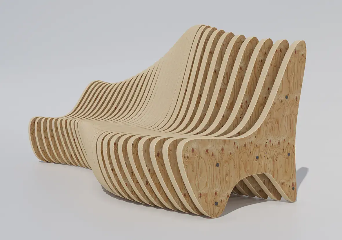

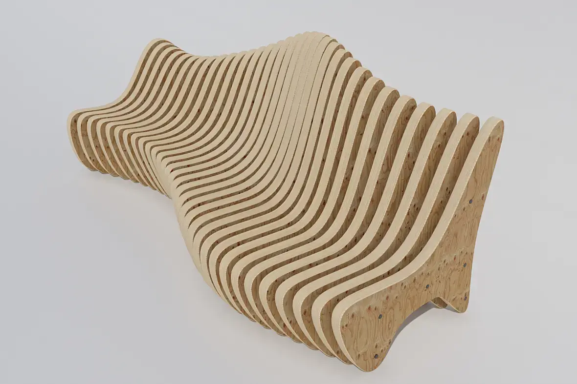

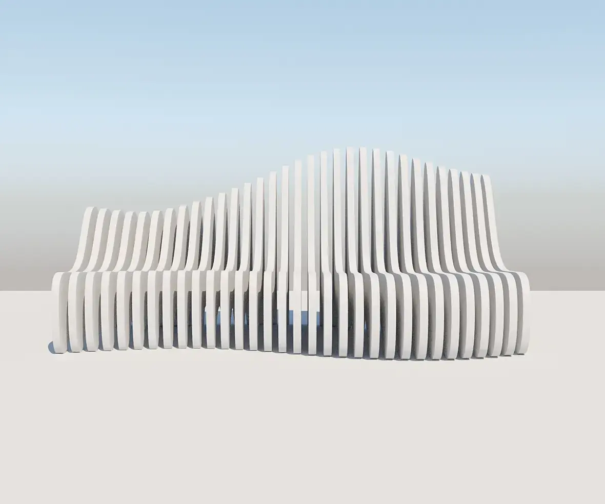

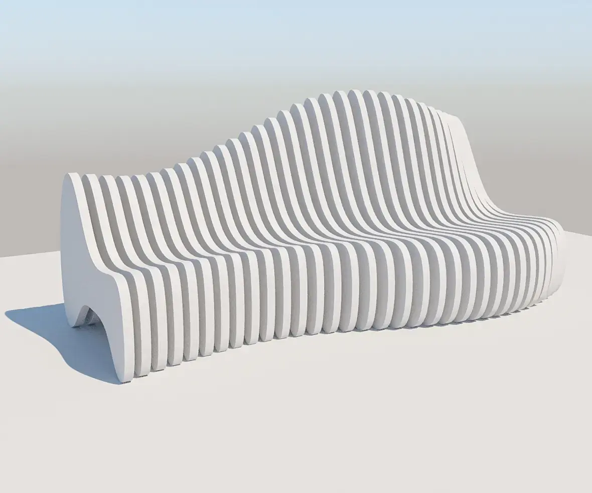

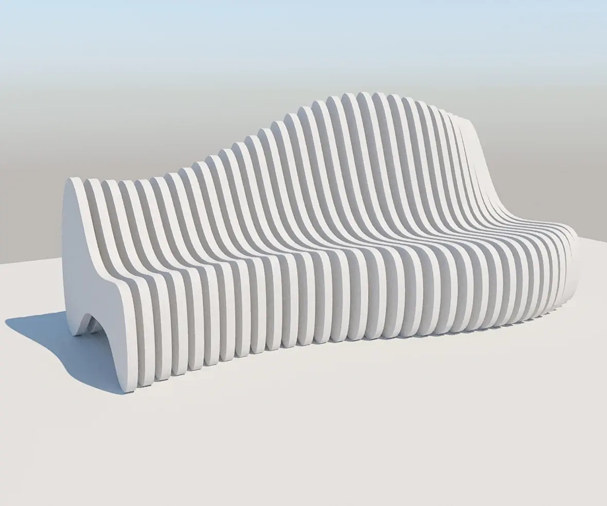

Заказ на визуализацию параметрической лавки на днях пришел, вообщем
думаю что хорошей модельке пропадать на днях доработаю и  тоже загружу

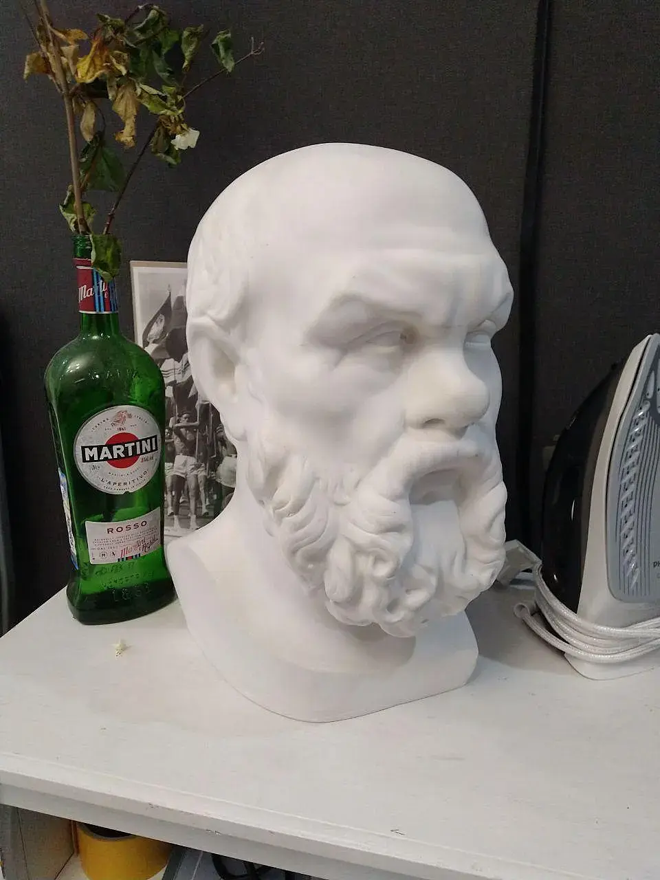

Для новой модельки пришлось приобрести объект в натуре
Планирую снять с него 3d скан, и сделать ретопологию

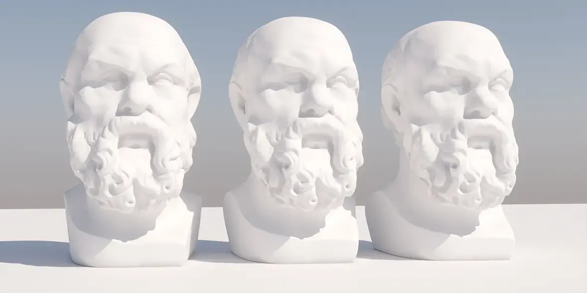

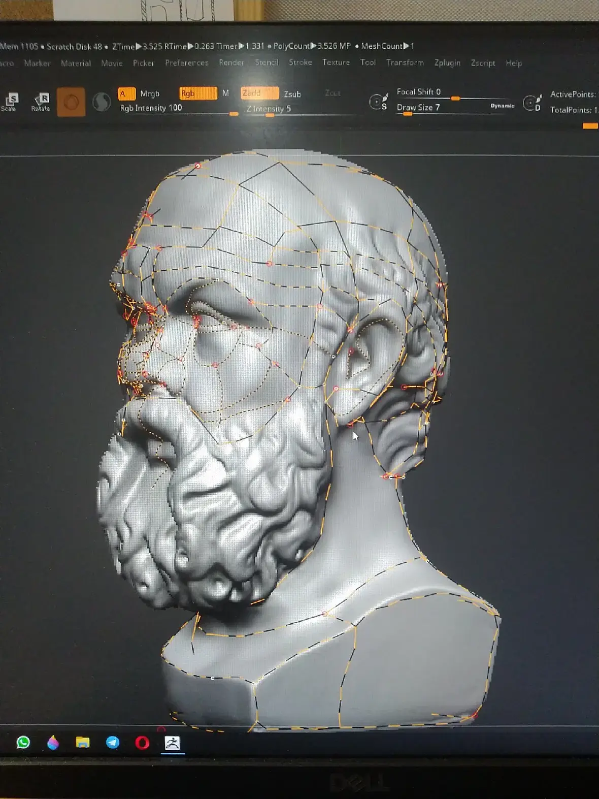

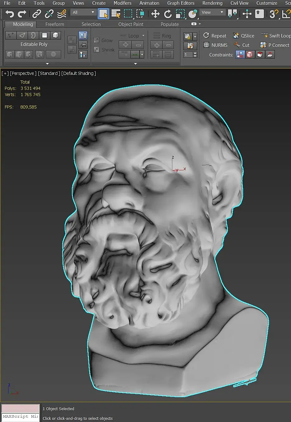

Скан готов, тяжелый 3.5млн. полигонов. Но за то пропорции переданы идеально 1к1

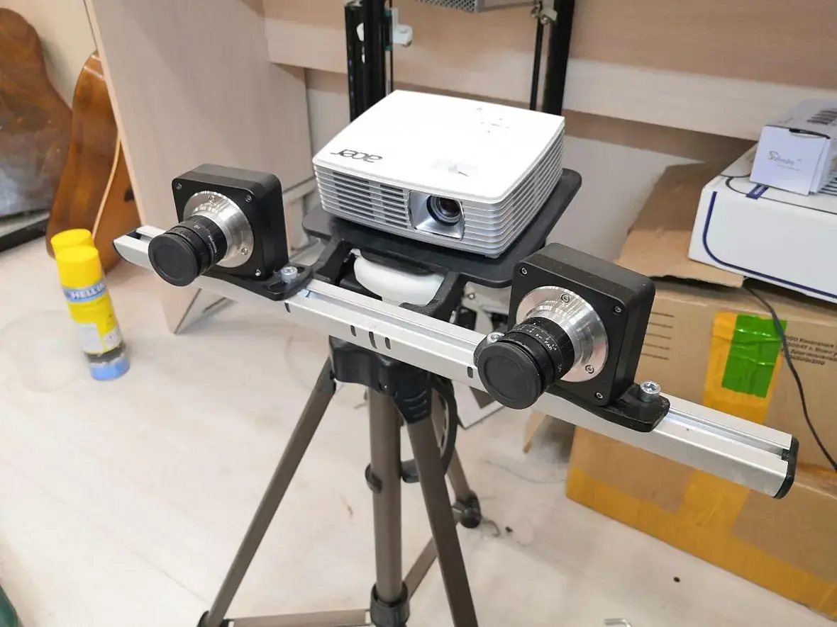

Вот с помощью вот такого сканера было произведено сканирование

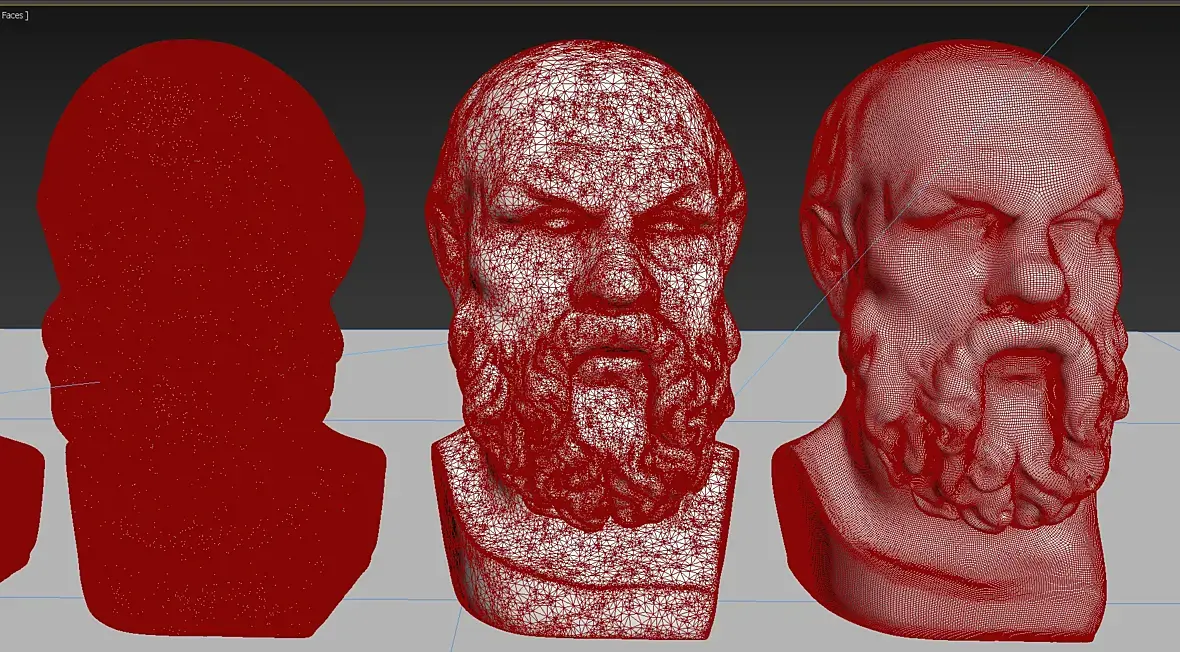

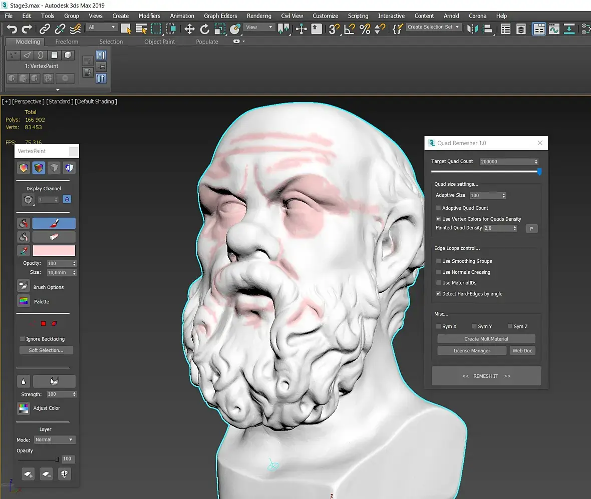

Уже получилось уменьшить до 366 000 polys , за счет optimise, дальше буду уменьшать полигонаж,
 с помощью quadremasher, выделяя участки где по максимуму нужно сохранить детализацию.
3.300 0000 polys - 347 000 polys - 202 000 polys

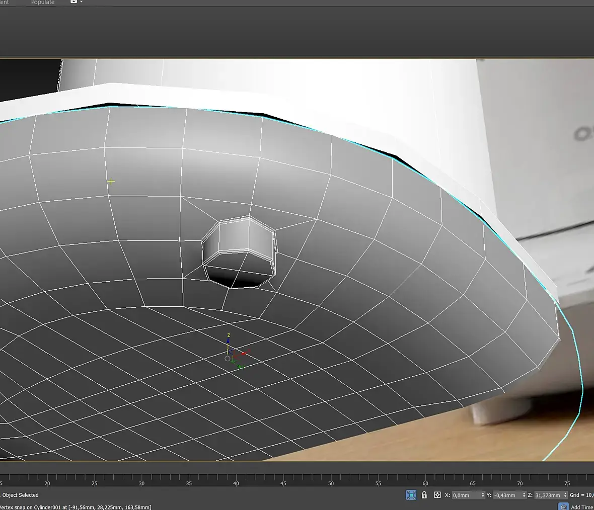

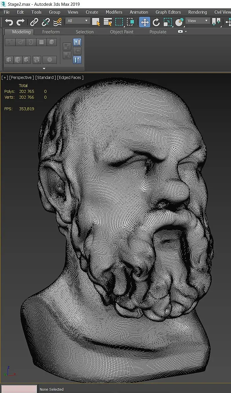

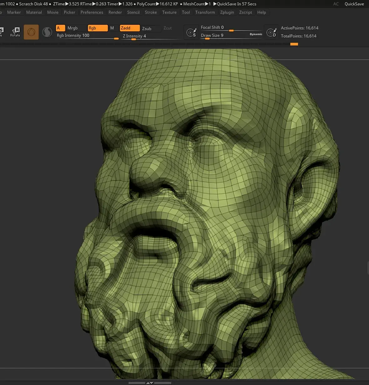

Ребят, что скажите по сетке?
202 000 полигонов вышло, если ниже делать детализацию, тогда начинает плыть левый глаз.
                   3.300 0000 polys                347 000 polys                   202 000 polys
Как мне подсказал умный человек AlexHappy , лучше ретоп делать в zbrush. А дальше запечь Normal map.

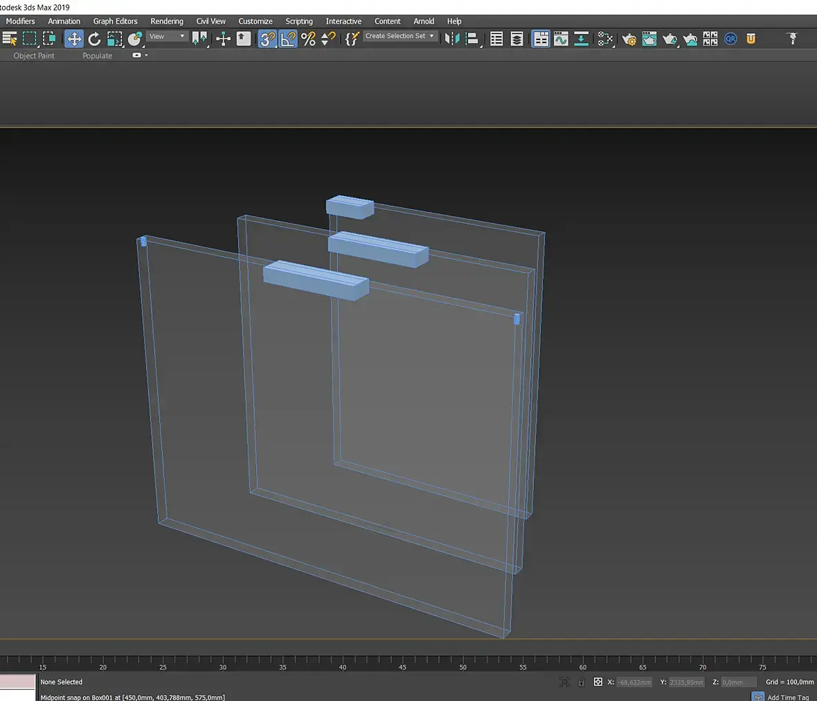

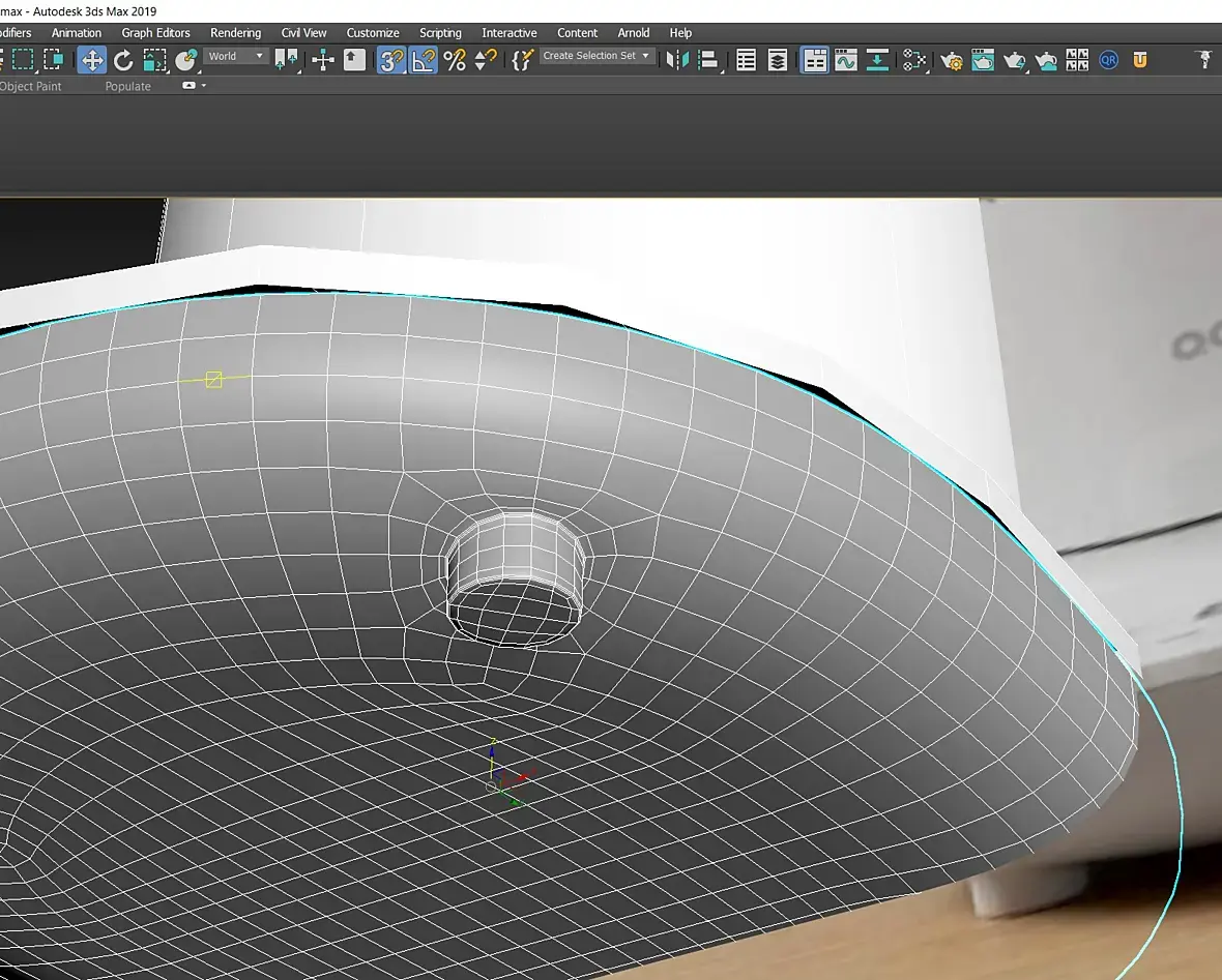

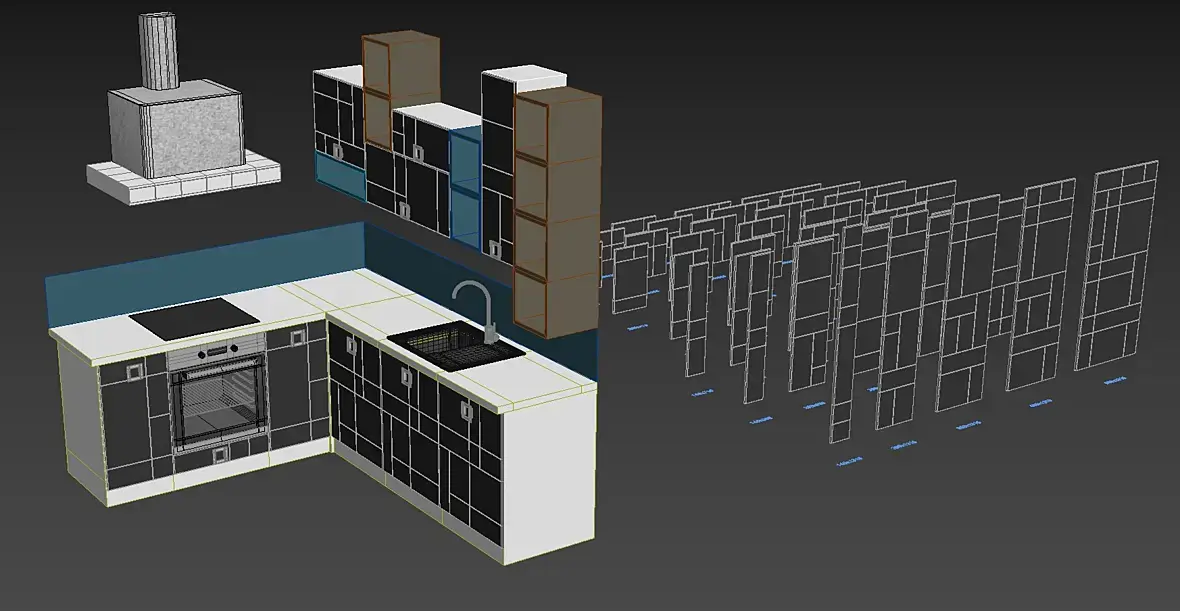

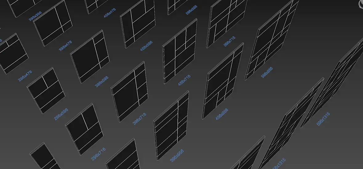

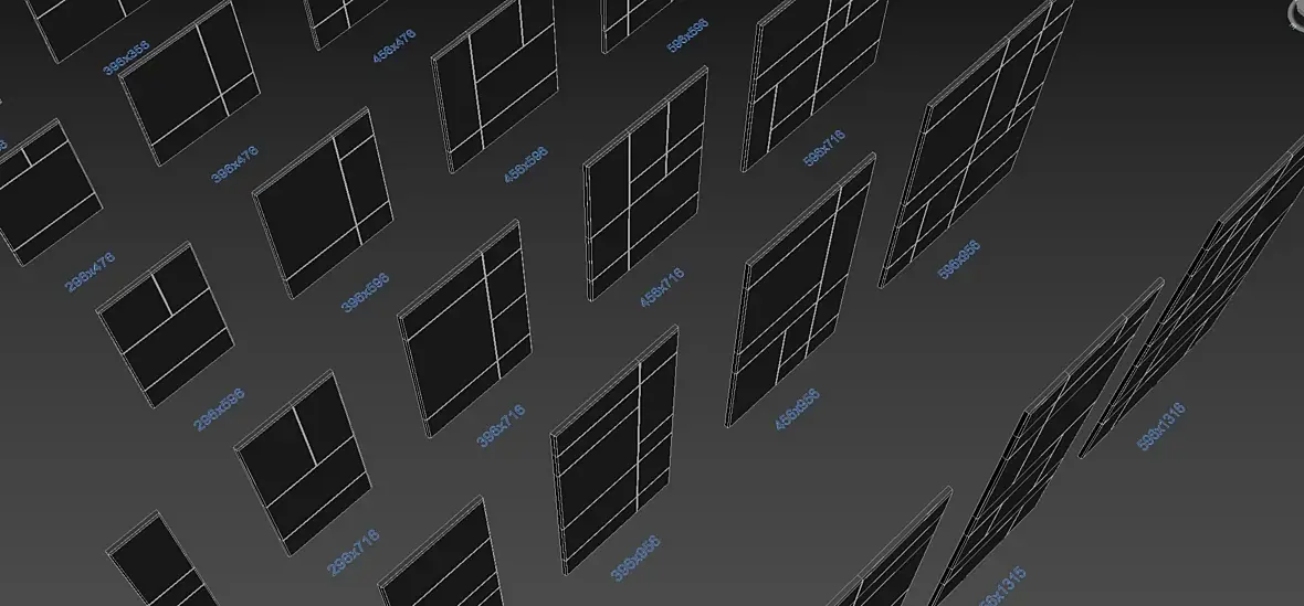

Итак приступим к следующей модельке.Вернулся к кухни "Мария" которую уже около года мучаюsmiley-lol.gifВсе никак не могу доделатьРебят, как думаете по для кухни по компонентам достаточно?
На заденем фоне представлены все возможные варианты фрезеровки фасадов данной серии кухоньЛистик с размерами раздобыл у представителя кухонь "Мария"
Уже ранее встречал такой формат подачи в одной из купленных мною моделей. Очень удобно в работе. Посмотрим, что на это скажут при модерации smiley-nea.gif

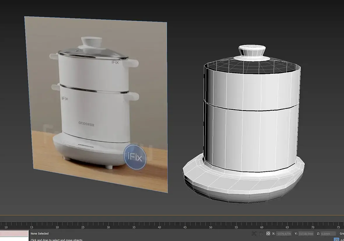

Опять появилось время, начал новую модельку

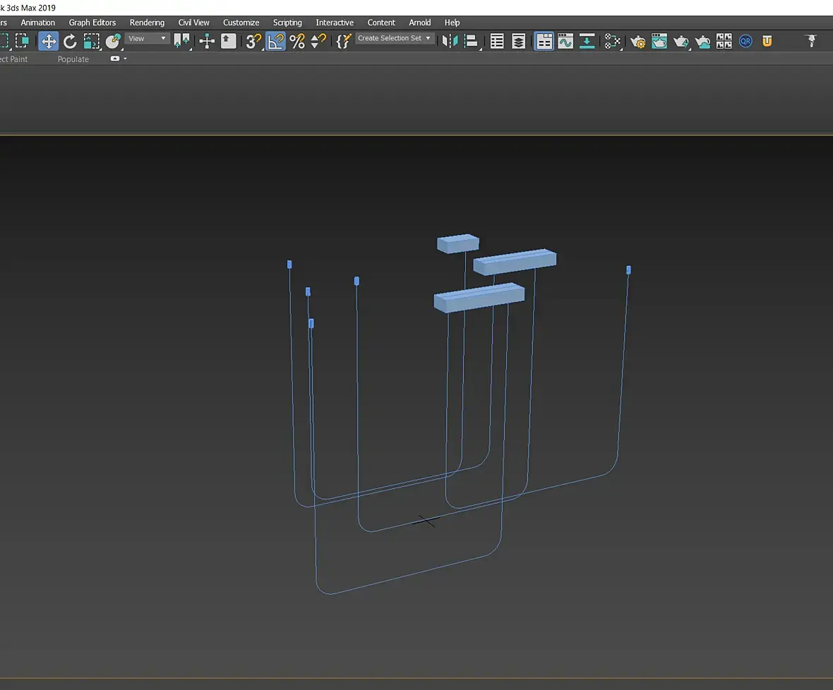

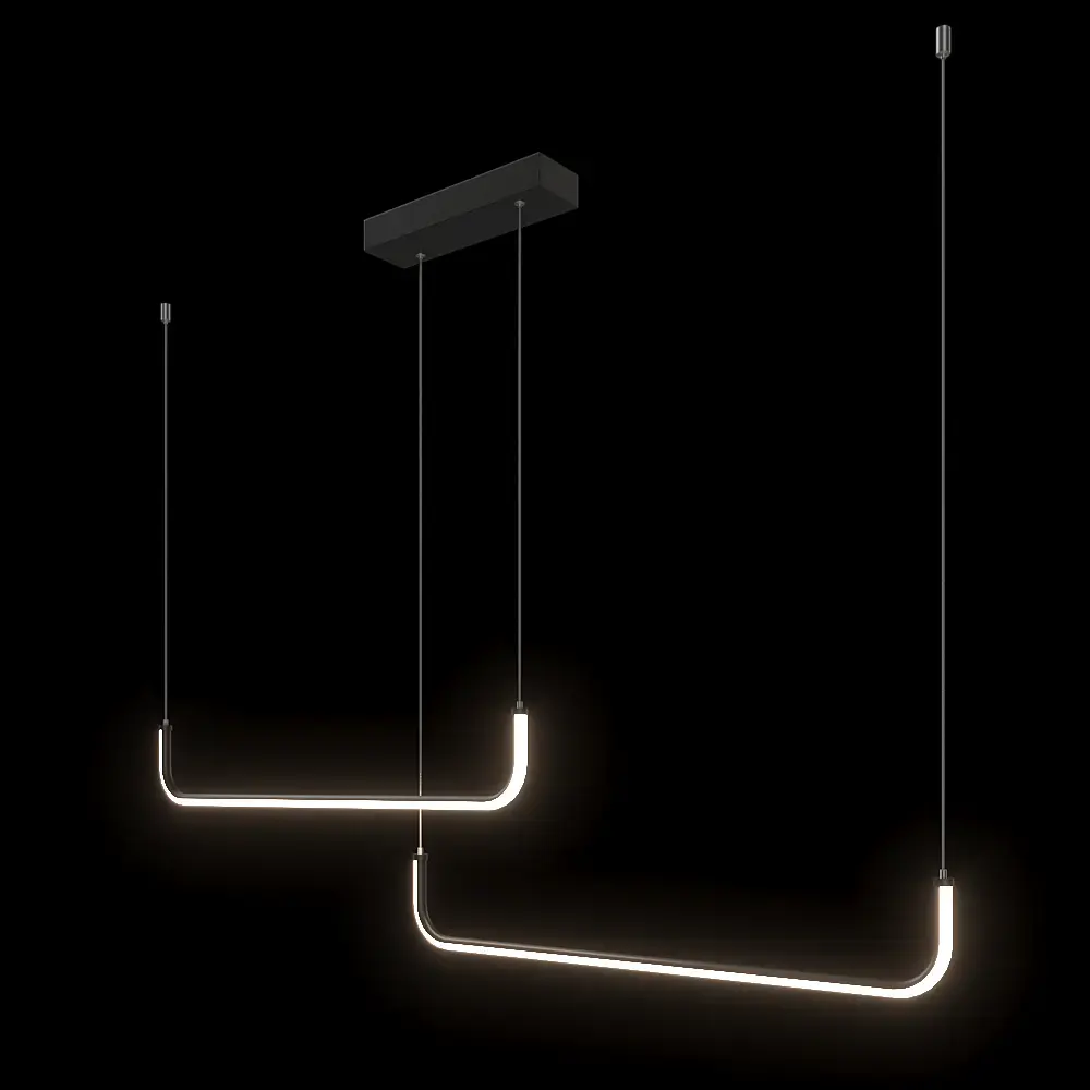

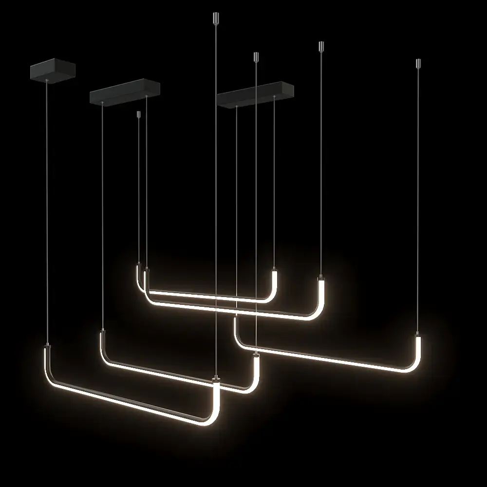

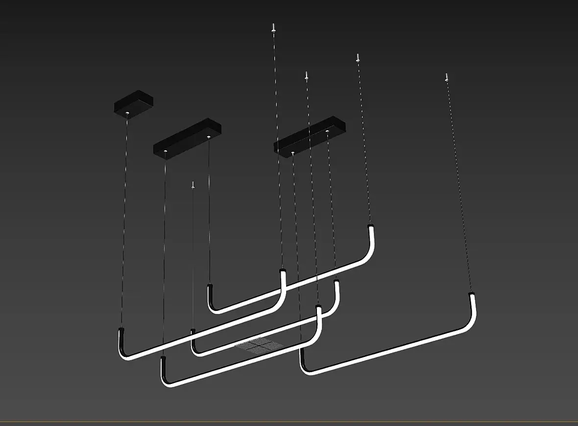

Моделинг мультиварки был заброшен... И после большого перерыва все же нашёл в себе силы продолжить моделиг на 3d стокиВдохновение послужила вот эта люстра Процесс создания 3d модели

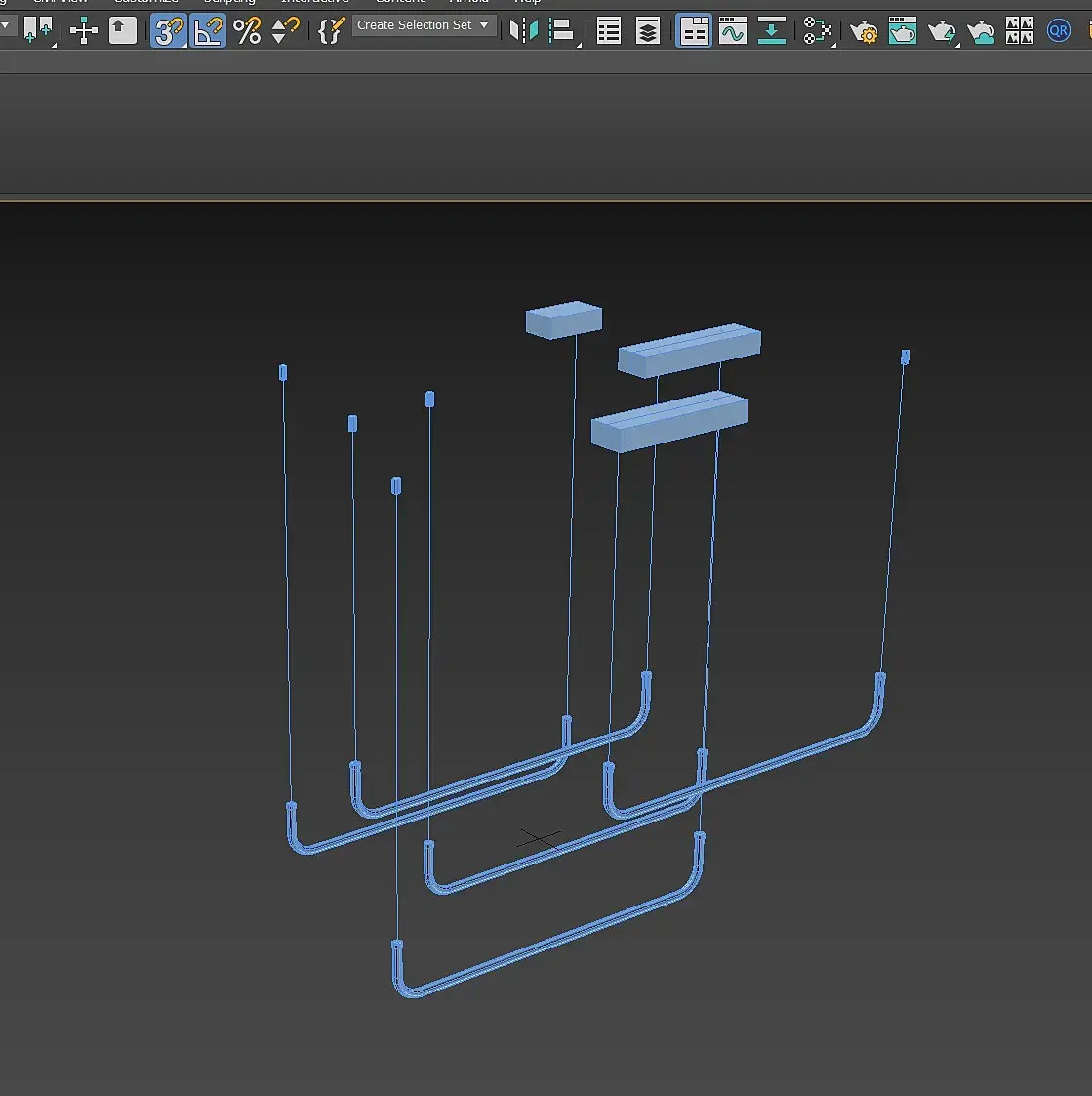

Ставим габаритные размеры
Опираясь на курс от Alexhappy стараюсь не соблюдать равномерную плотность сетки на модели
На сегодня хватитзавтра продолжу работу с материалами и созданием превью
А, как сложно на тонкие люстры делать превью...
В итоге остановился на сером фоне

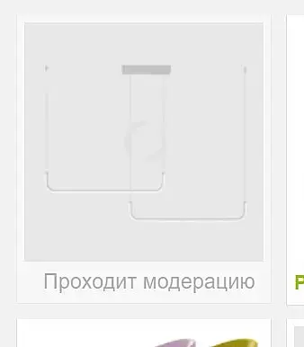

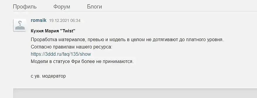

Завернули модельку...

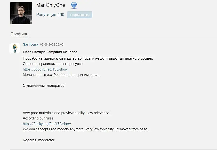

Итак, я достаточно отдохнул, от прошлых неудач
Подготовил новую модельку
Надеюсь не завернут во free
Пожелайте мне удачи)

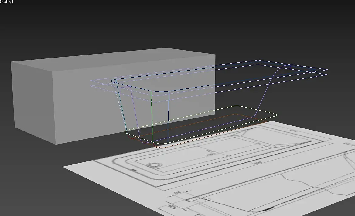

Workflow|

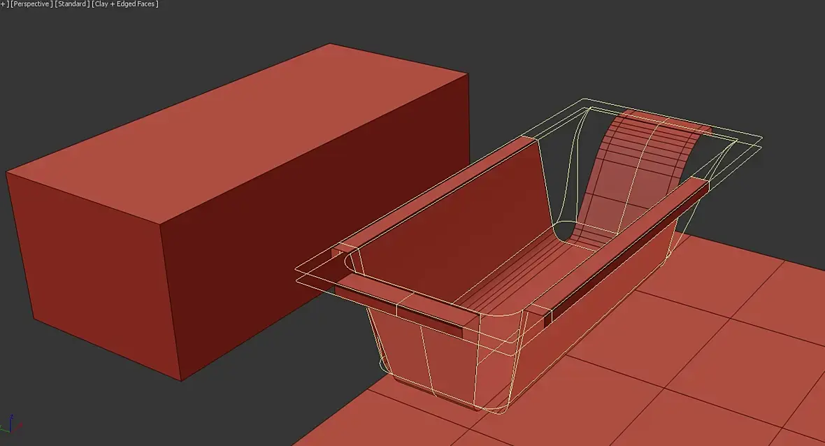

нурбсами-серфейсами моделите?
Сообщений: 236
Цитата dead_lyric:
Workflow|
На сайте c 10.07.2008
Сообщений: 2016
Екатеринбург/Калининград
Цитата ManOnlyOne:
Ага

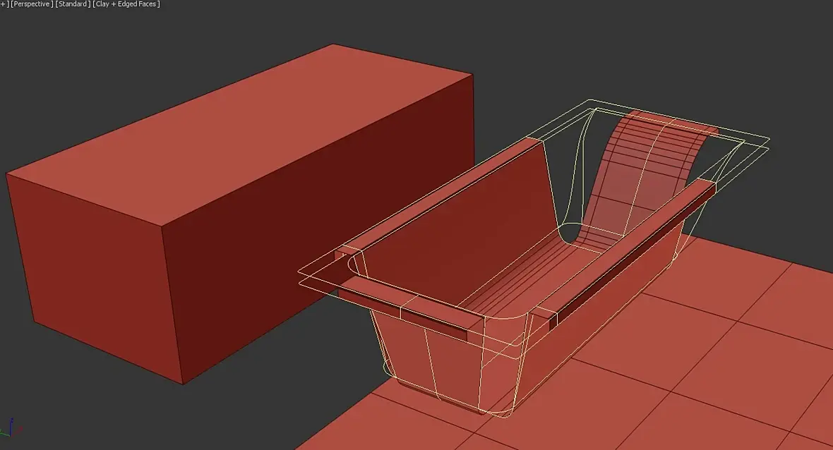

прям вспомнились уроки эры динозавров) был в те времена урок по моделингу джакузи
