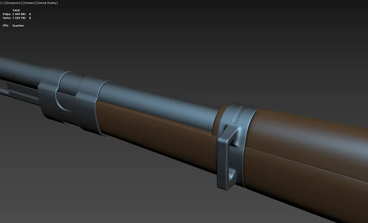

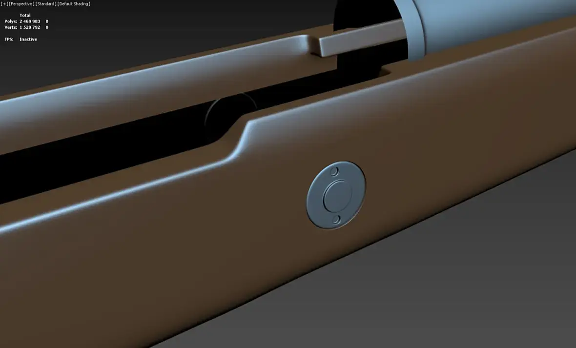

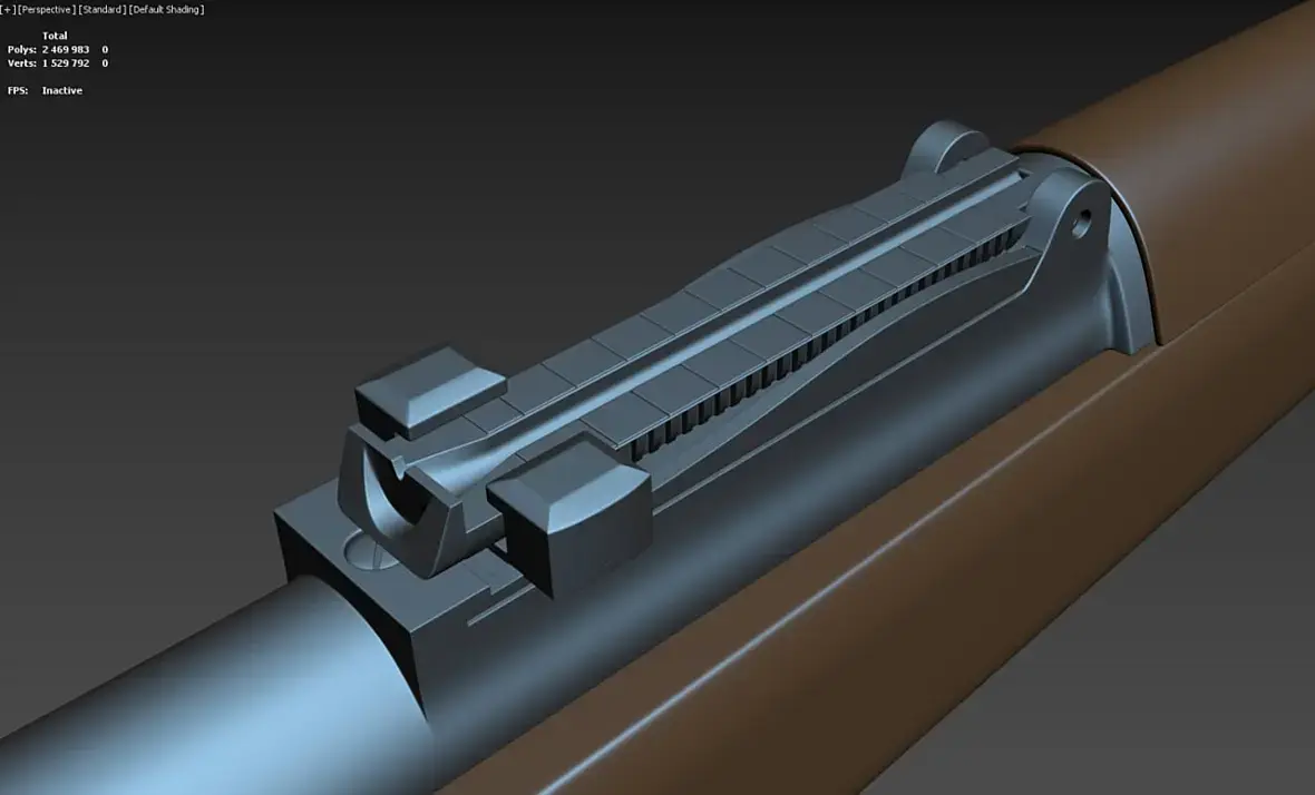

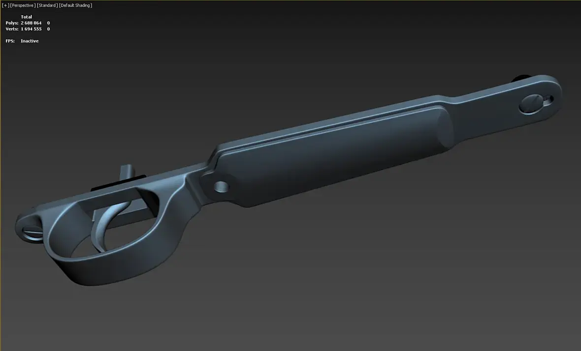

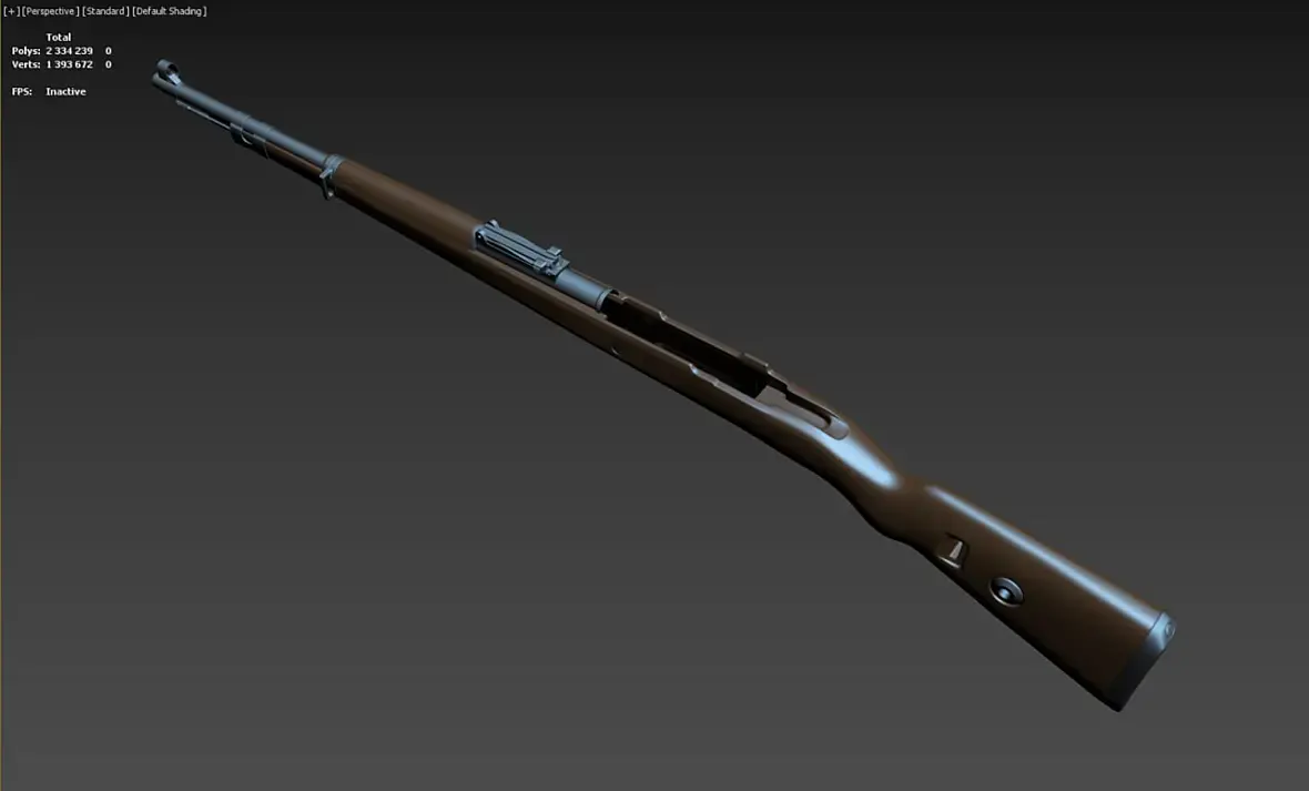

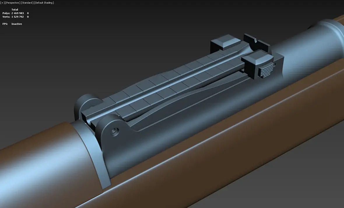

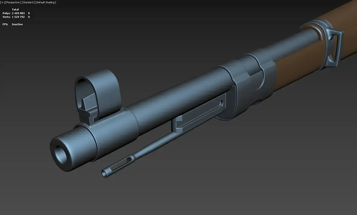

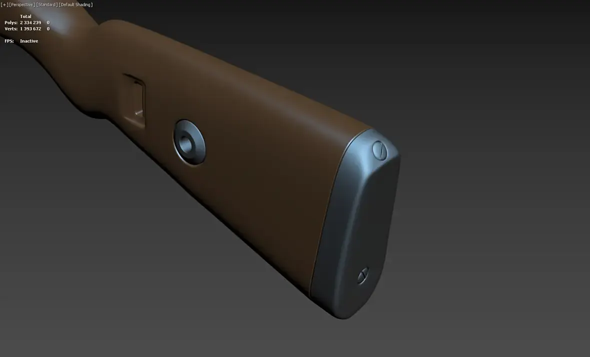

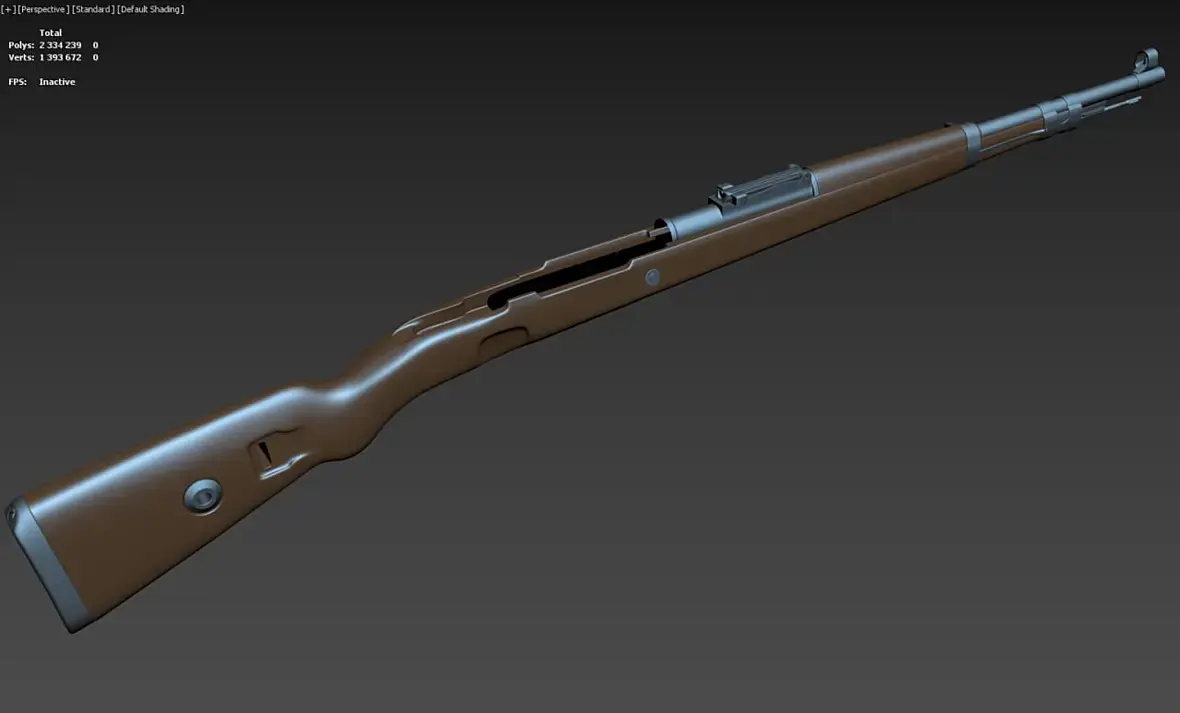

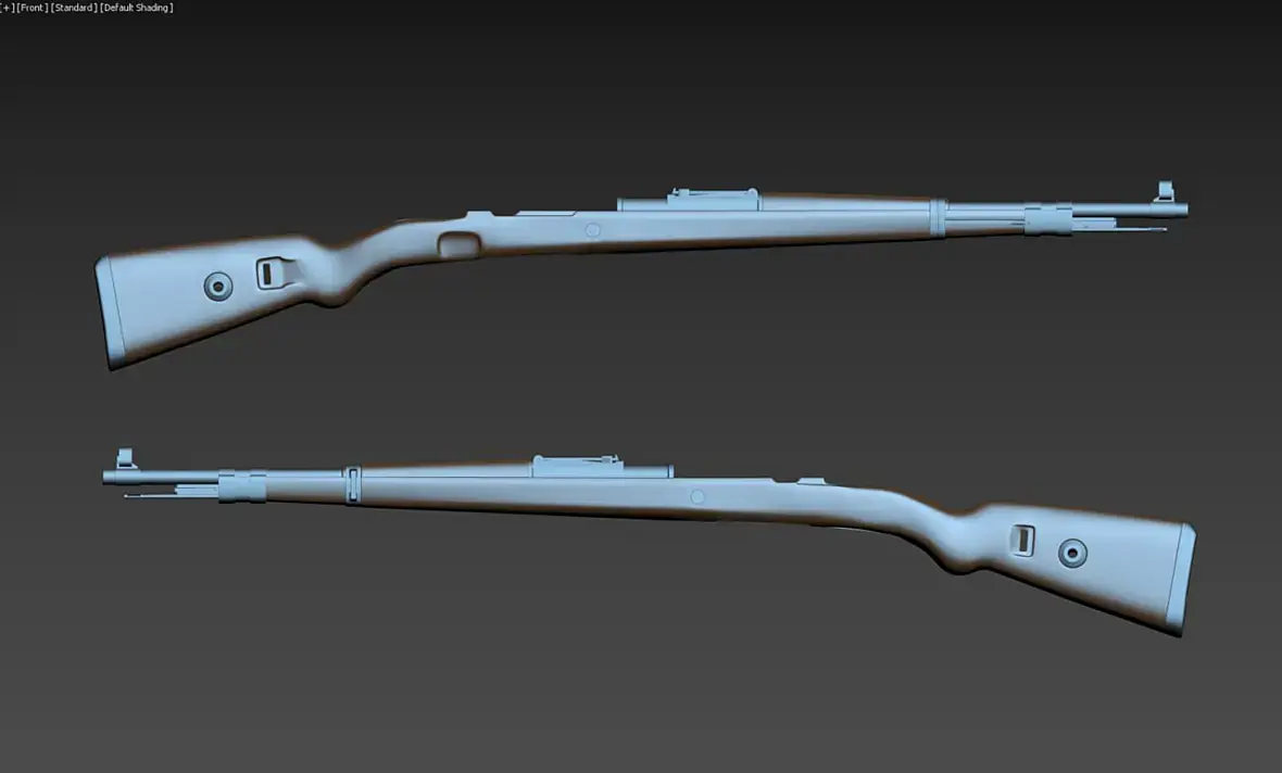

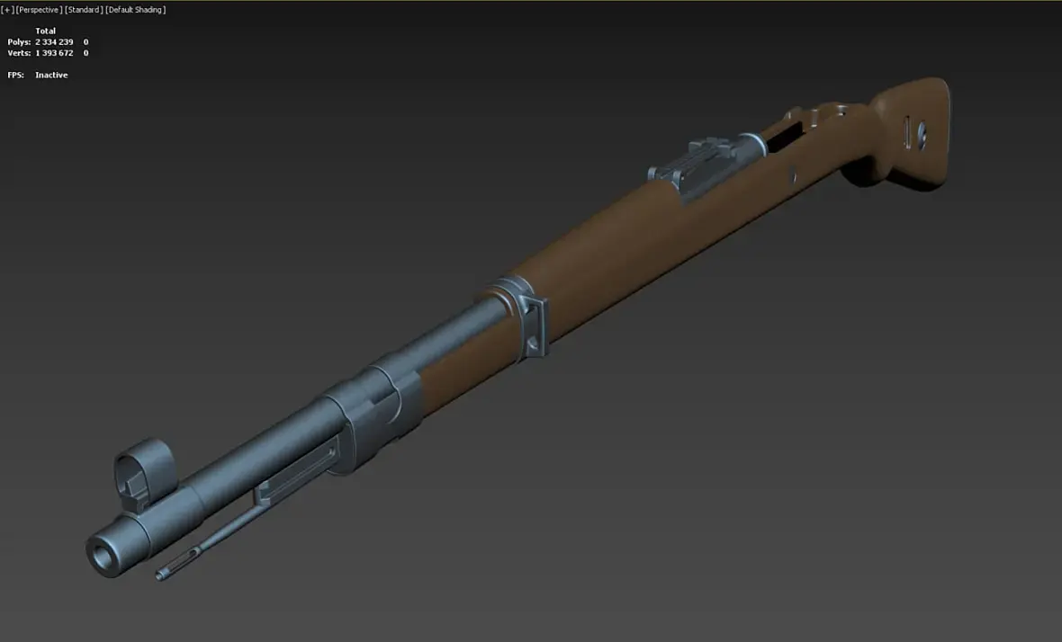

В данный момент нахожусь на стадии: 2. hi-poly.

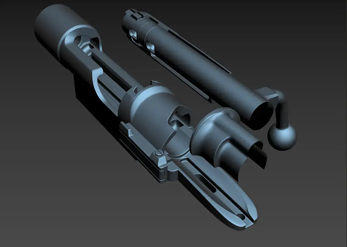

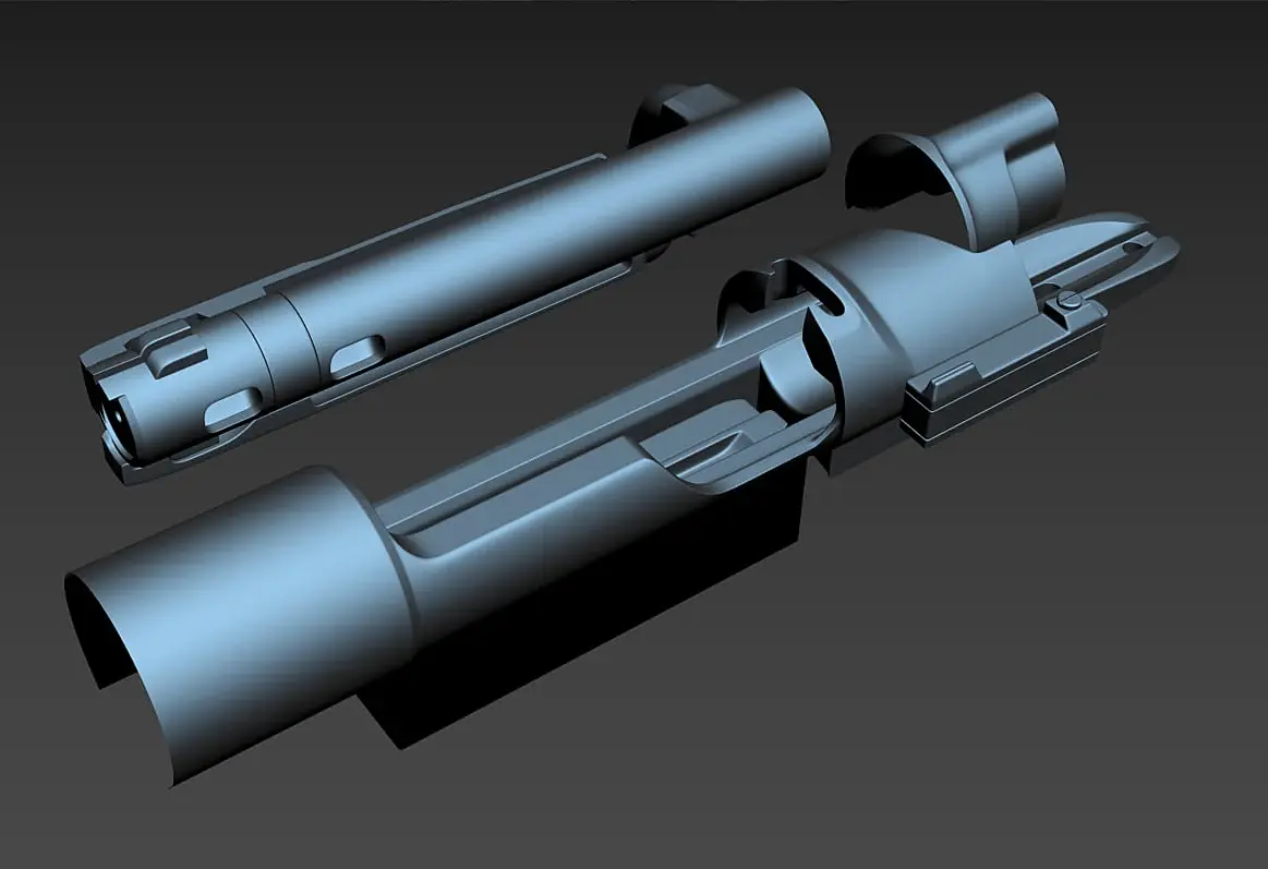

Затворный механизм, вызвал некоторые проблемы, опять же в силу нехватки референсов с нужных ракурсов. Фото навалом, но вот увидеть как выглядит внутренняя часть не всегда возможно. Да оно и понятно, кому придет в голову ее фотографировать?))
Ну да ладно, открытых эджей бояться — в геймдеве не работать)

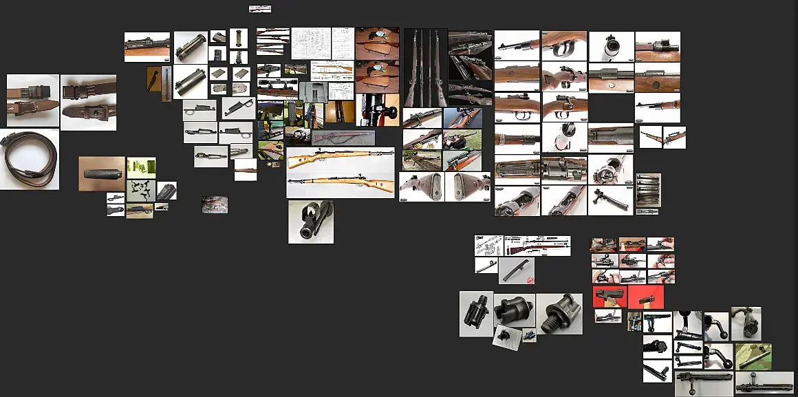

Рефборд:
Процесс:

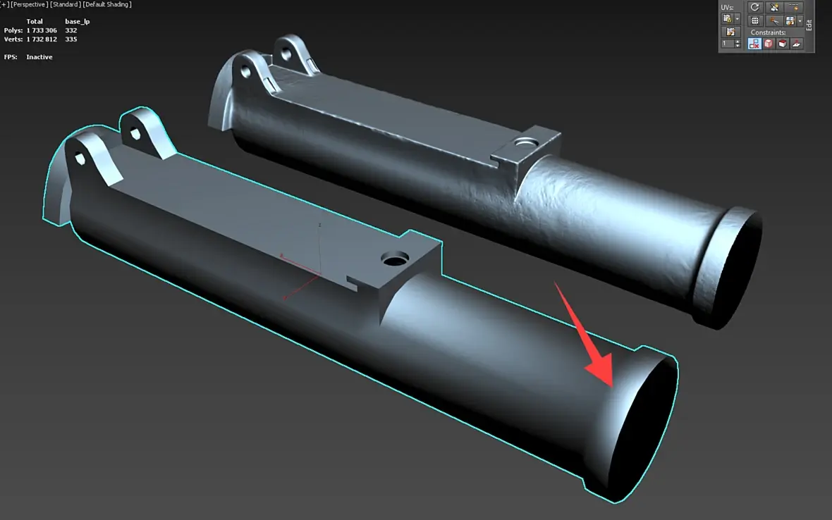

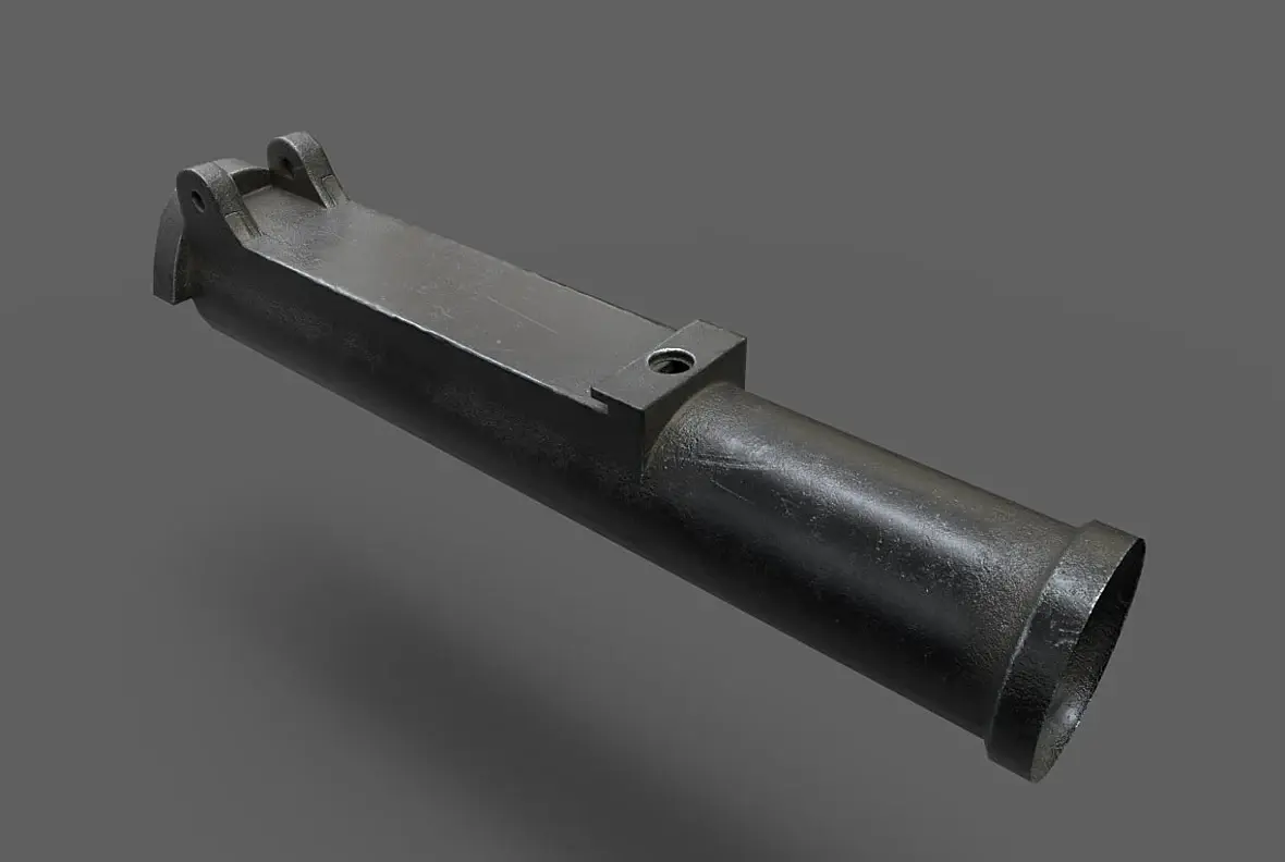

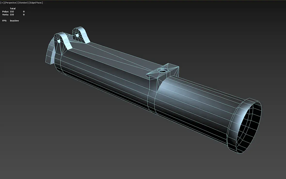

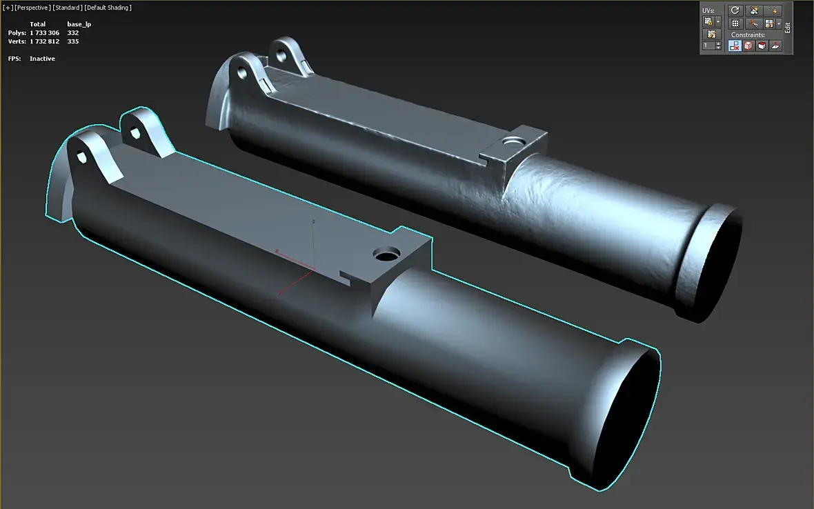

Иногда, чтобы контролировать процесс, делаю короткий срез: примеряю как будет смотреться запеченная лоу-полька с несложным шейдером и текстурой. Если результат устраивает - продолжаем:
HP (1,7млн полигонов) vs LP (332 полигона)
Lp + baked maps

привет, солидно ) правда слегка смущает порядок действий, - в качестве альтернативы для данной задачи я бы выстроил его таким образом:
лоуполи > юви > копия лоуполи под скульпт > сабстанс > карты
и поскольку юви на скульпте остались бы те же, карты с него на лоуполи лягут "как там и росло".
просто в твоём алгоритме чуть больше действий и выше вероятность погрешности, - будто на первом этапе есть скан модели, который требуется отретопить до лоуполи, затем нарезать ему юви и следом проекция карт с него на лоуполи, и тут может "не повезти", т.к. ювишек на хайполи нет, или они не соответствуют лоупольным. можно, конечно, и так пробовать импровизировать, хотя трудоёмкость гораздо выше и рандома из-за юви больше.

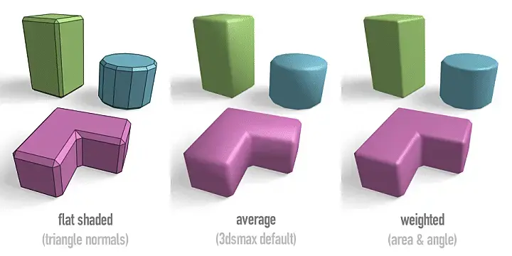

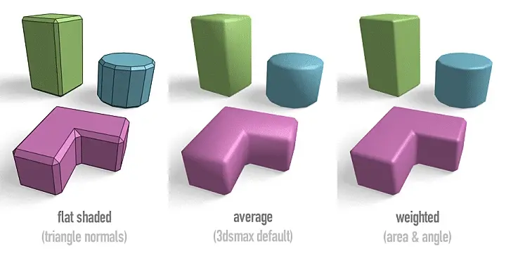

* к слову, насчет нормалей на лоупольке – похоже на дефолтный average, и в данном случае может оно и оправдано – "лесенку" по внутреннему ребру на растубе будет не видно, но если вдруг что – Improved Face Weighted Normals может неплохо помочь "отточить" грани:

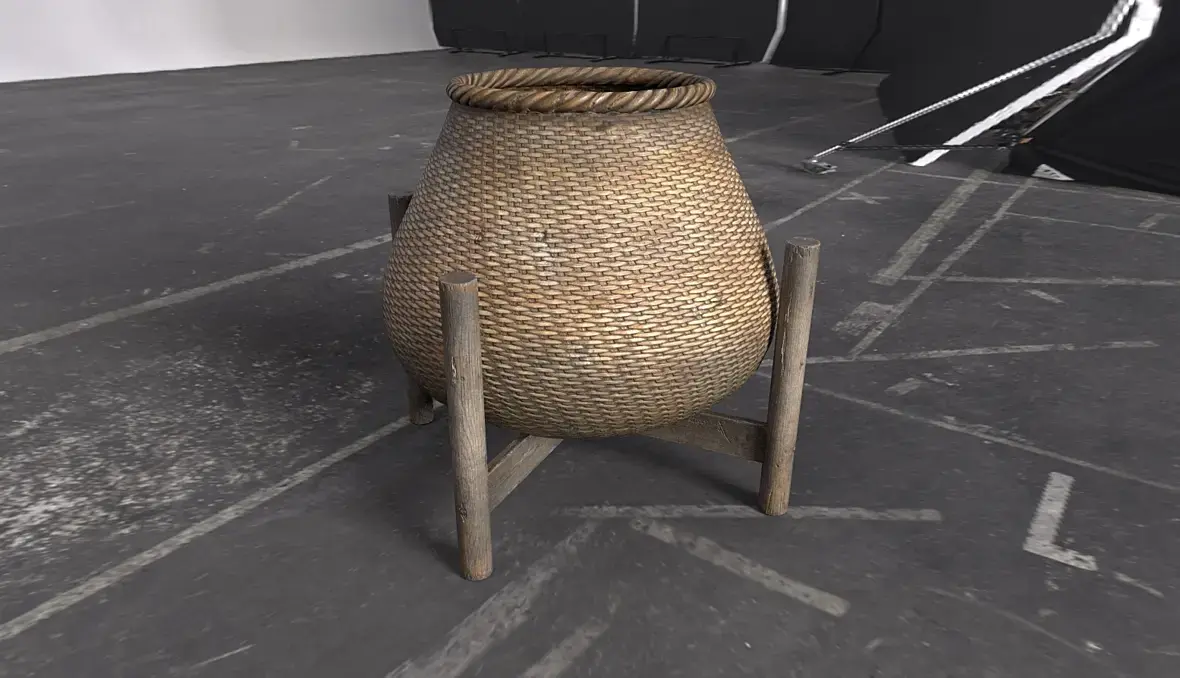

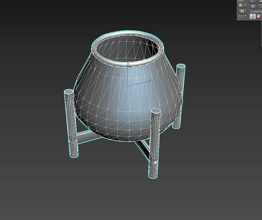

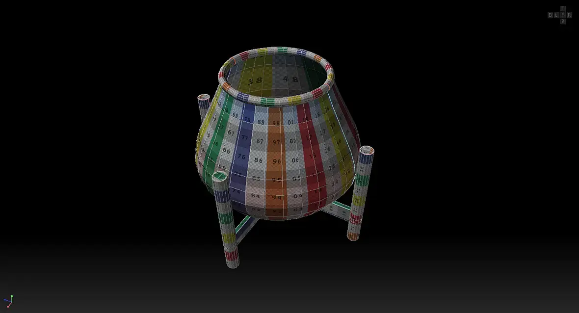

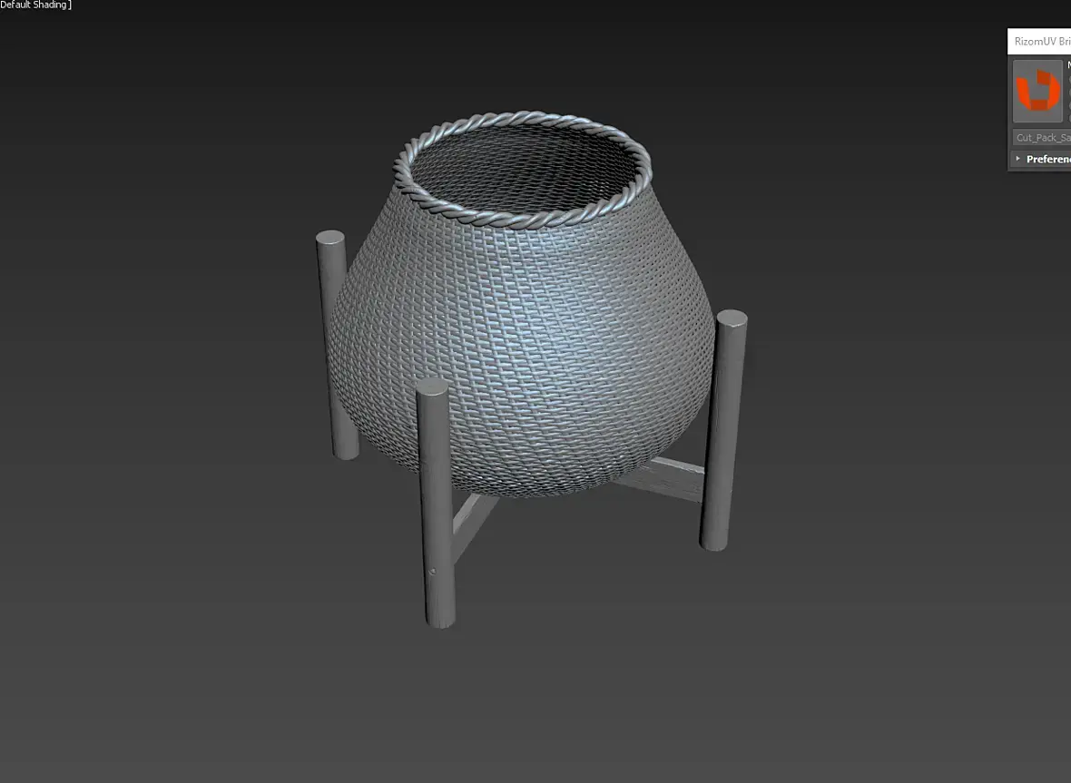

Еще раз стандартный процесс:
хп:
лп:
юви лп:
бейк:
лп + карты + текстуры:

Sunshine 3D, отделы бывают разные – одни создают ласт оф ас, а другие его портируют так, что без слёз и не глянешь, и выбор ориентира качества в таких случаях очевиден )
не, это не "вкусовщина", но выбор оптимальной стратегии с редукцией рандома до минимума. я предлагаю на этапе лоупольной модели создать юви, затем усложнить её в зебре и скинуть нормалку на те же юви  лоуполи-оригинала. довод в  том, что сама по себе запечка карт на хайполи получится идеальной именно для этой конкретной хайполи, но не для той лоуполи, которая будет создана после, с юви, а не прежде.
// только увидел обнову с картинками – нарезать юви на такой плотной сетке не есть правильно (сорян, это дичь, если перейти на сленг, поэтому и ювишки создаются на предварительном этапе с лп)
* я на  смартфоне и занесу чуть попозже линк на всеобъемлющий мастеркласс

Ты меня окончательно запутал)) Так юви и делается на ЛПхе, Хп я вообще не разворачиваю, ибо нет в этом никакого смысла.
