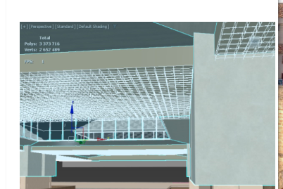

Здравствуйте! Такая проблема в общем, есть файл с большим торговым павильоном, раньше там была куча прокси и xref чтобы можно было хоть как-то в ней работать, после какого-то момента сцена стала ОЧЕНЬ прям долго открываться, в среднем час уходит на ее открытие, я еле открыл, почистил от всего, оставив только геометрию и один хреф проксированный (там сложный потолок из алюминиевых деталей), сцена весит около 230мб, поликов примерно 3,5млн, но все равно очень долгое открытие. Показать прям сильно сцену не могу и скинуть тоже. Подскажите, может там какие-то остаточные пути или что-то. Может влияет что сцена находится на рабочем сервере и все долго подгружает. Хотя все ассеты я коллектнул в одну папку, так что он не должен с миллиона папок подгружать все. Мерджил в новый файл, пруном чистил несколько раз. Короче все что можно сделал, есть еще какие-то варианты?

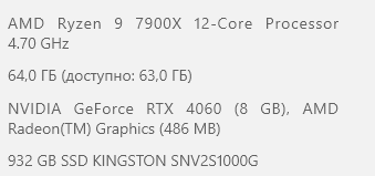

Сообщений: 4184
Еще, важно, на чем (железо) открывается сцена.

На сайте c 31.03.2021
Сообщений: 64

В-общем хз, странная сцена. Буквально месяц назад работал в ней норм, тупила ровно настолько, насколько должна была тупить загруженная сцена, а сейчас там 90% от всего, жрущего ресурсы просто удалено. Ну хотя бы вылечил долгие авто/сейвы, а то просто пол рабочего дня убивал на открывания, автосейвы и пр.))
