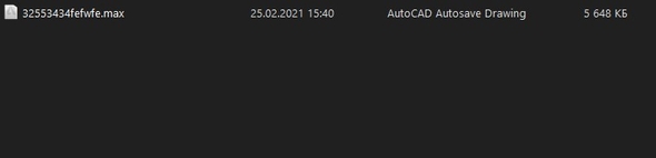

Сцена в 2015 м очень долго сохраняется. При сохранении в папке с проектом создаётся дополнительный файл и его размер постепенно увеличивается. При сохранении из других версий макса, это этот дополнительный файл не создаётся и все ок. Макс переустанавливал, prune scene и прочие скрипты прогонял. Вирусов судя по всему нет. Какой то косяк именно с с этим максом.

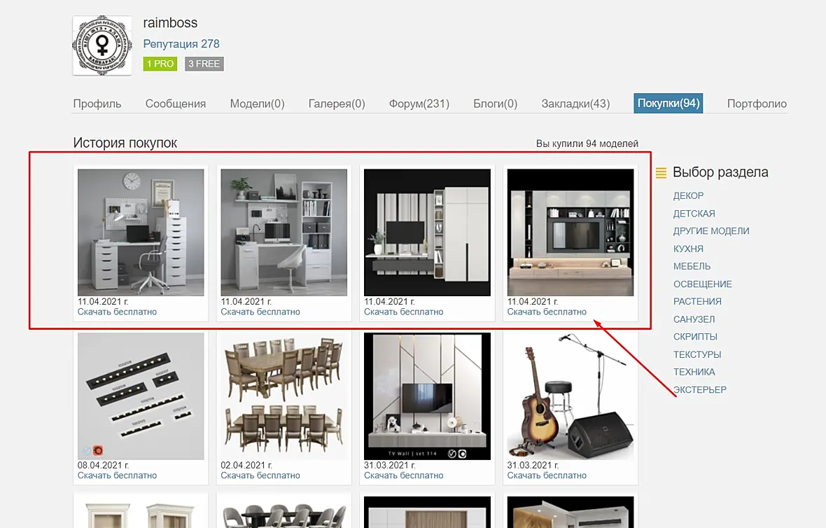

Ой не скажите, вы не знаете просто что это такое.(  Третий день не могу решить проблему, были поставлены все защиты , и все скрипты, которые описаны были в темах подобными проблемами. Пишут что все чисто, и что нету вирусов , но явно видно, что после очистки вирусов, программа также долго сохраняет, и мерджит, хотя и пересохранял, после чистки. Теперь выяснилось что инстансы перестали функционировать, причем, удаляю 2018 макс и ставлю 2021, проблема и там отражается, и с инстансем тоже. Теперь остался только один выход,снести винду и переустановить, только обратно -таки,  как-то сам особо не верю уже, что проблема исчезнет с этим(.  Проблема началась после скачивания этих последних моделей, точно не знаю с каких именно. просто до этого  не было вообще проблемы.

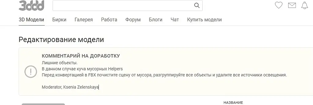

Всем привет, столкнулся с такой проблемой, завернули модель по такой причине, подскажите как это исправить?
На сайте c 07.11.2011
Сообщений: 23
sochi
разгруппируй все, удали мусор с помощью prune, удали все источники света. и потом форматни в fbx

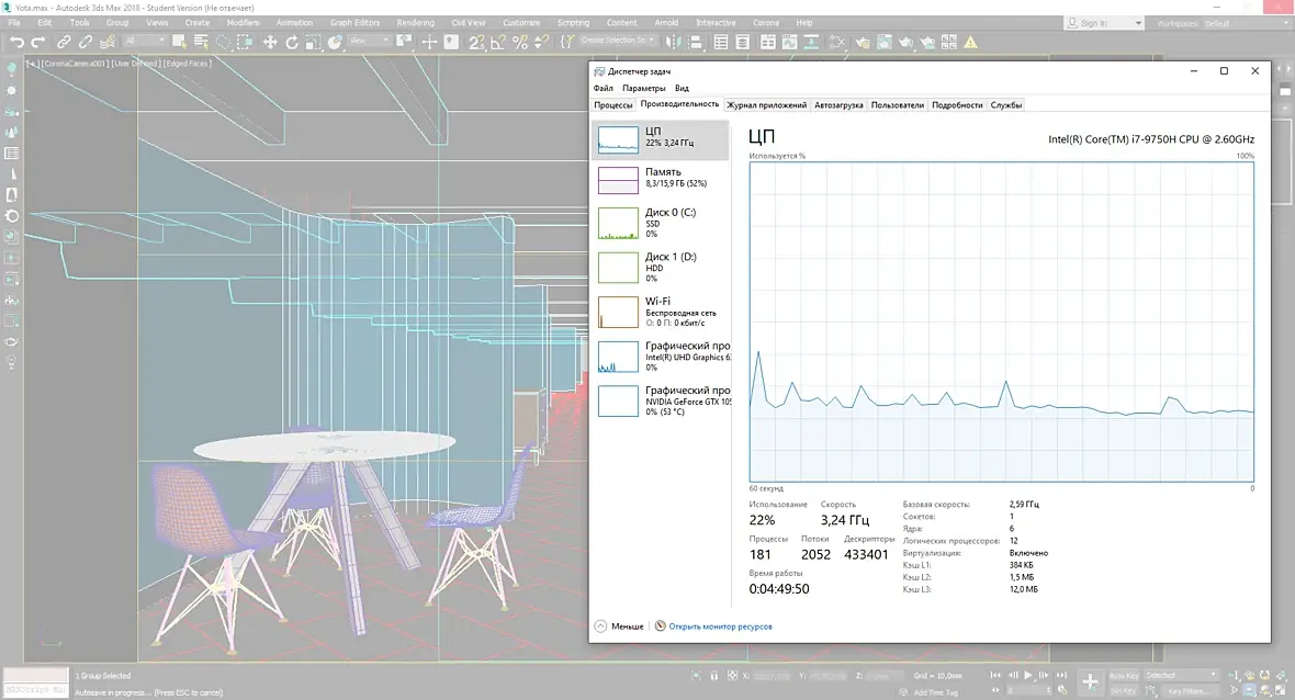

Добрый вечер. Может сможете помочь в беде=) Макс виснет, при почти пустых сценах и простейших манипуляциях, на 30мин и больше....иногда зависает так надолго, что приходится просто вырубать. С чем это может быть связано?
На сайте c 16.04.2008
Сообщений: 3544
Butiavka
Попробуйте почистить сцену. 16gb мало для нормальной работы (но это не про зависание)
