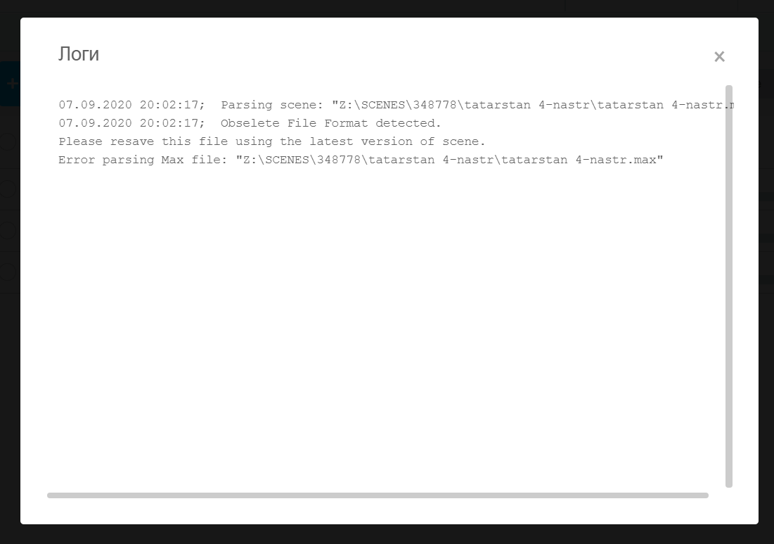

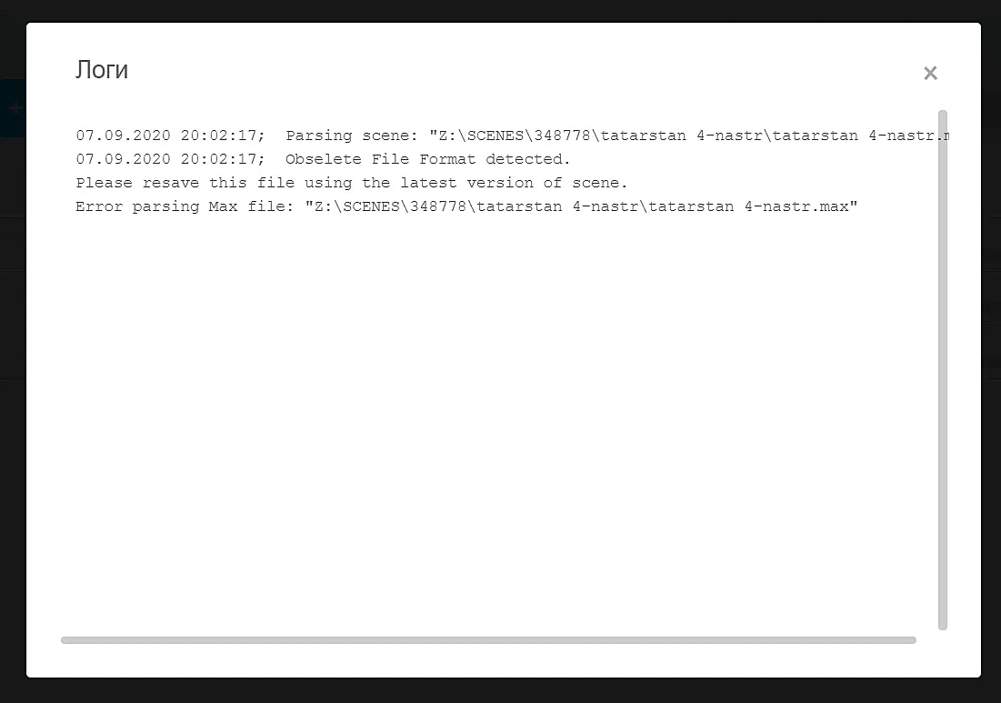

И ещё, для справки. Эти сцены даже ферма не берёт. Вылетает ошибка и вот что прописывается в логах.
Следовательно вряд ли проблема в компе

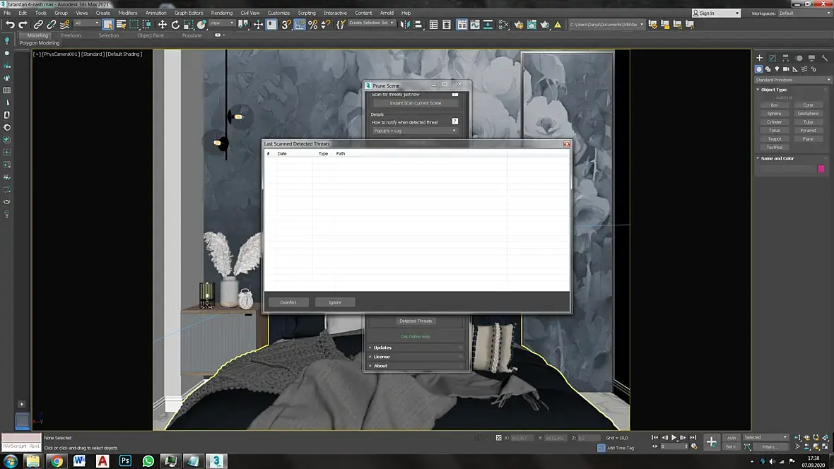

Включите режим Active Protection, а не просто сканируйте. Если сцена сжата (Compress On Save), то ее не просканит. А вот активная защита работает при каждом отркытии/мердже.
Prune Scene можно юзать бесплатно, нажимите 1, 2 или 3. Автор сделал его свободным, но с возможностью доната...
Режим включен. Сцена не сжата, сразу это проверила. Скрипт в итоге купила, т.к. вещь полезная и пусть она лучше будет оплачена, да и стоит то копейки по факту. Скриптом проверила всю папку где хранятся файлы макса, вирусов не находит.Вопрос почему вдруг стали увеличиваться размеры всех открываемых сцен, остался не закрыт. У самого автодеска есть статься на эту тему, попробовала их методом, не вышло.Со скриптом сцена уменьшилась с 517 Мб, до 491 Мб.Одну из сцен всё же смогла отрендерить на ферме, но как то очень дорого вышло. Во первых сама ферма долго не могла начать рендер, во вторых стоит уровень шума 4%, для самой тяжелой и детализированной сцены на таком лимите уходило не более 2 долларов на кадр, а на эту сцену почти 4 доллара на кадр, я так разорюсь))В общем я уже в панике. Хоть конкурс с денежным призом объявляй тому кто разберётся в проблеме.
