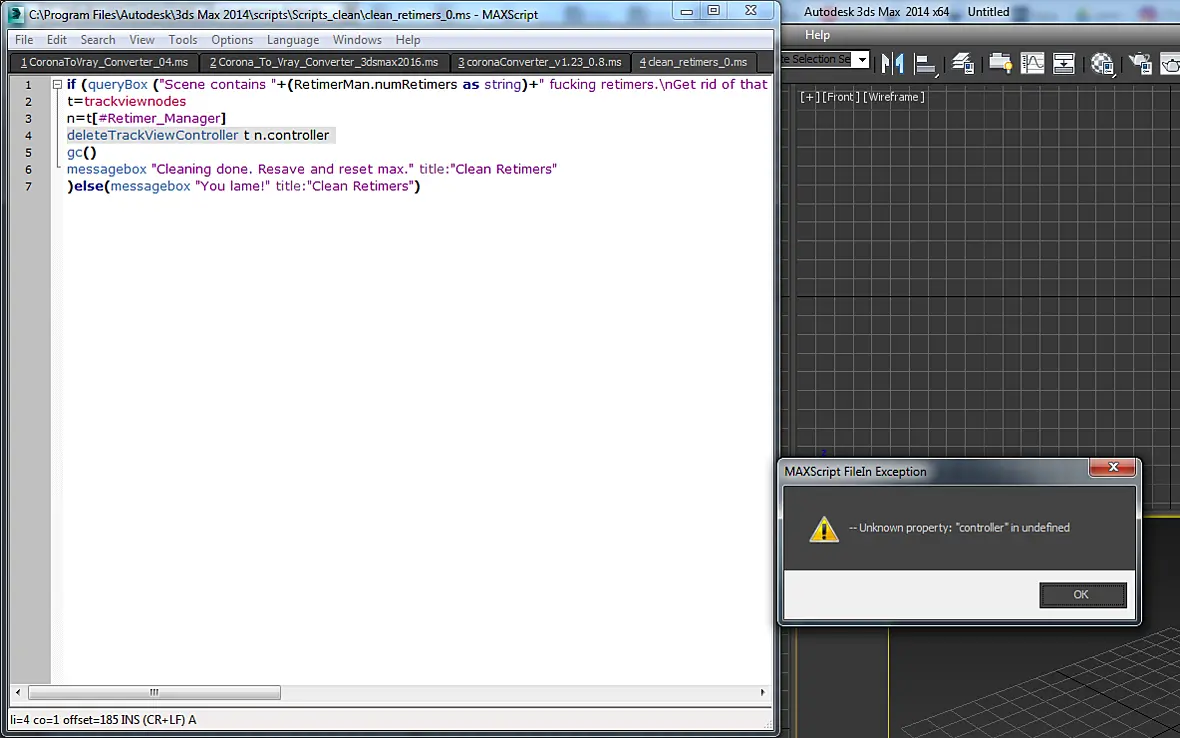

Добрый день. Макс 14. Пытаюсь почистить пустую сцену практически всеми возможными скриптами: PruneScene, MrClean, clean_retimers_0,kill_fucking_tracknodes_always_and_forever_and_ever, cleaner_v25 - всё равно находится 1 Retimers и выдаёт ошибку unknown property: "controller" in undefined.

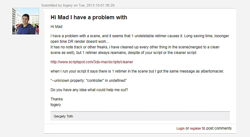

Точно та же проблема описана здесь:
http://www.scriptspot.com/3ds-max/scripts/clean-retimers

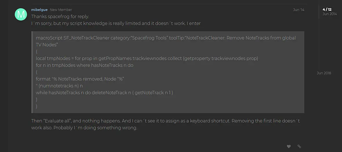

и здесь:
http://forums.cgsociety.org/t/delete-note-track-3ds-max-2014-slow-open-time/1628677/5
Ответа нет. Кто-то сталкивался, как это лечится?
