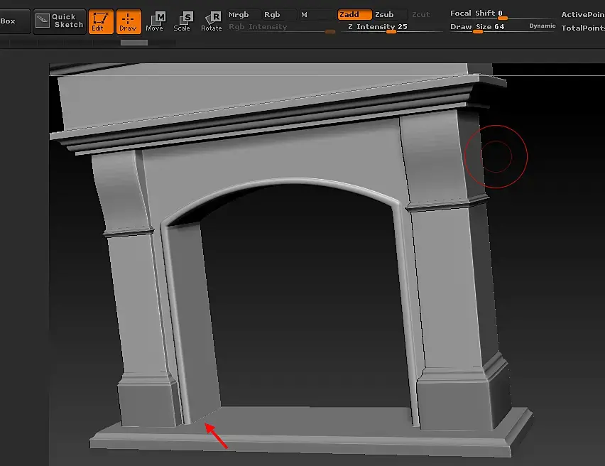

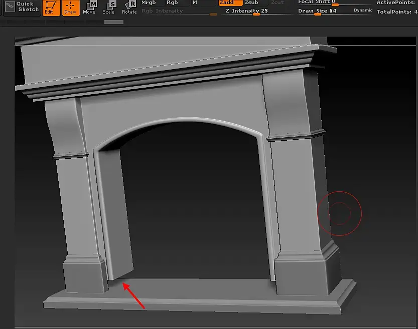

Ребят, как сделать чтоб при сглаживании границы не сдвигались?
На сайте c 22.12.2010
Сообщений: 441
лупы у краёв добавить.
На сайте c 02.03.2018
Сообщений: 162
всё равно смещается
На сайте c 26.05.2015
Сообщений: 95
Россия, Магнитогорск
Цитата #Maestro:
всё равно смещается
Значит, далековато лупы легли
